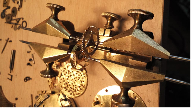

Вот такой

У меня точно такой. Я даже не знал о его втором предназначении. Я на нем только шестерни подгонял одну к другой.

А почему второе, ето предназначение основное. После нахождения правильного расстояния между шестернями, сразу наносим его на платине и находим место, где будет отверстие подшипника.

Невен, да. Но это для тех кто создает часы. Для конструкторов. А я честно говоря об этом даже мыслить не могу. Отремонтировать бы то, что есть.
Я на этом инструменте соединяю шестерни из уже созданных раньше мастерами часов, и смотрю как они соединяются друг с другом. какой у них ход. Не мешает ли что кручению-верчению... Иногда приходится убирать заусенцы и задиры, полировать зубчики... А вот воспринимать это устройство как разметочный станок, как циркуль, даже в голову никогда не приходило.

В ремонтную дейность оно тоже очень полезно.
Скажем, что в 200 летных часов многократно ремонтировались отверстия для цапф и они в конце концов потеряли свои правильные места, зацепление изменилось и часы останавливаются нерегулярно из за етого. Что сделать? сверлим отверстия для цапф промежуточного колеса и заполняем отверстия пробками, скажем 1мм.
Теперь платины без отверстии для промежуточного колеса и их нужно сделать заново, на правильные места. Так восстановится правильность зацепления всех колес трансмисии - от центрального до секундного.
Как начало, находим при помощи depthing tool правильное расстояние между центральным и промежуточным и наносим дуги на платинах относительно центральных отверстии. Потом повторяем операцию с промежуточным и секундным и наносим дуги относительно отверстий секундного. Там, где дуги пересекаются, сверлим новые отверстия...
