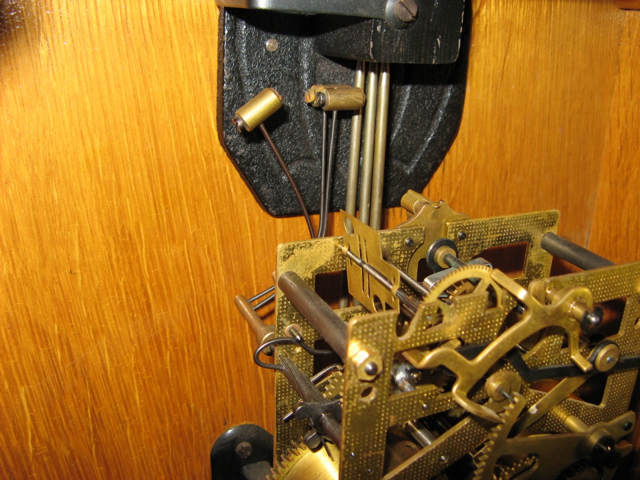

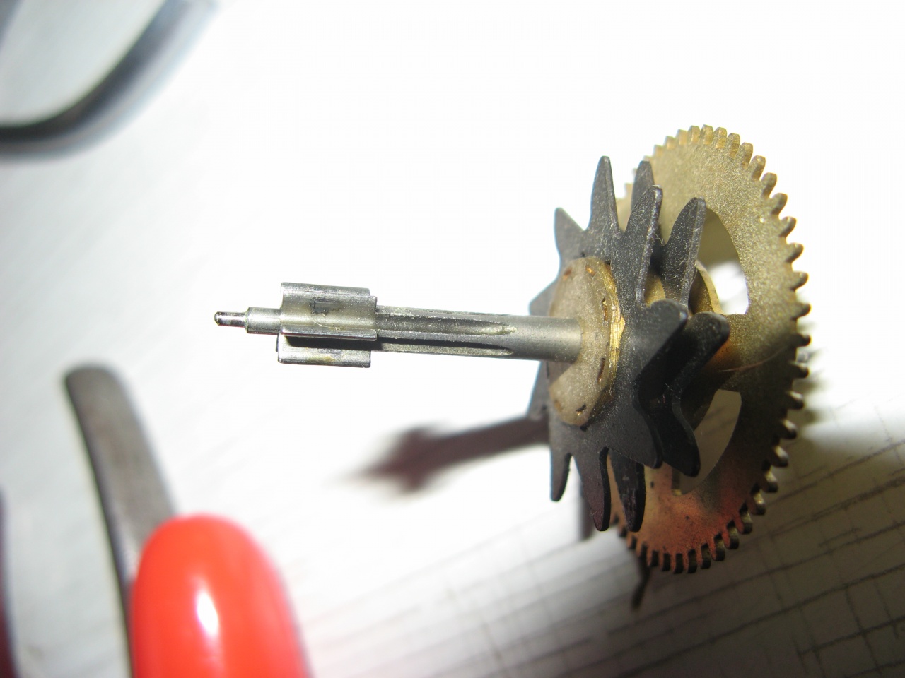

Уважаемые! Подскажите, можно ли где то найти шестерню заведающую за поднятие молоточков боя для Орловского Янтаря 1955г.в.аналогичную показанной на фото, т.к. от более нового Янтаря не подходит, а оригинальная утрачена

Механизм я уже весь привел в норму, выточил втулку и укоротил ось т.е. фактически сдвинул шестерню, ходят, но вот бьют как то странно. Может пружина слабовата, бой какой то "растянутый"
А это как? Показать можете?

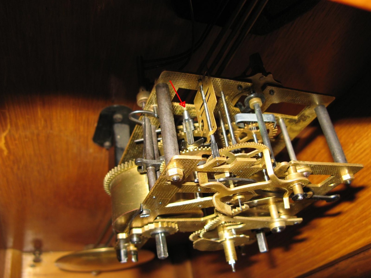

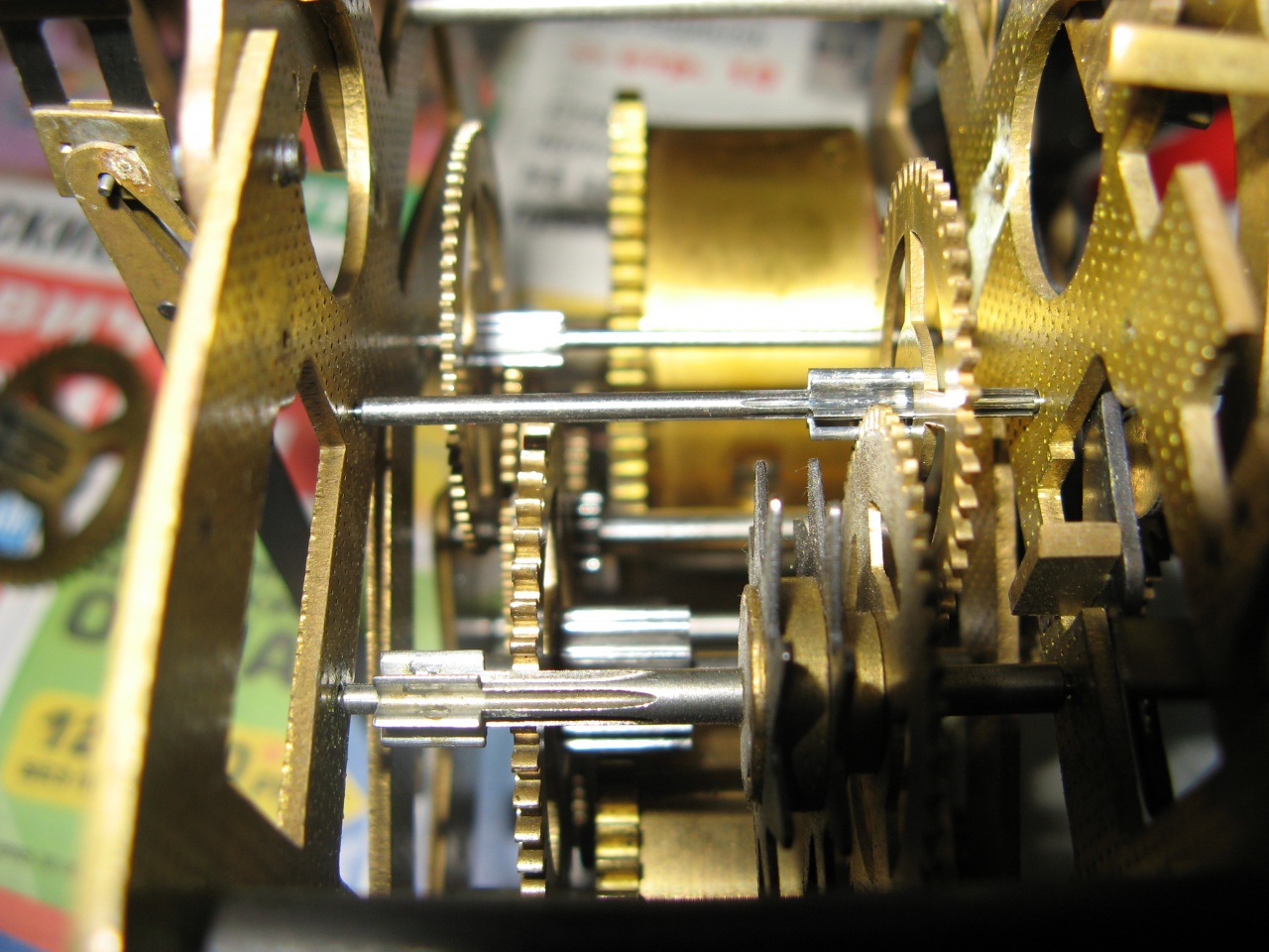

На первом снимке показал стрелкой выточенную втулку, молоточки в "дежурном режиме стоят как на второй фотке.
З.Ы. Идея и исполнение втулки принадлежит не мне, огромное спасибо доброму человеку

Если все исправно ,а бой медленный, проверте, перед самым началом боя
одинарный молоточек должен быть на самом краю "звездочки"( правильное
название не знаю) она черная, находится на той детали что Вы точили.
То есть в идеале, первый молоток должен соскочить и ударить, а второй
дожен проделать пол пути( видимо механизму сложно начинать поднимать
все молоточки разом)
