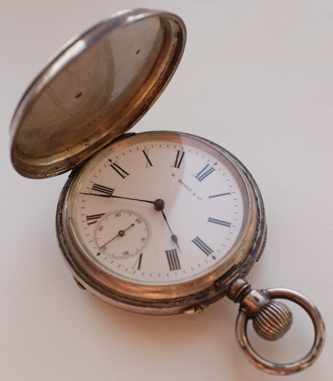

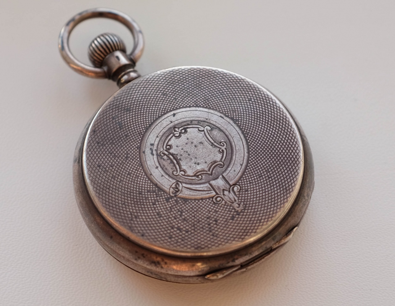

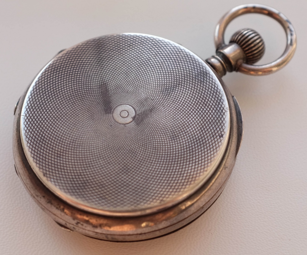

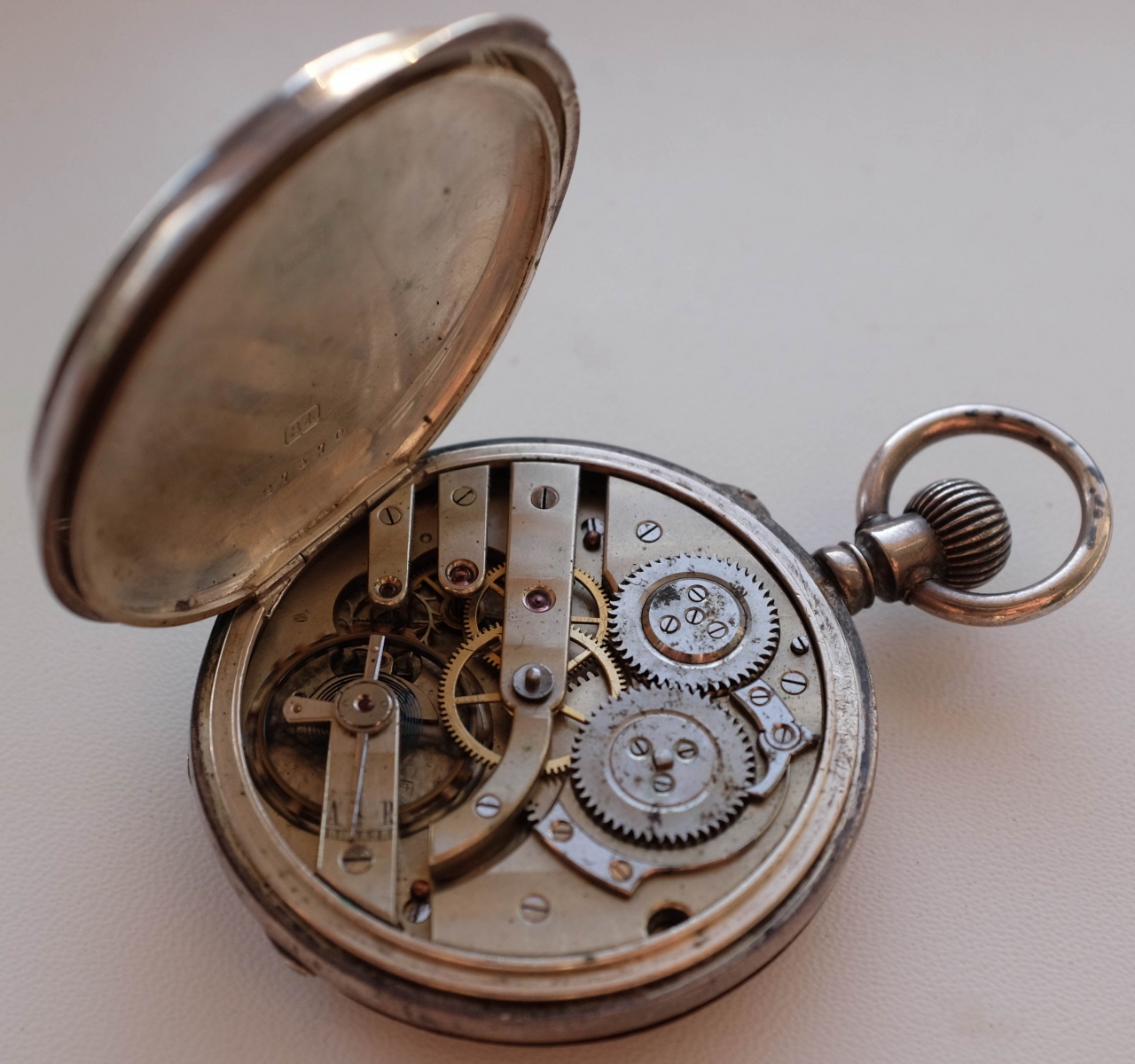

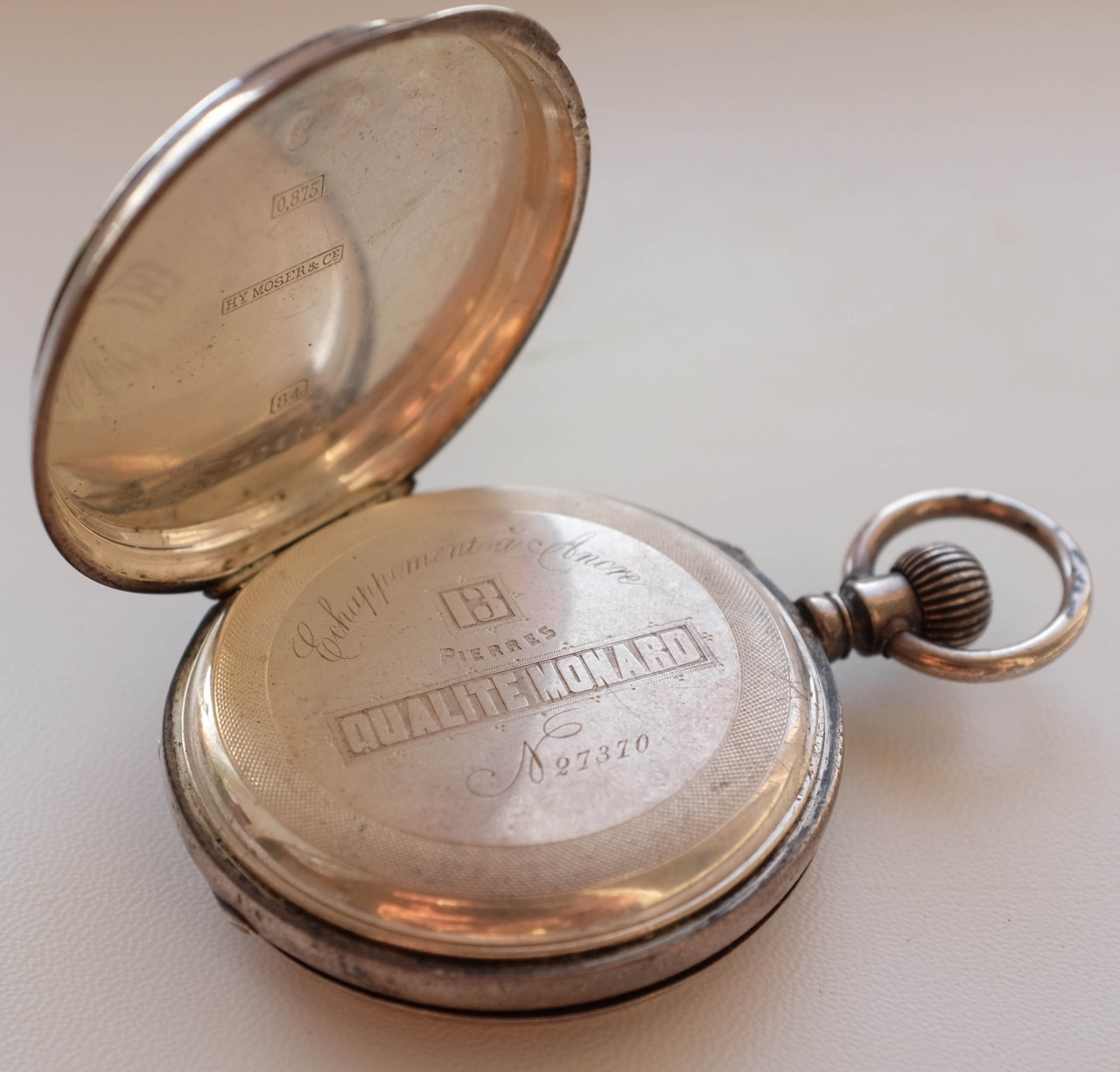

Вот нашел сегодня слегка потрепанный Мозер, но если корпус почистить и смазать их как следует авиационным керосином, будет отлично. Ходят некоторое время, но затем останавливаются.
Ни разу не видел мозера такого типа с 13-ю камнями, только на 15-ти.
Хочется узнать как достать из корпуса механизм. Не могу понять как вытянуть заводную головку.
Может потом буду продавать.

Тот винт, маленький, который у головки и седит как открученным, именно для того. Если головка не выходит, попробуйте нажать на винт пока ее тяните. Если и тогда не выдет, значит какая-то проблема. Тогда будет нужно снят рант, стрелки (только минутная и секундная) и циферблат, чтобы осмотреть ремонтуар. Чтобы освободить циферблат надо повернуть винтики что фиксируют его ножки так, чтобы вырез насочить к ножку.

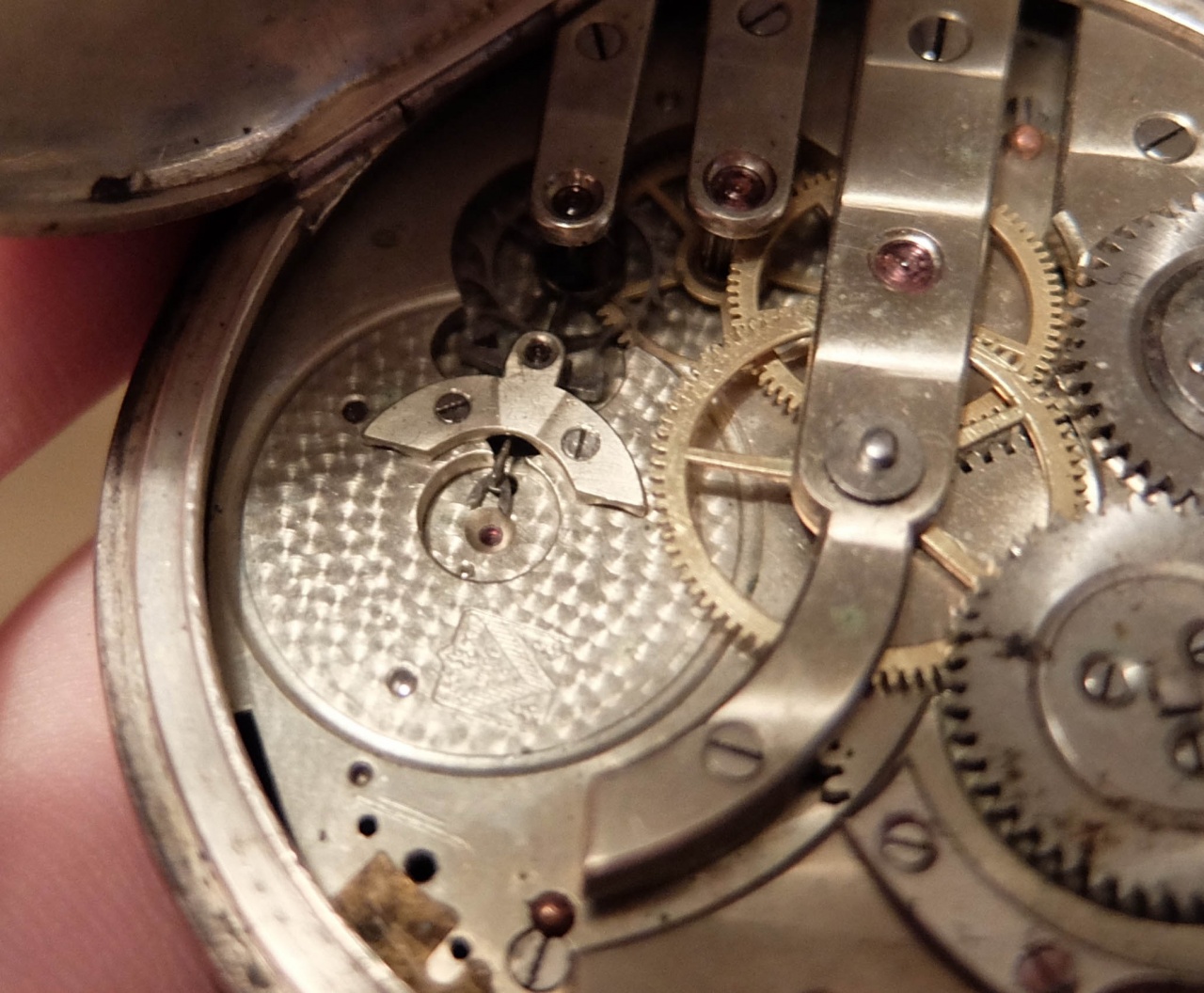

Спасибо, получилось, снял головку, но плата всё равно плотно сидит в корпусе.

На фотомеханизма внизу и немножко вправо на мост барабана есть полукруглый вырез (на границе механизма и корпуса). Там внутри есть винт, который крепит механизм. У винта головка не целая - отсуствуеет большой сектор. Отверните винт так, что не торчала головка за пределов механизма. Когда рант снят, нажмите на механизм сзади, точно на место того винта, и механизм выдет. !!! возможно что при снятия механизма обод баланса прикоснется о корпус и могут сломаться цапфы баланса !!! Вероятность малая, но все таки должен предупредить чтобы работали внимательно...

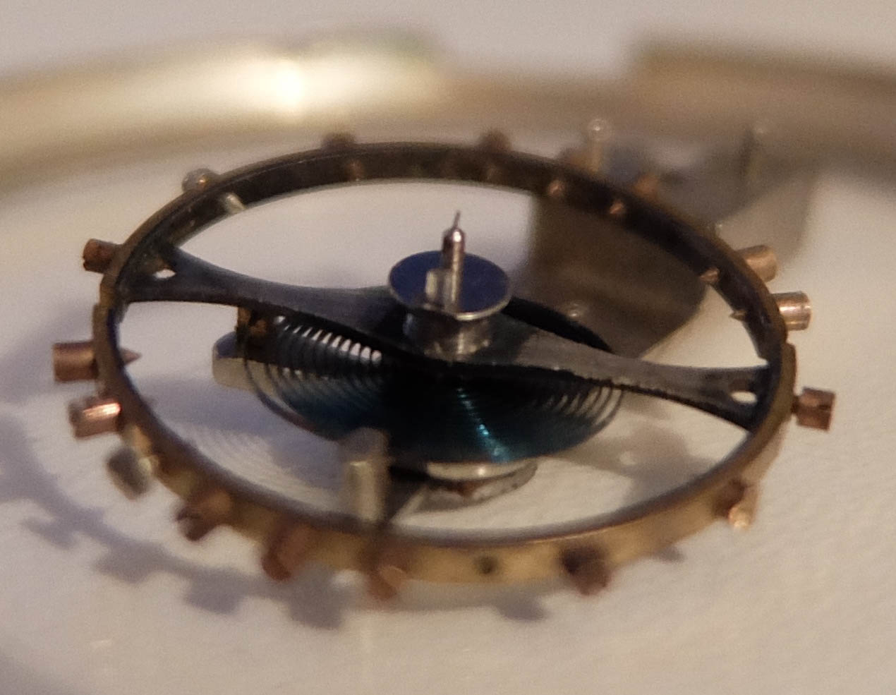

Спасибо большое за советы. Но уже поздно Скоро расскажу трагическую историю, про сломанную цапфу.
Мне пришлось снимать баланс, так как часы останавливались в некоторых положениях. Тут дело было точно не в смазке. Как оказалось погнута цапфа. Выгнуть назад не удалось. Сломалась.

Руки чешутся, не могу остановить себя. Но когда-то я молнии чинил, правда у меня был соответсвующий инструмент, сейчас почти ничего нет.
Но тут даже не мои кривые руки погубили цапфу, она была проблемной изначально.
И если бы часы нормально ходили, трогать бы не стал.
На фото видна проблема, пытался выгнуть, но не удалось, отломилась.
Завтра пойду по часовым мастерским.

Прежде чем исправлять, нужно было цапфу отпустить до синего цвета. Было вполне возможно исправить, на фото она не так сильно погнута.
А теперь... нет никакой смысл идти по мастерским. Будет нужен токарьный станок и научиться работать на нем...
В общем не ковыряйте болше часы так как они еще легко восстановимые.
