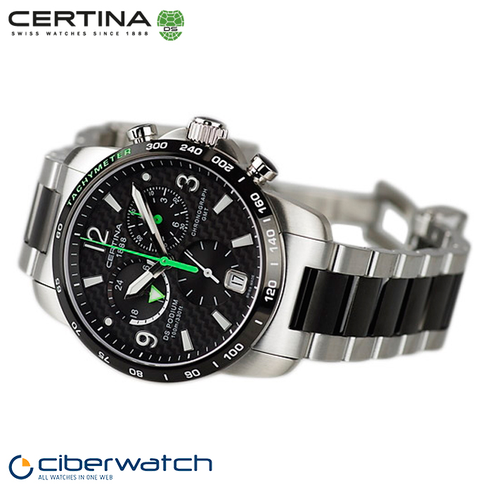

Как обнулить хронограф на Certina DS PODIUM BIG SIZE?
Друзья, нужна помощь тех, кто владеет такими часами, и знает как обнулить хронограф.
Купил на днях такие вот часы:
DS PODIUM BIG SIZE - CHRONOGRAPH GMT
C001.639.22.207.02
Повертел в руках в магазине, очень понравились - не смог удержаться
Часы отличные - все по душе.
Но есть вопрос.
Я раньше с хронографами дела не имел.
Как я понимаю - центральная большая секундная стрелка - и правый верхний циферблат - это и есть основные инструменты хронографа, которые позволяют отмерять время в различных интервалах.
По логике - если хронографом ты не пользуешься - логичнее его не крутить впустую, а обнулить - и пусть себе ждет своего часа, когда сможет пригодиться.
Мне видится, что при "обнулении" - и центральная большая зеленая секундная стрелка, и обе стрелки на правом малом циферблате - должны встать и замереть на положении "12" - так ведь?
Но у меня они все равно не выстраиваются вертикально, как я ни стараюсь.
Инструкцию скачал, все делаю "по науке" - но успокоить этот хронограф и заставить его застыть в спящем режиме "по нулям" - мне не удается!
Стрелки что-то все равно показывают, крутятся - на "12" замереть не хотят!
Кто может - помогите, пожалуйста советом.
В инструкции даже не написано, что означает "обнуление" хронографа,
и какое положение должны занять при этом обнулении стрелки.

В инструкции страница 2 самый нижний абзац.
У Вас на каждое короткое нажатие кнопки В центральная секундная будет перескакивать на 1 секунду, а на каждое короткое нажатие кнопки А - минутная на малом циферблате на одно деление.

Просто иногда они сбиваются. Отрегулируйте один раз вручную и будет Вам счастье

Да, Вы правы.
Получилось!
А инструкция для этого хронографа написана человеком, которому я бы и метлу не доверил
Про то, что стрелки при обнулении могут занять совсем произвольное положение - я даже не допускал мысли.
Часы-то новые, "из коробки".
Действительно - потребовалась калибровка! Т.к. при выполнении предписаний инструкции относительно обнуления -
стрелки занимали статичное положение - но при этом они все смотрели в разные стороны!
И совсем не на 12 часов
Понять, что стоящая на "37" секундная стрелка, а на правом циферблате "13:45" - это и есть "обнуление",
но сбитое, и требующее настройки - я бы точно сам не догадался
Значит так надо было написать в инструкции, относительно "обнуления":
Для обнуления - установить заводню головку во 2 положение.
При этом все 3 стрелки должны занять положение "12".
Если они занимают другое положение - требуется калибровка.
Надо в ручную откорректировать минутную зеленую стрелку кнопкой "А",
а стрелки на правом циферблате - корректируем нажатием кнопки "В" 1 раз -
потом кнопкой "А" - короткими нажатиями или нажать и удержать.
После того, как все три стрелки (зеленая большая и две на малом правом циферблате)
заняли положение "на 12" - утапливаем головку.
Стрелки занимают какое-то произвольное положение (в зависимости от ранее заданных задач),
и продолжают движение.
Последовательным нажатием кнопок "А" и "В" - мы сбрасываем показания. При этом все
три стрелки занимают положение на "12". Всё. Хронограф обнулен и ждет нового задания.
Еще раз Вам спасибо, вопрос решен!
