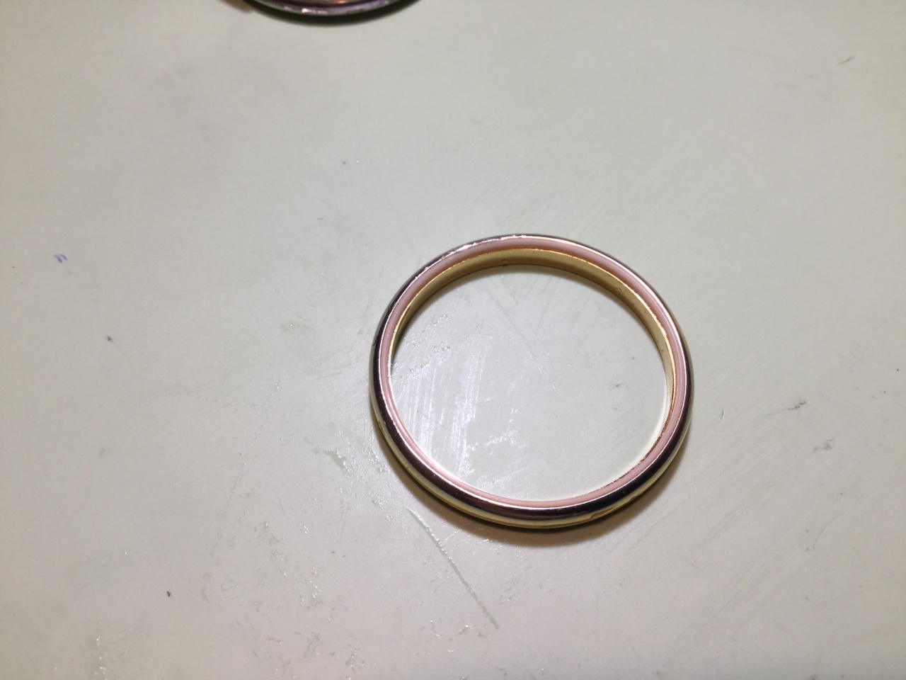

У меня тот же вопрос, но вот стекла уже нет.
Есть только прокладка. Фото прилагаю, прошу помощи форумчан.
Кстати, стекло от полёта хронографа на Сигале ПРЕЗИДЕНТ РОССИИ

Но как мерить? Отдельно уплотнитель и измерить посадочное или с ним установленным?

Речь про корпус и идёт. Можно и микрометром, ещё и лучше, но есть дешевле методы и приметивнее инструмент. Мерять лучше, по моему мнению, с уплотнителем. Можно и без, потом мерять уплотнитель.... принцип тот же. Но точно, в идеал, вымерять очень тяжело. При замене уплотнителя стекла вместе со стеклом задача упрощается ))))
В любом случае запас стёкол с минимальным шагом в мастерской должен быть. Или точить до не обходимых размеров. У нас стоит kronoglass, с задачей справляется. В ручную идеально сделать круг нереально практически
