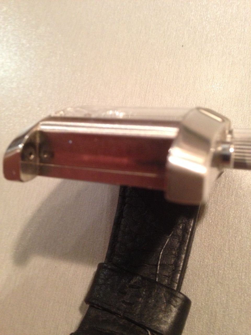

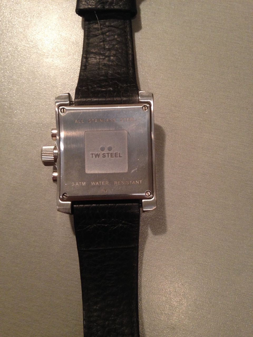

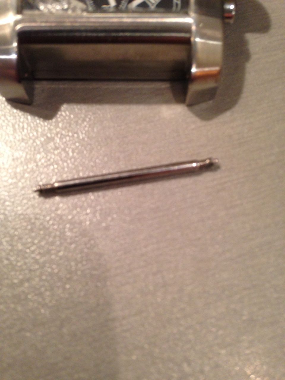

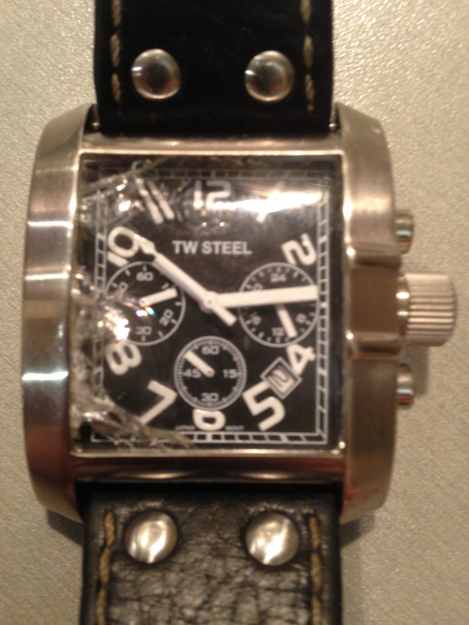

Всем привет! Часы TW STEEL, начала вылетать планка (зажим) крепления ремешка, менял в мастерской планку не помогло, несколько раз я ловил часы, но в очередной раз не поймал и они упали на плитку и разбилось стекло. Как-то можно сделать чтобы планка не вылетала или нет? или это отверстия на часах так сильно разбиты, часы носил мало. Или часы в утиль

Стекло делается, шпильки меняются на усиленные, можно их подобрать точно в размер, т.е. без зазора.

Думаю в Москве вам без проблем выточат стекло. Шпильки по толще,отверстия осмотрите,может не глубокие,тогда за сверлить немного можно.

Да посмотрите на скрин ! Ремень уже чем надо на 2мм .
Нарежьте шаибочки 1мм из пустого стержня и оденьте на душку с обеих сторон ремня .

И еще, у вас ремень не в размер, он несколько уже( 1-2 мм) в этом случае, при перемещении ремешка по шпильке в какой то момент возможно зацепление шпильки и ее вылет. Сделайте стекло, подберите ремень в размер, поставьте усиленные шпильки и все будет хорошо.

Если шпильки постоянно вылетают - надо проверить форму отверстия под них на корпусе, они должны быть строго цилиндрическими. Если форма нарушена - их надо высверлить глубже и бОльшим диаметром, после чего поставить немного более длинные шпильки. Ремень действительно должен быть строго по размеру.

Неоднократно сталкивался с этим, из за более узкого ремешка народ часы теряет. Ремешок смещается в одну сторону, становится в натяг, и смещаясь обратно выдёргивает из отверстия ушко.
