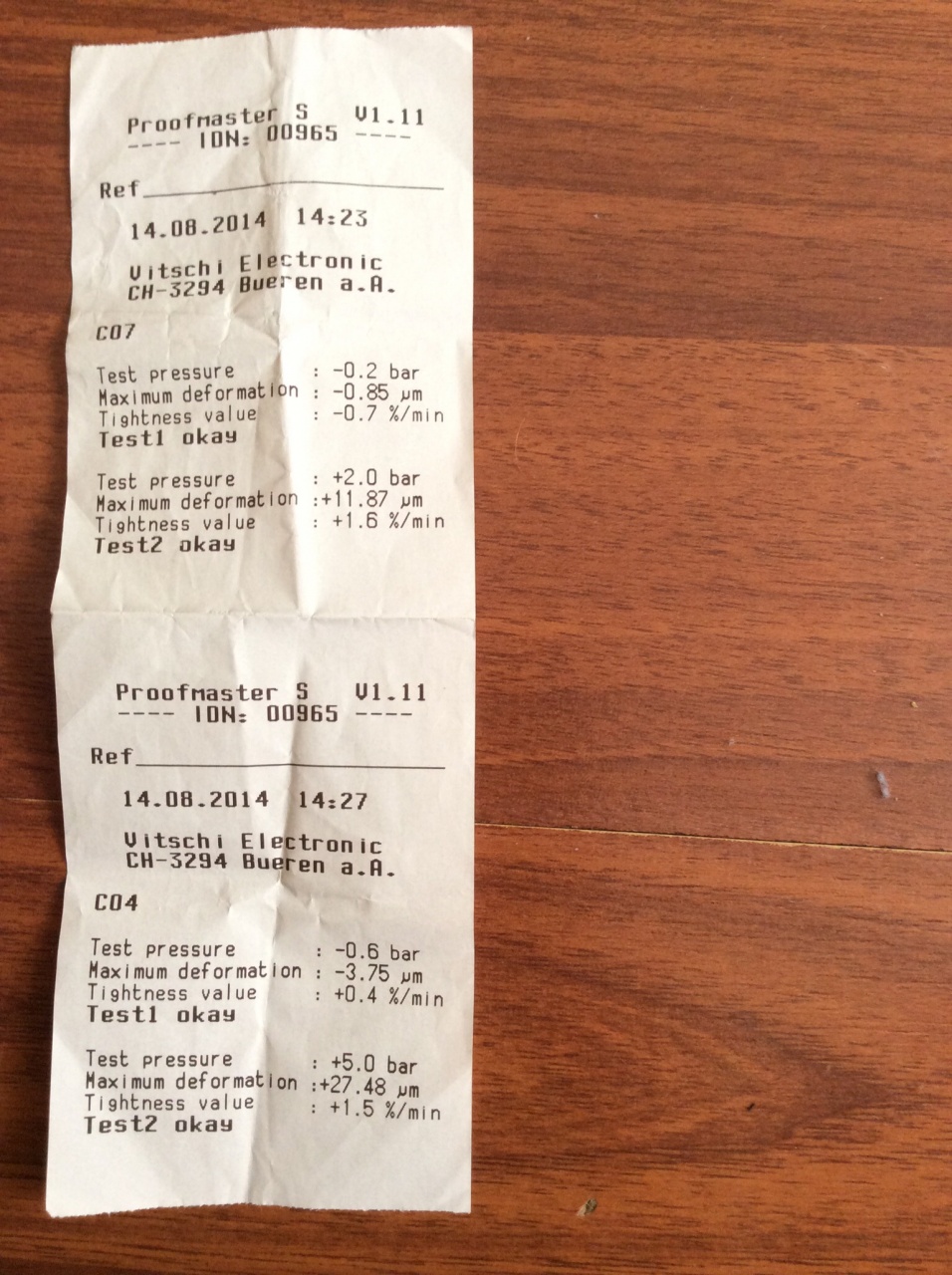

Все что имею -это результаты теста(см.фото,сам я ни пса не понимаю в этих циферках );бывший владелец сообщил,что сервисный ТО (не репассаж)был в 2010г.из вышесказанного я понимаю что нужно вскрывать и смотреть?

сдается мне, что это проверка на герметичность

Это у Вас тест на герметичность. ТО и репассаж - одно и то же. Надо, не вскрывая, поставить на прибор в сервисе и получить распечатку о точности хода и амплитуде. Потом сделать правильный вывод.
