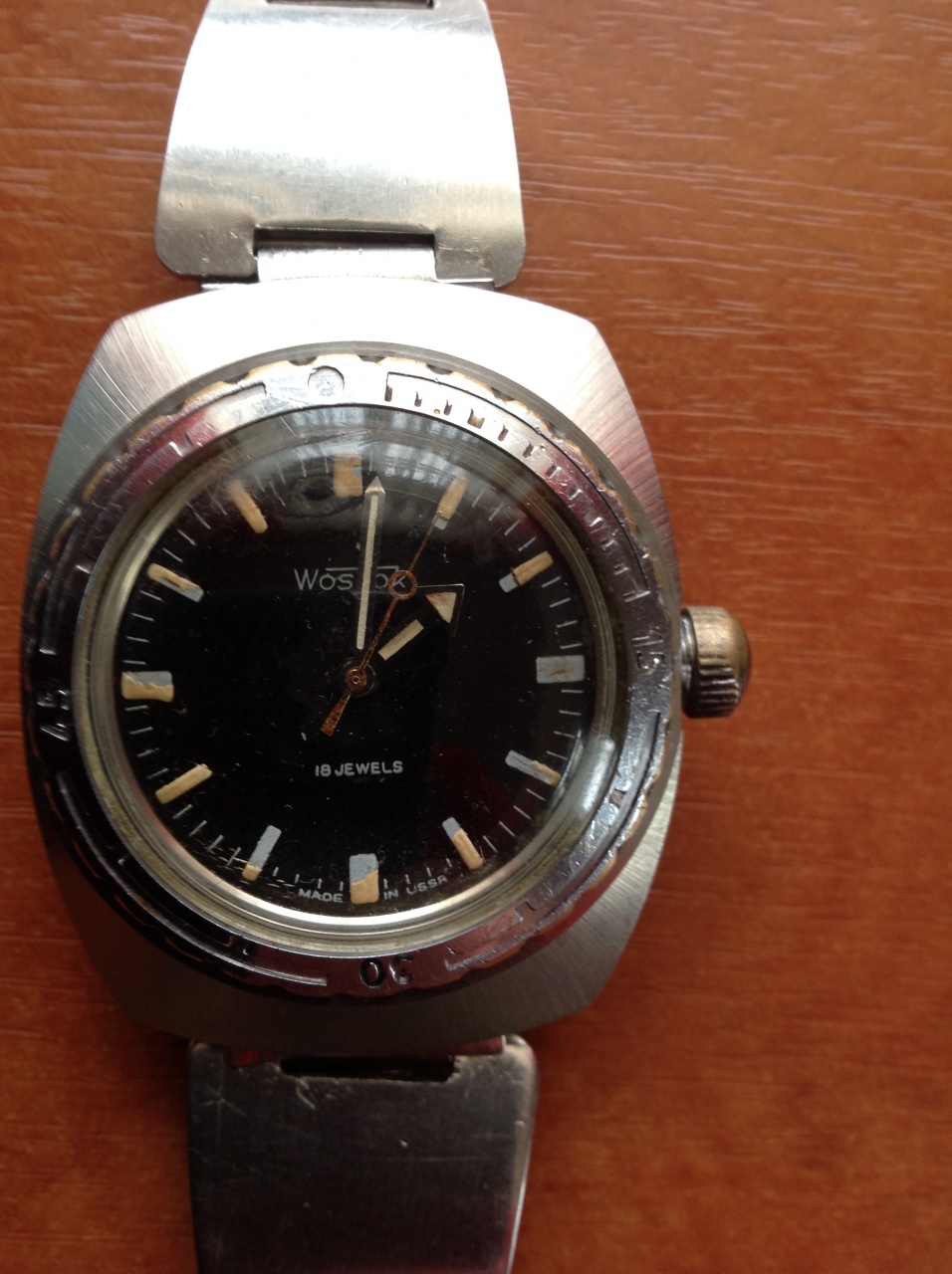

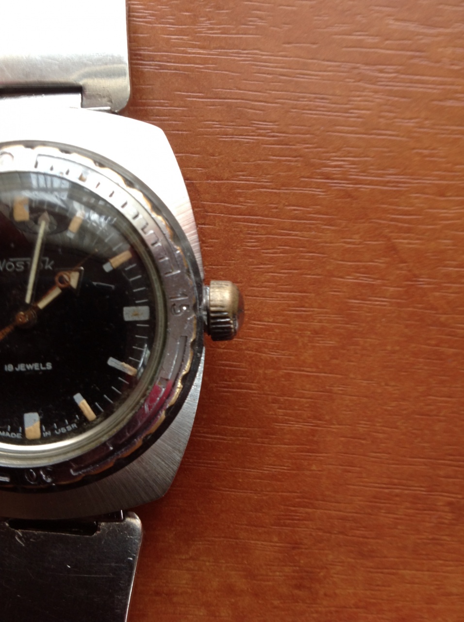

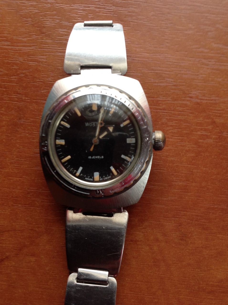

Добрый день, уважаемые форумчане.Я Я недавно прикупил часы амфибия-бочка(раннюю с закруглённой латунной головкой). Я не фанат латуни, восновном покупаю часы в нерже. Теперь сам вопррос- корпус амфибии-бочки когда-нибудь изготавливался из латуни или нет, очень бы хотелось знать. спасибо всем ответившим. Нажмите на изображение для увеличения

корпуса у восток-амфибии-бочки-ссср делались из нержавейки.

Корпус Амфибии-бочки ВСЕГДА изготавливался из нержавеющей стали. Головка на первых Амфибиях была хромированная латунь, позже - из латуни с накатом из нержавеющей стали как на современных. Это коротко. Посмотрите тему про Амфибии в разделе "Восток"
