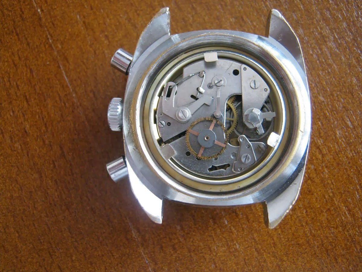

Помогите пожалуйста как вытянуть заводной ключ из ruhla chronograf
И может у кого есть инструкция к хронографу спасибо.

Нажать на кнопку по стрелке. Только зачем оно Вам. Механизм крайне паршивый и делается намного сложнее, чем швейцарский хронограф.

ГДРовская штамповка по 30 марок .Кошмар а не часы ,хотя если еще не ковыряли то можно сделать ,там конуса вместо цапф .Неразбиваемые .Когда служил Германии фокусы нашим пацанам показывал, кидал их на пол бетонный и шли потом Но если износы по конусам или выработка по штифтам вилки .Возни точно больше чем с нормальными часами

Володя,
делаются нормально эти часы, но конуса часто протачивать приходится, чтобы убрать износ. А штифты просто поворачиваются в вилке. Там главное все г-но выковырять из анкерного колеса. В углах постоянно дерьмо запрессовывается.

Подскажите какой правильный угол конуса?

Я чуть-чуть прохожусь обычным перьевым сверлом. Там угол не особо важен, т.к. цапфа сделана закругленной, чтобы касание шло по одной линии, а не плоскостью. Главное убрать "ступеньки". Далее на зубочистку алмазную пасту и полирнуть слегка. Остальное ось сама за пару дней сделает.
Только что сделал практически аналогичные часы на UMF 24 и летают отлично. У ТС полно грязи в механизме, а эти часы крайне не любят грязь особенно на колесе привода секундной стрелки. Собственно, конструкция почти как у нашего Востока 2409.

Да, там есть еще одно хитрое место. Барабан крутится на оси, которая выкручивается. Эту ось надо обязательно выкручивать и смазывать при обслуживании. А вообще, правильно полностью разбирать механизм, это достаточно просто.
