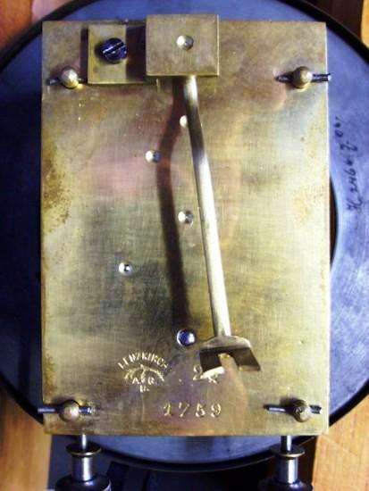

Возможно я не очень красиво сформулировал.
А имел в виду что мы не встретим механизмов с низким серийным номером и цифрой 2 или Q с клеймом и без клейма чтобы сравнить идентичность номеров.
Вот для примера механизм с низким номером, клеймом и Q, он никак не мог быть сделан в первые годы работы фабрики.

Сообщение от Сергей Дмитриевич Посмотреть сообщение
Вы, наверно, не совсем точно меня поняли. Речь идёт о том, что параллельно с вашим механизмом (номер 1759) должны существовать ещё два с таким же точно номером (1759), но один в сочетании со словом 1 Million, второй -- со словом 2 Million. Так должно быть, если предполагать, что существует отдельная нумерация для 2 и 2Q. Ни о каком сравнении с периодом до достижения общей нумерации в один миллион экземпляров речь вообще не идёт.
