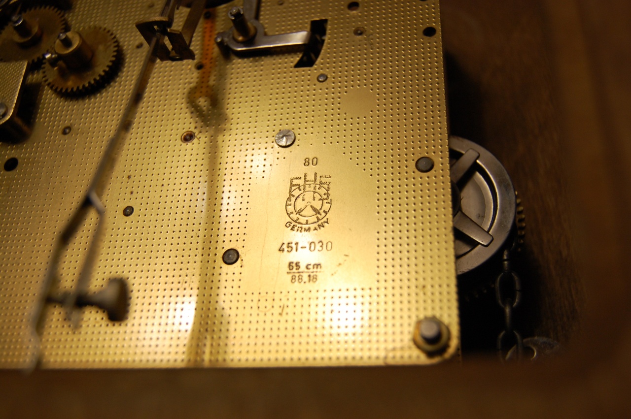

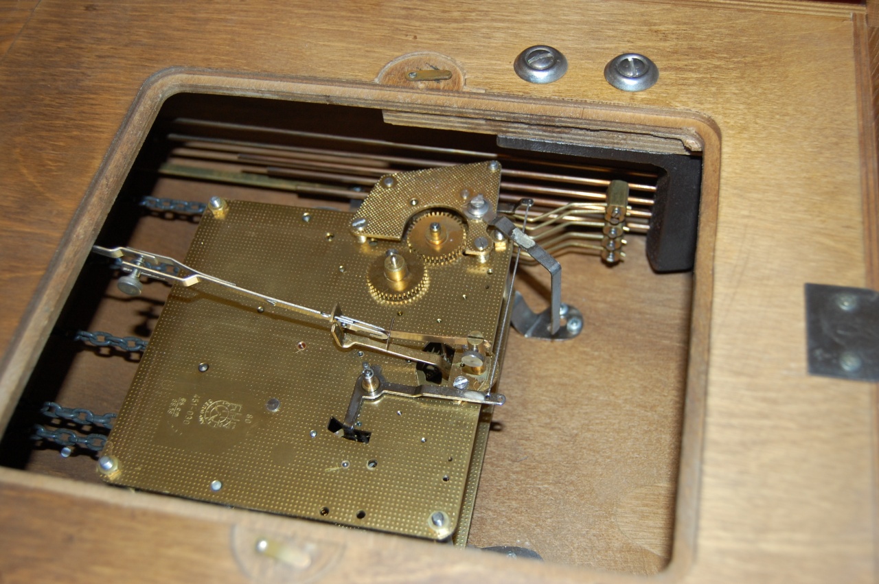

Помогите !! кто знает-где можно купить новый механизм для Hermle 451-030 Часам уже около 30 лет. Может- кто знаетнемецкий сайт? ябы по интернету купил... Буду благодарен за помощь!!!

та был я там... У них 451-050 А мне надо - меньшие-451-030 Разница большая!! Но- спасибо за ответ!

ye- часам уже более 30 лет( судя по клейму) В целом-они тикают. но- бой очень медленный... Видимо- им уже конц пришел... И- маятник- падавший. Не получается регулировка хода- винт на маятнике-сорван с резьбы. я на форуме тут прочитал- что это часы-штамповка. и долго не живут. Может- пришел их час? Вот и ищу новый механизм- привык к ним...
А их- не выпускают уже наверное...их выпускали в 80-х прошлого века... А- запчасти- на них наверное- не найти уже..

Сообщение от grem 15 Посмотреть сообщение
В целом-они тикают
В целом, надо делать регулярное обслуживание. Раз в 5 лет. Сейчас реставрация механизма обойдётся примерно в 20-30% цены нового, а своевременные чистки в 10%.
Есть несколько путей. Можно обсадить всю гайку в кондукторе, можно только центр обратноконическим пуансоном. Можно стукнуть по ребру и тем сжать отверстие в овал, либо сделать пропил до центра лобзиком и, так-же кондуктором, обсадить гайку.
Выработки в шатонах и износ цапф. Для опытного мастера такой ремонт не составляет проблем.
если есть износ цапф - их нужно менять, то есть засверливать и вставлять цапфы из нормальной стали, или менять колеса целиком
а это уже сложный и дорогой ремонт
вообще, механизмы Хермле очень коварны в плане сервиса, это вам не механизмы 100-летней давности, сделанные по классической технологии из классических материалов
новые механизмы Хермле имеют улучшения по сравнению со старыми, 70-80-х годов, твердосплавные цапфы недельных колес
здесь есть 451-030, вам нужен с маятником 55 см (на платине выбито 55)
http://www.clockworks.com/clock-move...ement-451.html

Спасибо за ответ. Но- что-то не совпадает- у меня механизм- 4 молоточка- как на фото. А на веб-сайте- предлагают с 5 молоточками. ... Наверное-разные...
точно- не такие...
Попробуйте еще раз посчитать молоточки.
