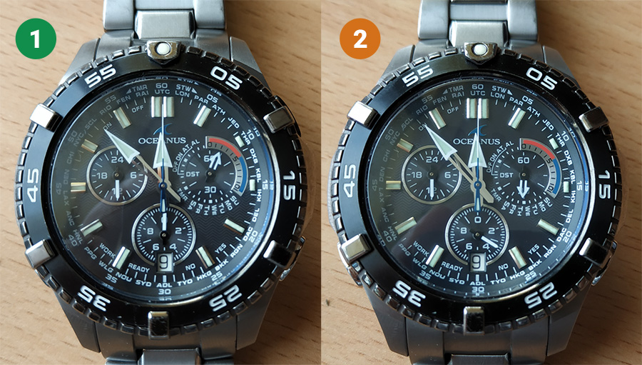

CASIO OCEANUS CACHALOT как обнулить секундомер?
Приветствую!
Помогите пожалуйста кто в теме... Заметил когда переключил в режим секундомера, что стрелка 1/20 (маленький циферблат внизу) стоит в положении примерно 4 мин, в инструкции вроде нет ничего про это, хотя в английском не силён... я пока их настроил голову поломал . Не то ятоб меня это сильно напрягает, работает всё ОК и 0,05 секунды мне погоды не делают никак, но как-то нефеншуйненько

Cзади на крышке номер калибра в квадратной рамочке. А дальше все просто: Касио-инструкции-номер калибра. Все по-русски, все понятно.

Инструкция у меня есть, но там ничего нет (вроде) по поводу обнуления... ну или я со своим инглиш просто не могу этого найти Я их пока заставил правильно работать, это был целый квест
ща пороюсь, где-то была инструкция в .pdf к ним... вот, нашёл http://www.righttime.com/images/tech...ide/qw5007.pdf
калибр (так вроде называется) 5007

Модуль. Модуль QW-5007.
В вашей инструкции, страница 4, правая колонка.
Если правильно перевёл:
Нажать кнопки "А" и "С" на три секунды, до звукового сигнала.
Кнопкой "D" выставить малую секундную на "0"
Кнопкой "В" выставить большую секундную (если надо)
Кнопкой "С" выход из режима установки.

УРАА!! Спасибище огромное человеческое!

п.с. а от чего стрелки сбиваются "с курса", может я чего не так делаю? Вроде никаких нагрузок запредельных на них не применял...
Дохлая батарейка или проблемы с механикой.

ммм... да вроде там не батарейка, они заряжаются от солнышка (собственно по-этому на них выбор и пал) и если слабый заряд, то это видно по ходу секундной стрелки (не видел ни разу, только читал), проблем с механикой не наблюдал, просто когда очередной раз воспользовался секундомером, то 1/20 сбросилась не на ноль, сейчас всё нормально.

Люди добрые... спасибо помогли в прошлый раз, а вот теперь проблема возникла со стрелкой правого маленького циферблата сдвинулась на два дня вперёд. Не показатель неправильный по дате (там где-то дико настраивается год-месяц день), а именно стрелка не попадает правильно на нужные показатели... это относится и к переключению режимов, таймер - на мировом времени, мировое время на будильнике, а будильник на нуле )))
Опять же, сам я в инструкции нифига не обнаружил... может и в этот раз знатоки помогут )))
Вот на фото
1 - это в режиме секундомера (не на нуле)
2 - это день недели, сегодня вторник как бы )))

Всё просто, нужно откалибровать стрелку
