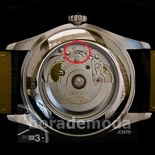

Добрый вечер.
Извините, за публикацию нескольких одинаковых сообщений, но в этой теме я ответа не получил, и хотел бы привлечь внимание знатоков в новом топике в более подходящем разделе, т.к. в понедельник планирую ехать в сервис. Проблема:
В пятницу стал выставлять время на Certina DS-1, которым и полугода нет... и... сломал их?
Насколько я понял механизм там стоит именно этот, может быть подскажете в чем дело и какова вероятность того, что их починят по гарантии в Москве?
Стал устанавливать время на остановившихся часах, после чего услышал нестандратное "вжжжжк", что похоже на распрямляющуюся пружину или что-то в этом роде (я не специалист). Немного испугался, но стрелки выставились нормально. Когда же стал заводить, оказалось что заводная головка "проскальзывает", при этом ощущается как будто её трут о песок. Надо заметить что заводная головка и до этого слегка проскальзывала, но случалось это относительно редко и без такого напряжения. При этом вот эта шестеренка (указана на картинке) не вращается (точнее доходит до упора {пружины}), хотя должна вроде. Часы вроде бы заводятся с автоподзавода и на первый взгляд не потеряли точности.
p.s. часы были куплены в июле в клокии, их сдавал в августе в СЦ на корректировку точности хода по гарантии.
p.p.s. Часы после автоподзавода стали значительно тише идти. Может причина в том что запас хода получается практически на нуле?
Если у модераторов есть возможность, думаю лучше удалить сообщение в другой теме.
Надеюсь на ваш ответ. Спасибо.

Стесались зубья на заводном трибе. Думаю по гарантии пройдут. Вопрос конечно 50/50

переводил после остановки стрелок (т.е. они полежали)
ручку было страшно крутить.
До этого тоже был звук трения, но сейчас он стал намного громче
Пока снимал видео и крутил заводную головку и понял что я просто преувеличил.
Как мне кажется, вначале (т.е. при полном отсутствии запаса хода) ощущения другие, а также, в целом, зависят от того в каком положении часы заводить.
Прошу прощения за то что зря побеспокоил, первая механика вот и не знаю чего от неё ждать
Сейчас завел часы и вроде нормально идут.
Остался вопрос от чего произошел тот самый звук распрямления пружины (и было ли это именно оно) при установке времени.

Часы обязательно надо нести в сервис и все также доходчиво объяснить ( особенно про "вжик"), случай наверняка гарантийный, а этот "вжик", если его не устранить, может повторится с худшими последствиями.

Скорей всего Вас напугал звук колес автоподзавода при ручной заводке. Это нормально. Проблема если при ручной заводке начинает крутится ротор автоподзавода, усилие на заводной головке стало заметно больше или при заводке слышен периодический треск и холостой проворот головки. В любом случае, раз в 5 лет часики надо носить на обслуживание, автоподзавод начинает барахлить первым, т.к. наиболее критичен к высыханию смазки.
