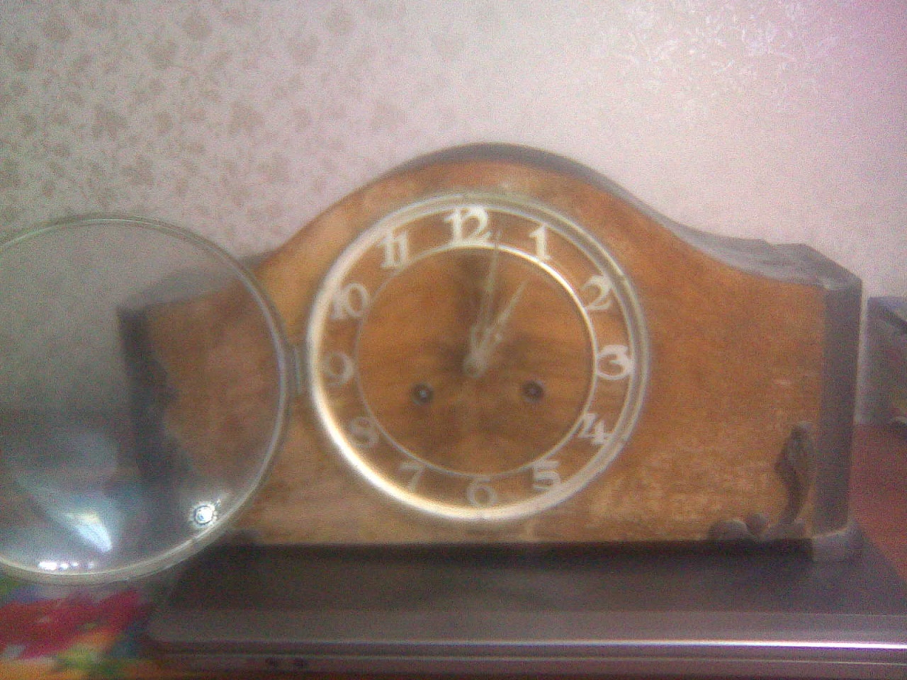

Помогите понять, что за часы!
Дед привез с фронта.
Совершенно никаких нет обозначений, что это за марка и год выпуска.
Внутри три струны внизу. На механизме клеймо в виде круга, внутри которого какие то листики. Над клеймом цифры 11 12 1. Под клеймом 12 см/196.
Ходили идеально и звонили до конца 1990г. как "часы". Сейчас завел- не идут. Не роняли, не били.
Сейчас хочу понять, что за часы, потом отремонтировать и поставить в бане на камин
Подскажите, пжл, что это за марка, год и где их лучше всего отремонтировать? И сколько такие часы могут сейчас стоить?

Увы, фото клейма очень нечеткое, ничего не разобрать. Судя по внешнему виду, это массовые настольные часы с получасовым боем примерно 1930 г.в.

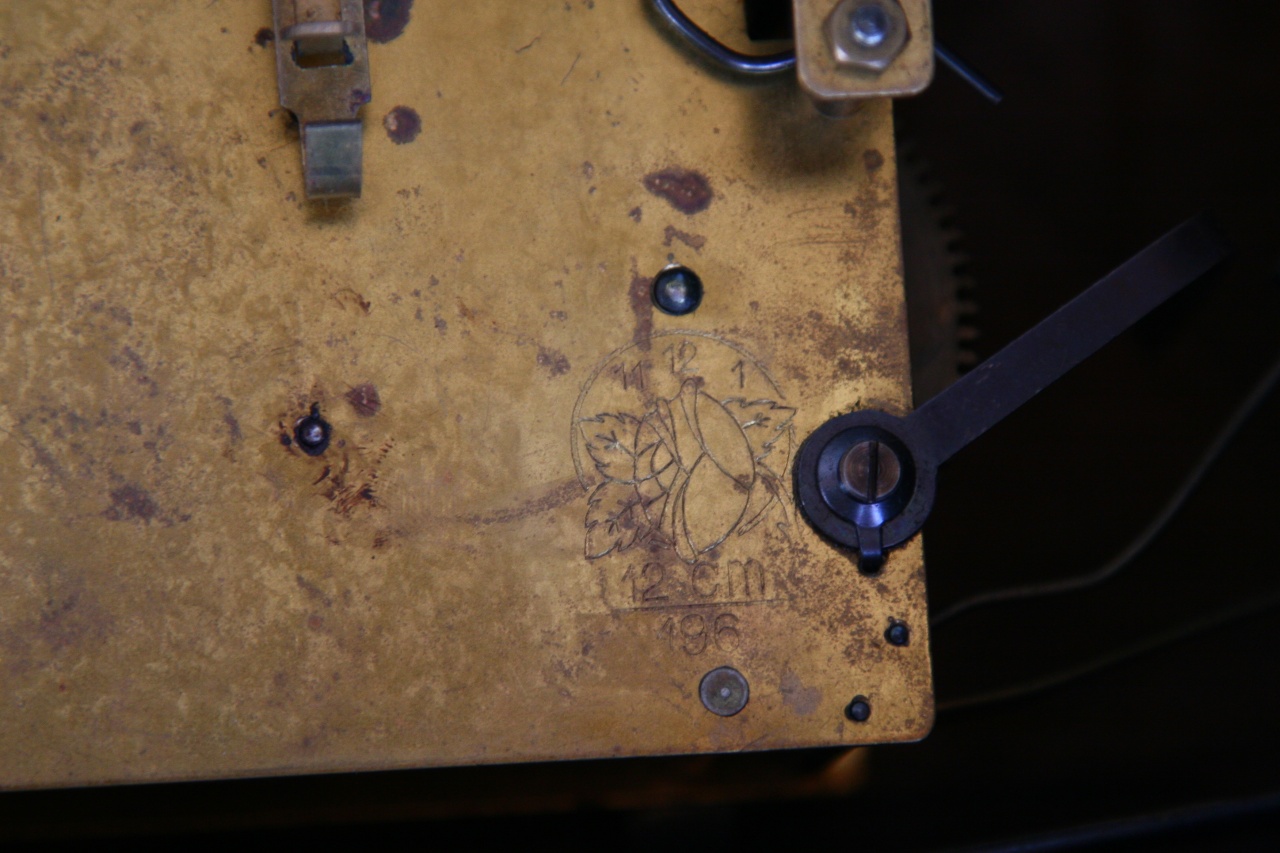

Прошу помощь в определении часов
Олег!
Вот клеймо в хорошем изображении.
Не знаете, что это за фирма такая?

Вот, вложил хорошее изображение клейма. Помогите понять чей механизм и часы, кто может

Добрый день!
Спасибо за хороший снимок, теперь все понятно. Изображены не листочки, а роза (бутон+листики). Это торговая марка фабрики "Christian Rosenfelder & Co." в г. Швеннинген, Германия. Зарегистрирована в марте 1937 года (т.е. часы, по всей вероятности, были выпущены не ранее этой даты).
С ув,
Олег

Я так понял, что особой материальной ценности они не представляют, но для меня это память о беззаботном детстве .
А куда их лучше сдать в починку? Они лет 20 не заводились, а теперь практически не ходят и не звонят самостоятельно. Без маятника ходят (только наденешь маятник, встают через 5 секунд). Думаю, они все заскорузли внутри.
Может посоветуете куда лучше сдать их в ремонт? А то собираюсь сдать простому часовщику на Бутырском рынке. Может лучше не делатьтак, а сдать в какую-нибудь мастреску? Посоветуйте, пжл.
