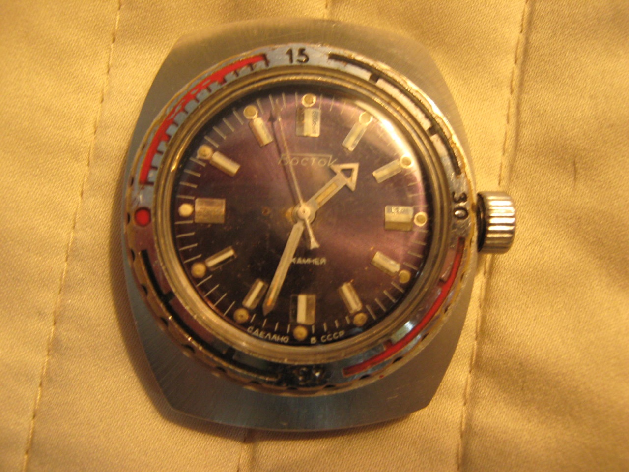

Добрый день уважаемые форумчане. dimon10110 спрашивал как извлечь механизм из корпуса,жаль что ему никто не ответил.Если кто может,посоветуйте как это сделать.
Дело в том,что я на барахолке купил бочку 2209,часовая стрелка трет циферблат и пока не протерла окончательно хочу поднять стрелку.Раньше разбирал часы где механизм вынимается спереди,к примеру Победа,рант со стеклом снял,два винта выкрутил и все.Как с Амфибией быть,ума не приложу.

Вал на перевод стрелок, нажимаете на кнопку и вытаскиваете вал.

Да вал я без проблем,как мех вытащить?

Прошу прощения,думал под уплотнительным кольцом продолжение корпуса, а мех с другой стороны и его надо вытаскивать с стороны цифера.
