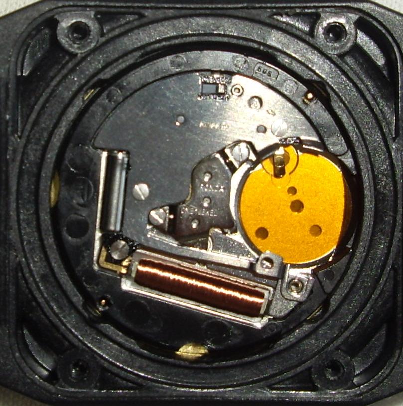

Уважаемые, как добраться до циферблата этих часов? После удара посыпались элементы тритиевой подсветки. Осколки мешают ходу стрелок. Как их достать?

А колбочки действительно разбились, или просто отклеились?
Старый 04.06.2012, 16:39
Sergdon Sergdon вне форума
Регистрация: 04.06.2012
Адрес: Волгодонск
Сообщений: 3
Да,именно эта модель.
Спасибо за совет. Вот только как механизм закреплен в корпусе и не пойму.
Разбилась колбочка над цифрой 10.

Старый 04.06.2012, 18:00
Andy_I Andy_I вне форума
Регистрация: 24.03.2005
Адрес: Москва, Россия
Сообщений: 925
Сказал(а) спасибо: 53
Поблагодарили 577 раз(а) в 199 сообщениях
Сообщение от Sergdon Посмотреть сообщение
Нажимаете на кнопочку по стрелке (на вашем фото примерно на уровне 1 часа) и одновременно вытаскиваете заводную головку. Потом вынимаете механизм. Тут креплений не вижу. Видимо сидит в легкий натяг.
Тритий испускает Бета-излучение, которое задерживается даже воздухом, но если источник такого излучения попадет внутрь организма, то это высокоэнергетическое излучение начнет бомбардировать непосредственно клетки организма. При этом разрушительная сила будет значительно больше, чем при Гамма-излучении.
В связи с этим принимайте разумные меры предосторожности. Защитите органы дыхания и руки, не производите работы в месте приема пищи и т.п
Этот пользователь сказал Спасибо! Andy_I за это сообщение:
Sergdon (05.06.2012)
Старый 05.06.2012, 09:27
Адрес: Волгодонск
Сообщений: 3
Все,сдаюсь )
Механизм свободно вращается внутри корпуса,причем диаметр циферблата больше отверстия в корпусе.
Засада. Буду спеца искать.
