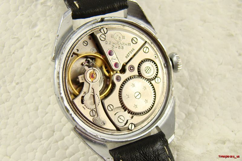

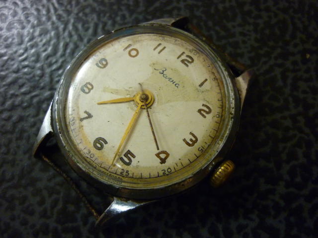

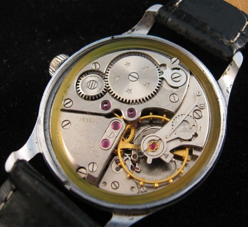

Обратите внимание на шрифт серийного номера 2809 в двух экземплярах Волны: первый 3-57, второй прибл. 1961
Именно таким шрифтом нанесены серийные номера первых прецизионных Востоков с 21 и 22 камнями, примеры альбоме, ссылка в подписи.
ID:	128158   Нажмите на изображение для увеличения
ID:	128159   Нажмите на изображение для увеличения

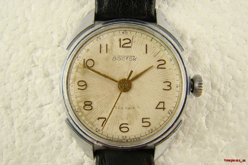

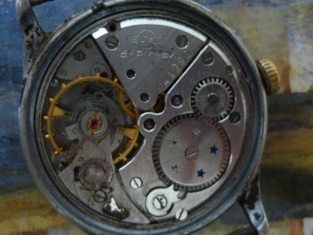

Шрифты на клеймах механизмов для датирования
Вот еще одна иллюстрация к попыткам применения шрифтов на клеймах механизмов для датирования.
Механизм Восток 2809 22 камня не прецизионный:
- лого =ЧЧЗ=
- надпись 22 КАМНЯ с закруглениями на А и Я
- дата производства 3-58
- серийный номер мелким шрифтом типа Хельветика
Похоже, что такой шрифт серийного номера встречается достаточно часто в механизмах 57-58 года.
Если такой механизм был в прецизионных, то он должен иметь надпись 22 КАМНЯ с остроконечным "А".
Если же механизм из прецизионных 1961 года или позже, то он должен быть позолочен. Те из позолоченных, что выпущены не позднее 1961 года, также имеют надпись 22 КАМНЯ с остроконечным "А".
Добро пожаловать с опровержениями и комментариями.
