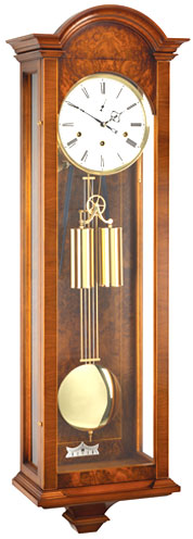

Прототип

Сообщение от I gor Посмотреть сообщение
... а так кажется, что механизм нужно поднять вверх.
Отличный прототип. Если сравнить расстояние в верху от циферблата до края дверки или до внутреннего радиуса короны на прототипе то оно меньше чем на ваших часах, о чем я и писал выше, но это кому как нравится, а так все хорошо, здорово получилось.
А для второго механизма корпус подобрали или сделали?

Возможно Вы и правы, но я посчитал, что в пропорции будет так правильнее, по-тому, что высота изделия Уже и выше прототипа, отсюда и вот. Да, изначально и на прототипе-то казалось, что "шапка" завышена.
Второй мех поставил в аналогичный корпус (на заказ), изготовленный собственно заказчиком, и с некоторыми доработками успешно инсталировал.
