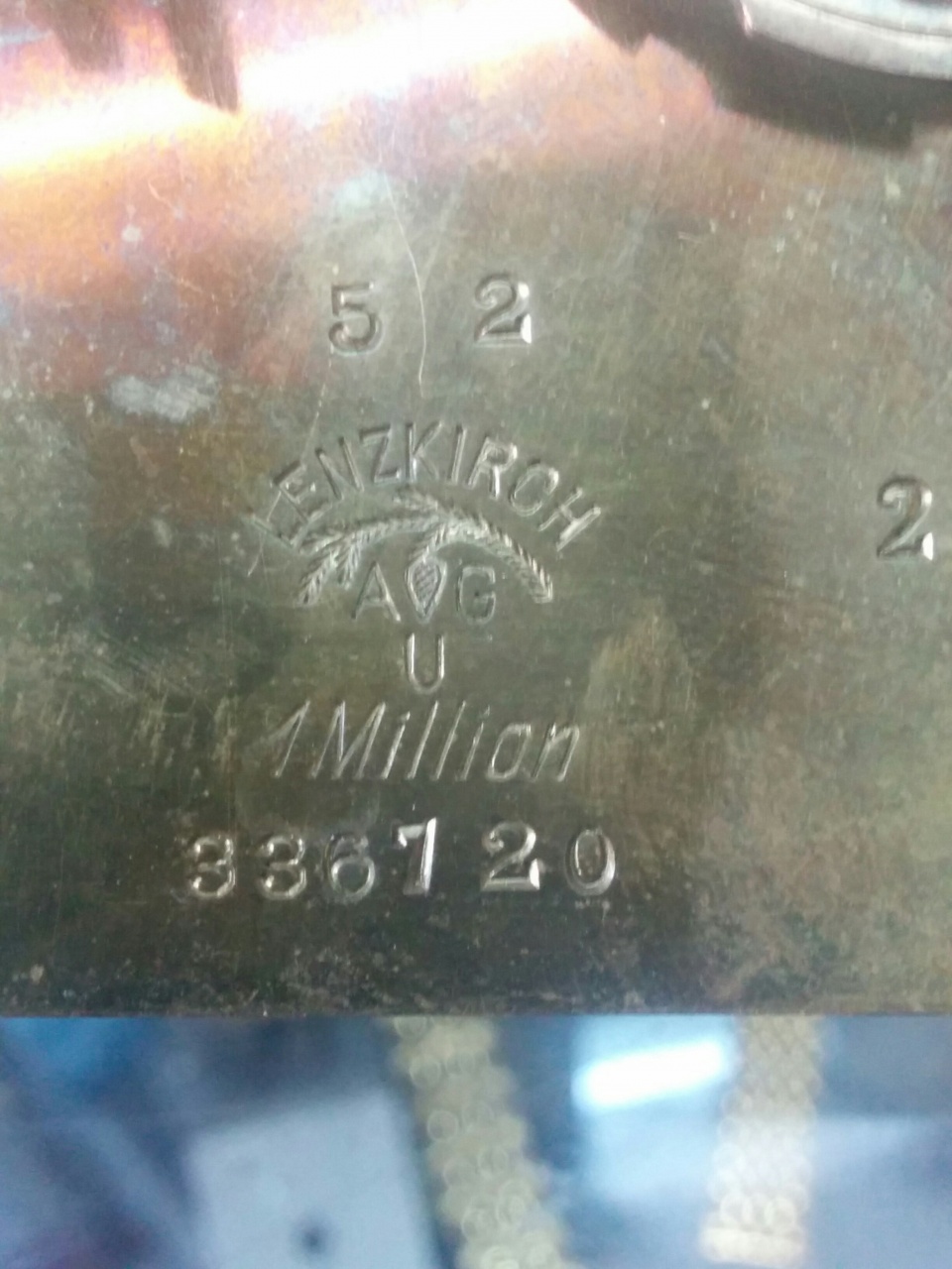

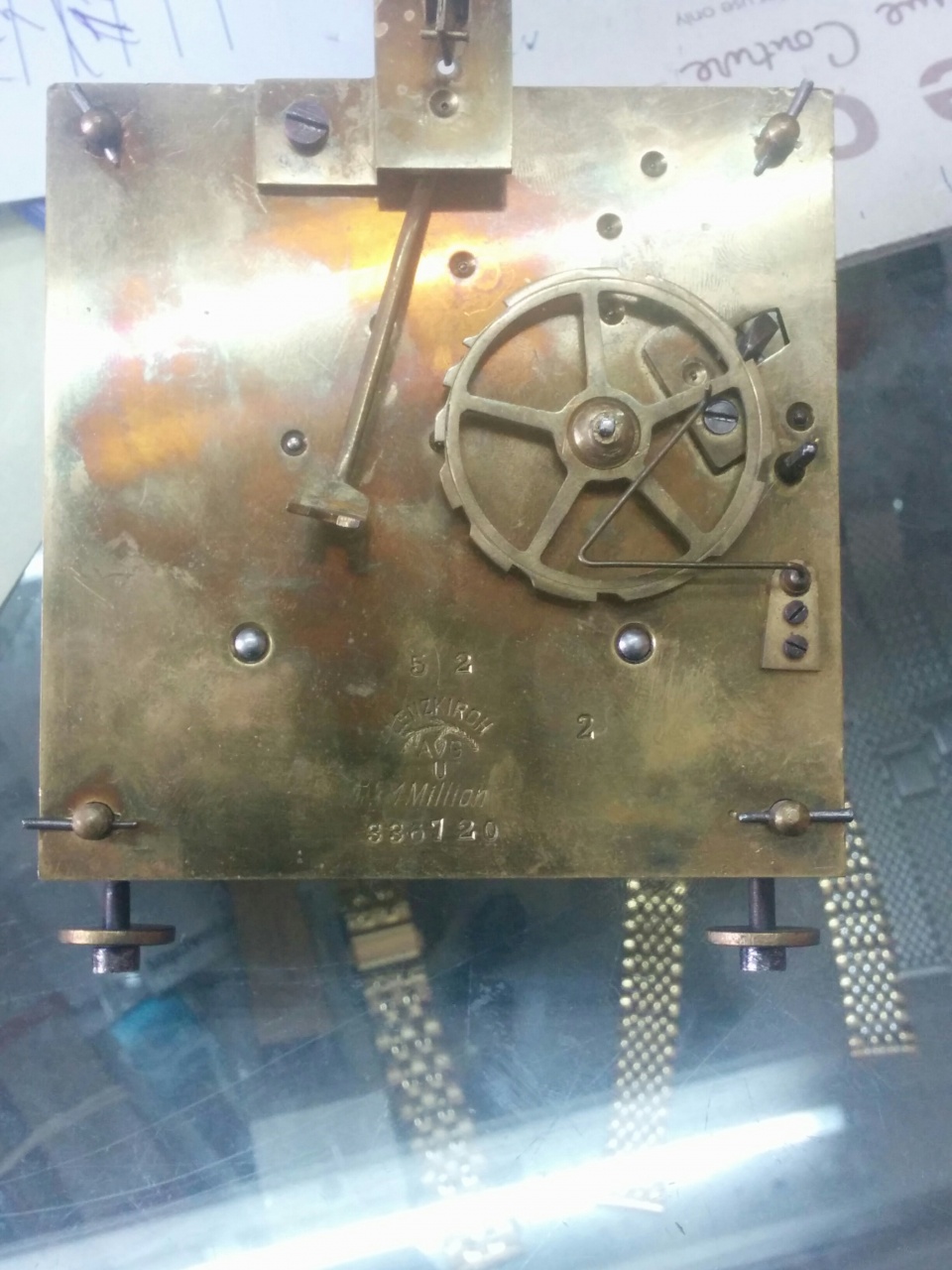

механизм?
Привет помогите определить по клейму на механизме кто производитель этих часов,часы настенные как мне сказали что им лет 150.
