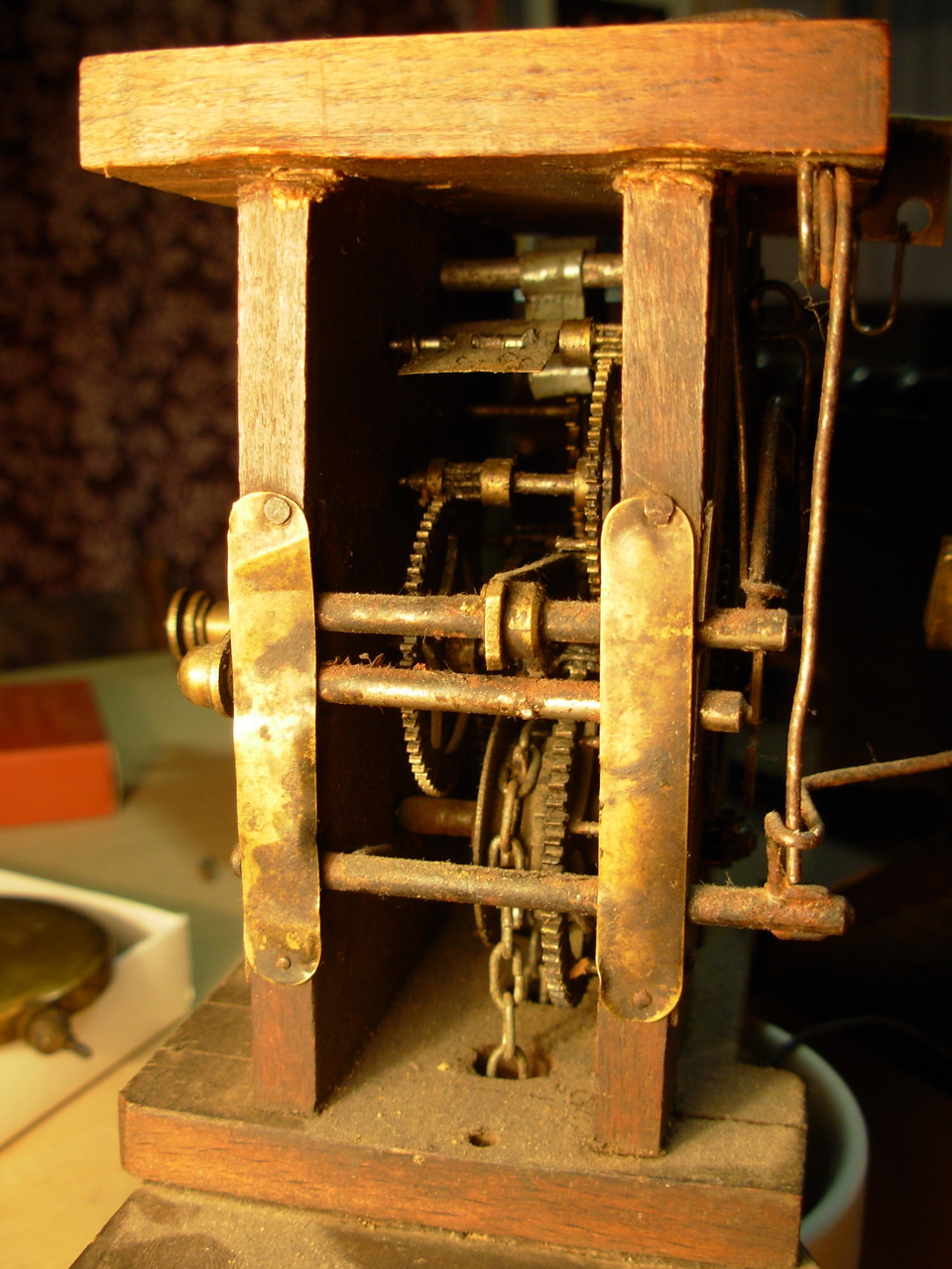

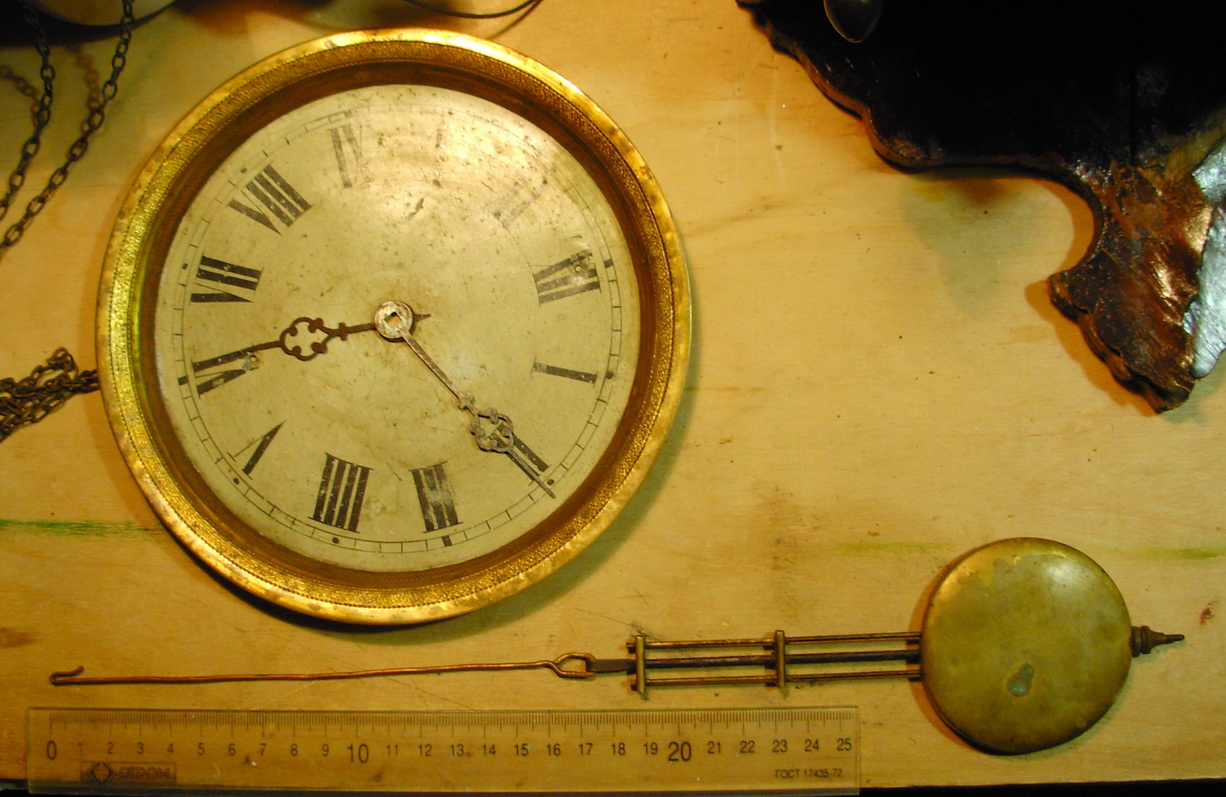

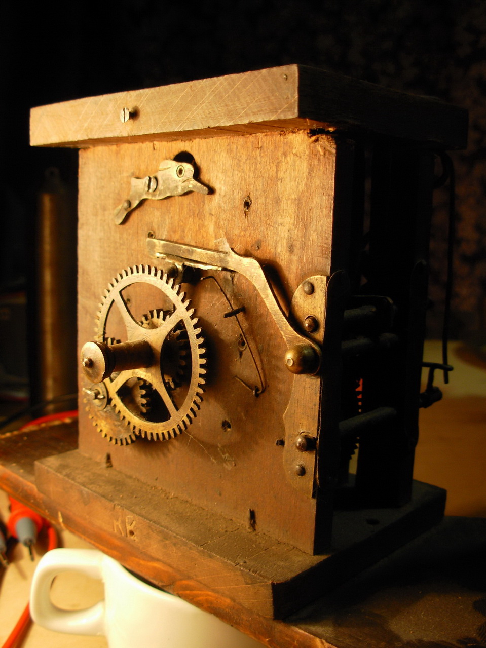

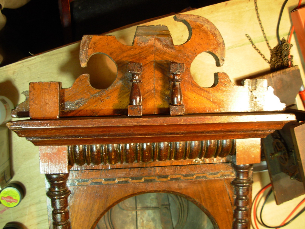

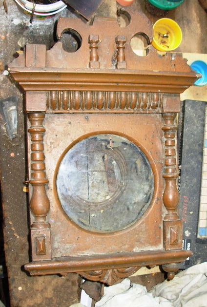

Здравствуйте!
Помогите в идентефикации и по ремонту часов.
Достались по наследсву, но последние лет 30 пролежали без дела, отсутствует оригинальный анкер с хоботком по ходу маятника, нет гирь. Какая это марка, временной период? Стоит ли чистить внутренние детали, если да то каким средством? Что делать с цепями и гонгом?
Корпус был вымазан половой краской, очистил. Не могу найти аналог для навершия-короны, может кто подскажет. Для атрибуции могут помочь штампы, есть числа на тыльной части механизма, а под циферблатом выдолблено КК.
Понимаю, что это русская сборка (возможно "московские ходики"), так как хвост плоский, механизм вероятнее всего был привозной. Так же могу сказать что часы с таким механизмом были распространены в Вятской губернии, встречал в музеях Удмуртии и Кировской области.
С уважением Даниил.

Добрый вечер, Даниил, добро пожаловать на форум.
Даа, в половой краске они смотрелись сногшибательно =)))))
Это, действительно, "Московские ходики", а корпус такого типа называется "Скворечник", помоему. В принципе, у вас почти все навершие есть, не хватает двух "шишек" по бокам - они такие же, как и внизу, ну и мелких фрагментов. Если попадется фото аналогичного навершия - скину.
По датировке - я бы сказал, что они были выпущены где-то около 1900 года. Механизм привозной, немецкий, фирмы PHS, о чем говорит фирменная анкерная скобочка с зайцем.
Такие часы в превеликом множестве изготавливали московские часовые артели для крупных часовых торговых домов: Калашниковых, Мозера и тп, через них же эти ходики расходились в провинциальные часовые магазины, ну а затем к потребителям.
Механизм для чистки несложно разбирается (если смотреть на него сзади, то две средние деревянные полоски-держатели шестерен вытаскиваются, только нужно освободить их верхние части вытащив стержни-фиксаторы. При этом все шестеренки высыпаются вам в руки и можно почистить их и то, что внутри "клетки".
С ув,
Олег
Музей "Русские часы"
https://vk.com/russianclocks

Полагаю, что корона-навершие по центру должно акцентироваться карнизом с крышей- успешно переходящим в шпиль-шишку, мне художственное чутье подсказывает именно так, с какими-то барочными чертами, все-таки царила эклектика=историзм во всем.

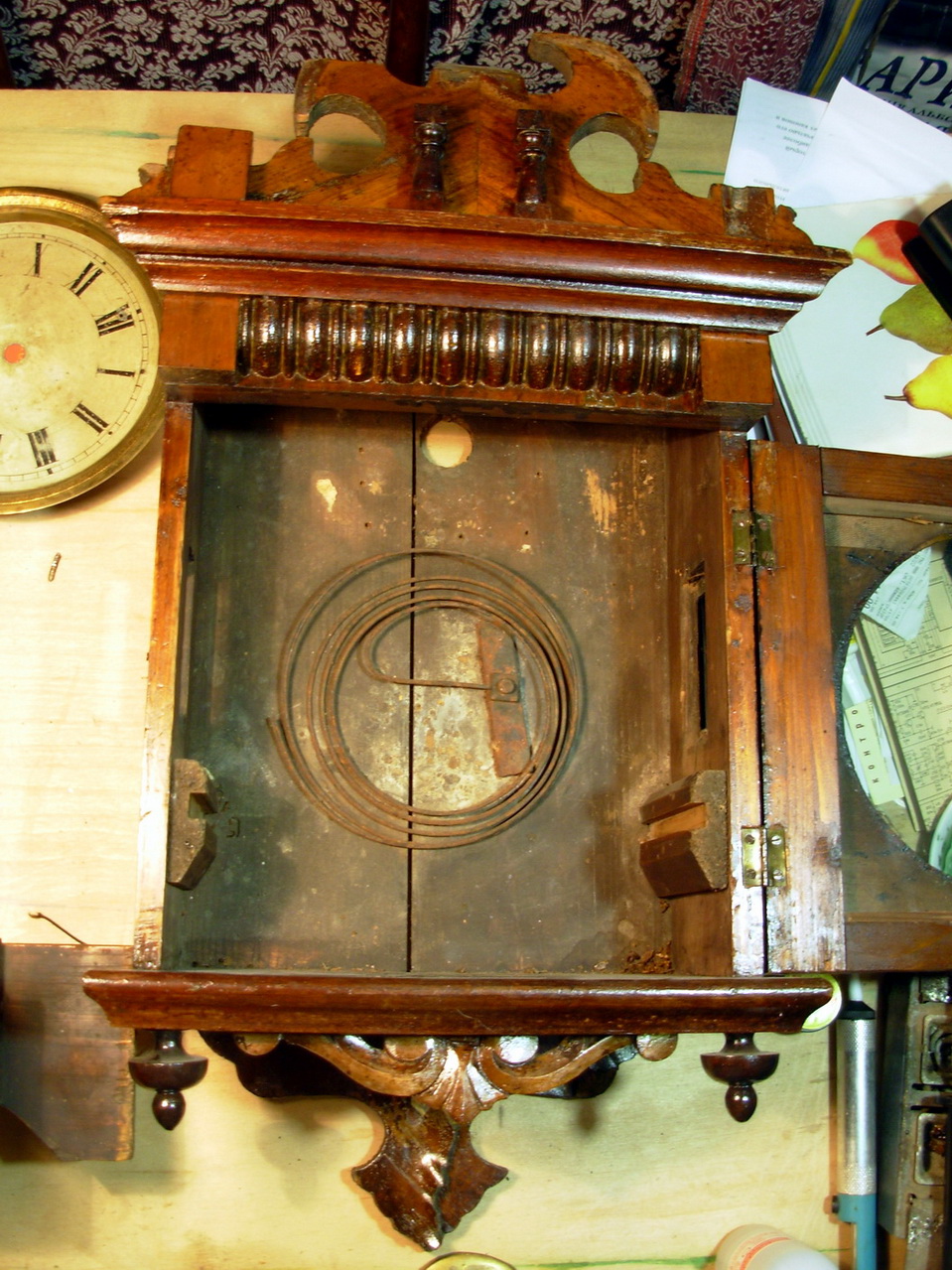

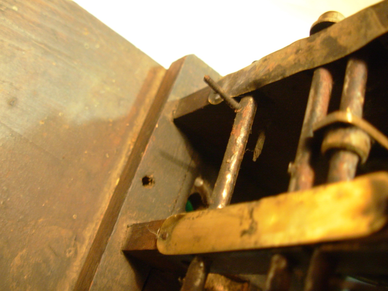

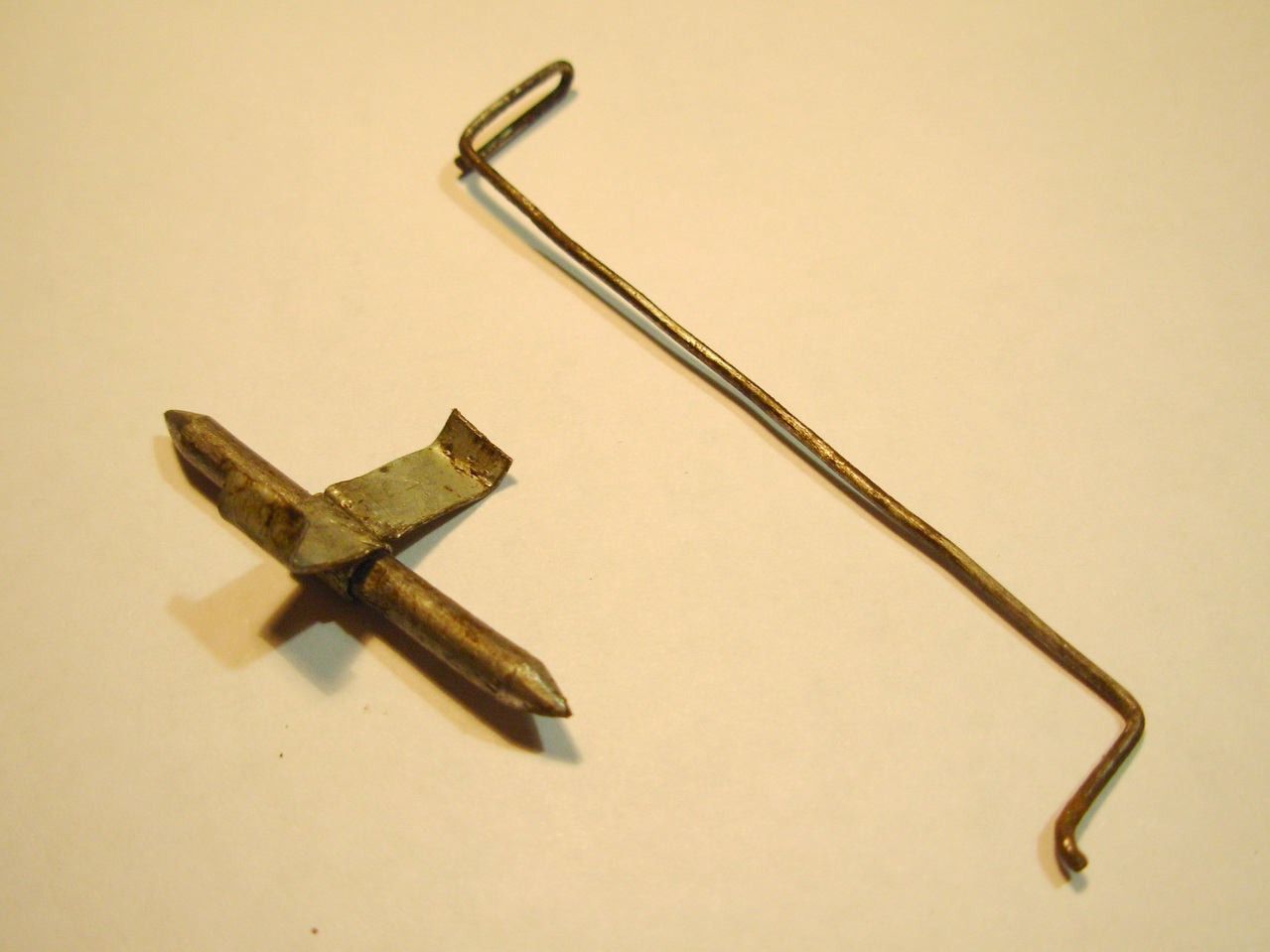

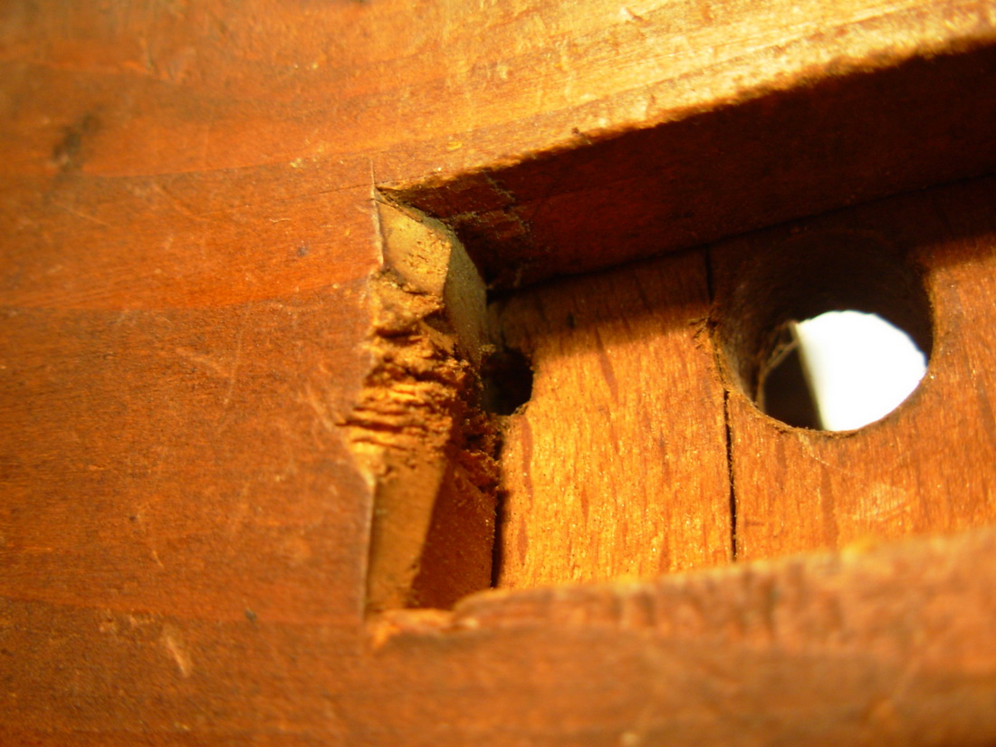

У меня еще столько вопросов... Что вы скажете по поводу маятника, какой-то он не соразмерный. И вот еще, они не ходят от того что оригинальный анкер, с его вилкой сломан. Возможно ли сделать сделать такой же или придется на "Молотке" оригинальный искать? И еще беспокоит отверстие в панели, такое ощущение, что там что-то крепилось. Какие примерно искать гири? Что обозначают цифры и буквы КК?
Прикладываю фото отверстия, пародии на анкер обнаруженый внутри и по всей видемости хоботка по ходу маятника.
С уважением Даниил.

Здесь на форуме есть у нас коллеги-часовщики, которые такой анкер могут восстановить, может даже у кого-то в запасе есть от такого же механизма (он не то чтобы редкий), они вам напишут в личку предложения.
Что же касается навершия, тут фантазию можно включать, а можно и не включать - наши предки так и делали - либо с клише, либо сами придумывали.
Дырка, похоже, просто для препления механизма.
Гири берите весом килограмма в 2, как вот эти: http://kirov.molotok.ru/giri-k-chasa...667576261.html

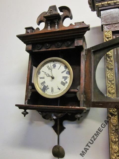

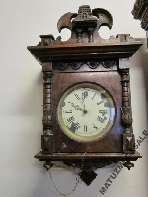

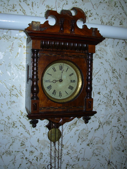

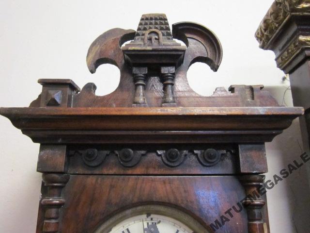

Даниил, вам дико повезло =))

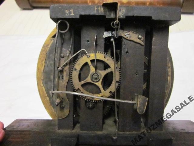

Нашелся родной братец ваших ходиков, и, хотя, тоже с потерями, но корону уже можно восстановить в оригинал, хоть и по крупицам. Они на молотке:
http://kirov.molotok.ru/hodiki-shpon...670779178.html
С ув,
Олег

Спасибо Олег!
Таким примерно себе и представлял отсутствующее. Столько шерстил по сайтам Кирова, а тут на тебе.... под носом. Буду надеятся, что анкером поделится народ, механизм все-таки распространенный.
С уважением Даниил.
