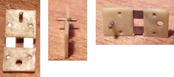

С удивлением обнаружил в настенных Hermle 1993 г. выпуска (клеймение "B]F[/b]" на платине) пружину пендельфедера в пластиковых обоймах. На вид - капроновые или капролоновые.

А мне на Янтаре попался пендельфедер Федченко в пластике. Прозрачная поликарбонатная лента с тремя стальными полосками. Оголовки обычные, со штифтами.

Такие пендели в пластмассе я встречал в современных "Хермле" и в "Ургосе" 70-х годов. У этих часов ещё были пластмассовые бойки молоточков боя.

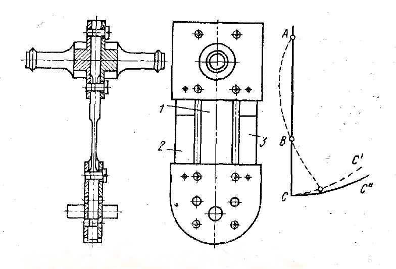

Сообщение от OddyRash Посмотреть сообщение
А мне на Янтаре попался пендельфедер Федченко.
Почитал про Федченко подвес.Там что,накладки стоят по толщине, чтобы укоротить пружины крайние?
Там фрезером снято с центральной полоски больше, чем с боковых. Сам пендельфедер даёт отсечку при каждом колебании.
