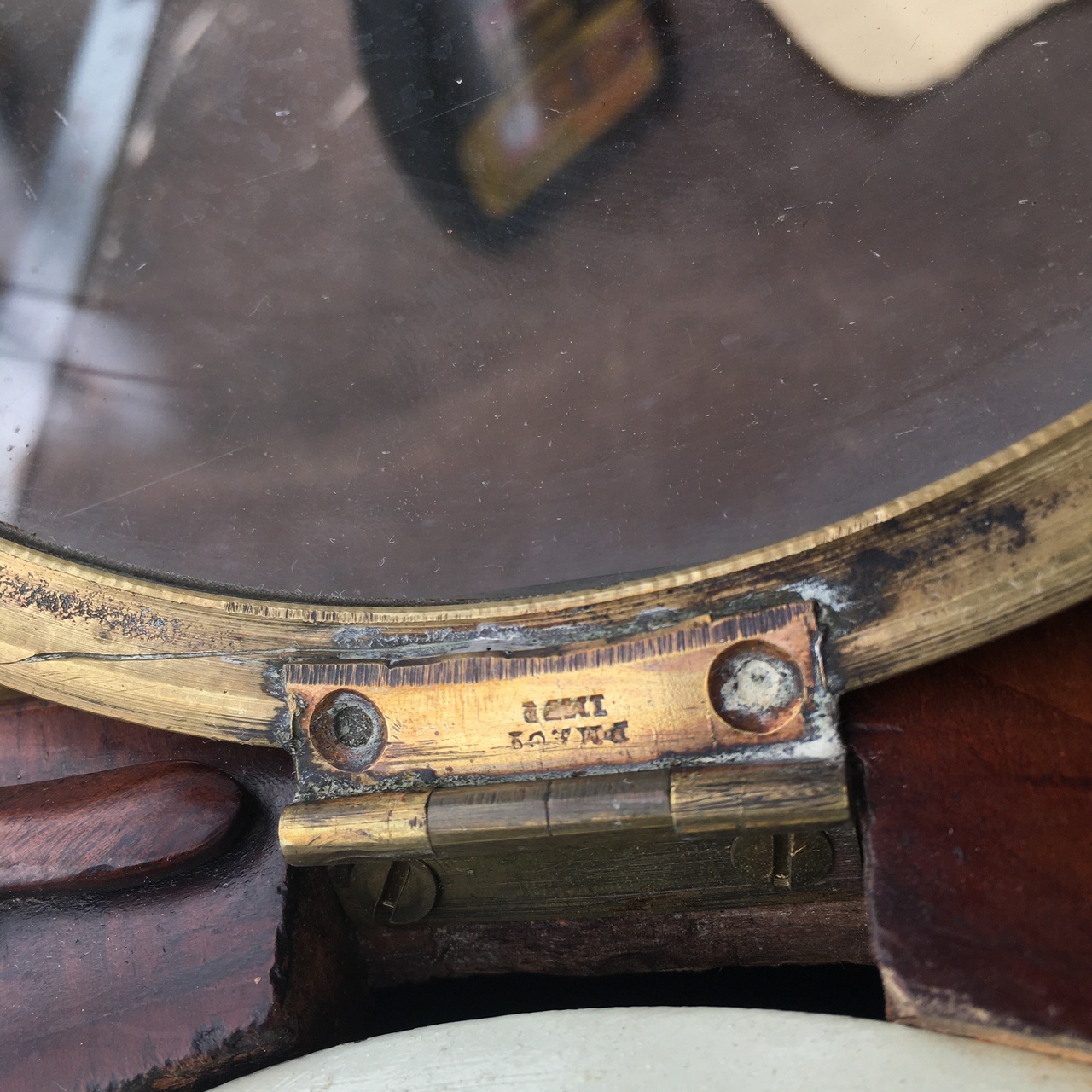

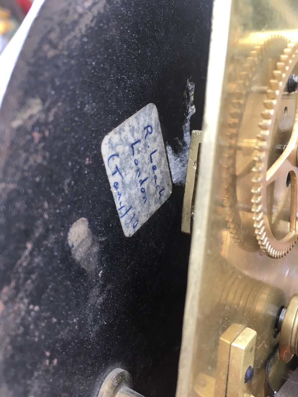

На всех петлях маркировка:

Очень хорошие часики, мастер - Richard Leach, отмечен в адресных книгах как работавший в Лондоне на ул. Great Tower Street с 1832 по 1863. Возможно и его сын, который продолжил дело и фигурирует с 1869 по 1881 годы. По стилистике это середина 1860-х годов, так что может быть и сын.

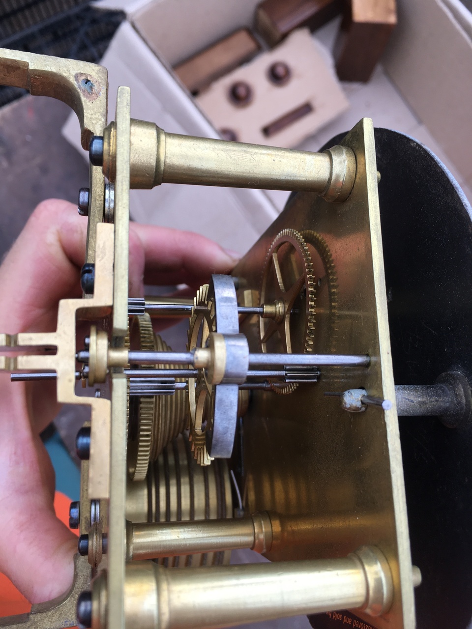

Вопрос по циферблату? Он не керамический, а окрашен.
Изначально в оригинальном исполнении это могла быть краска? Или всё-таки должна быть эмаль? Если эмаль, то нет отверстий для крепления ее к подциферблатнику…

Для этого периода характерны крашенные циферблаты, а вот перекрашен он уже или нет - это только пристальное изучение подскажет. Наклеечка современная сзади циферблата намекает, что перекрашен, увы. Так отмечают в художественной реставрационной мастерской работы или заказчика.

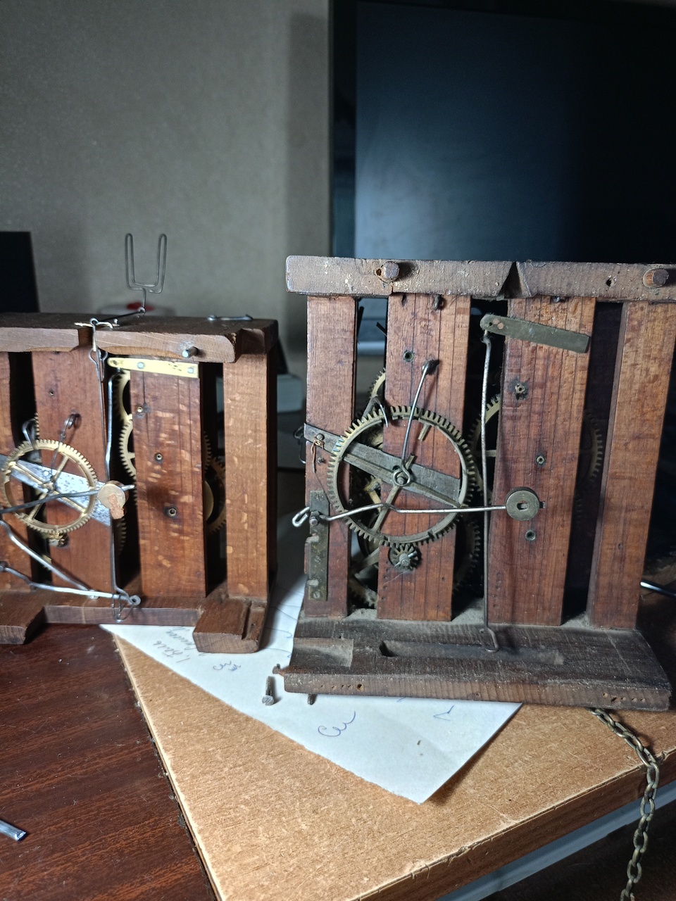

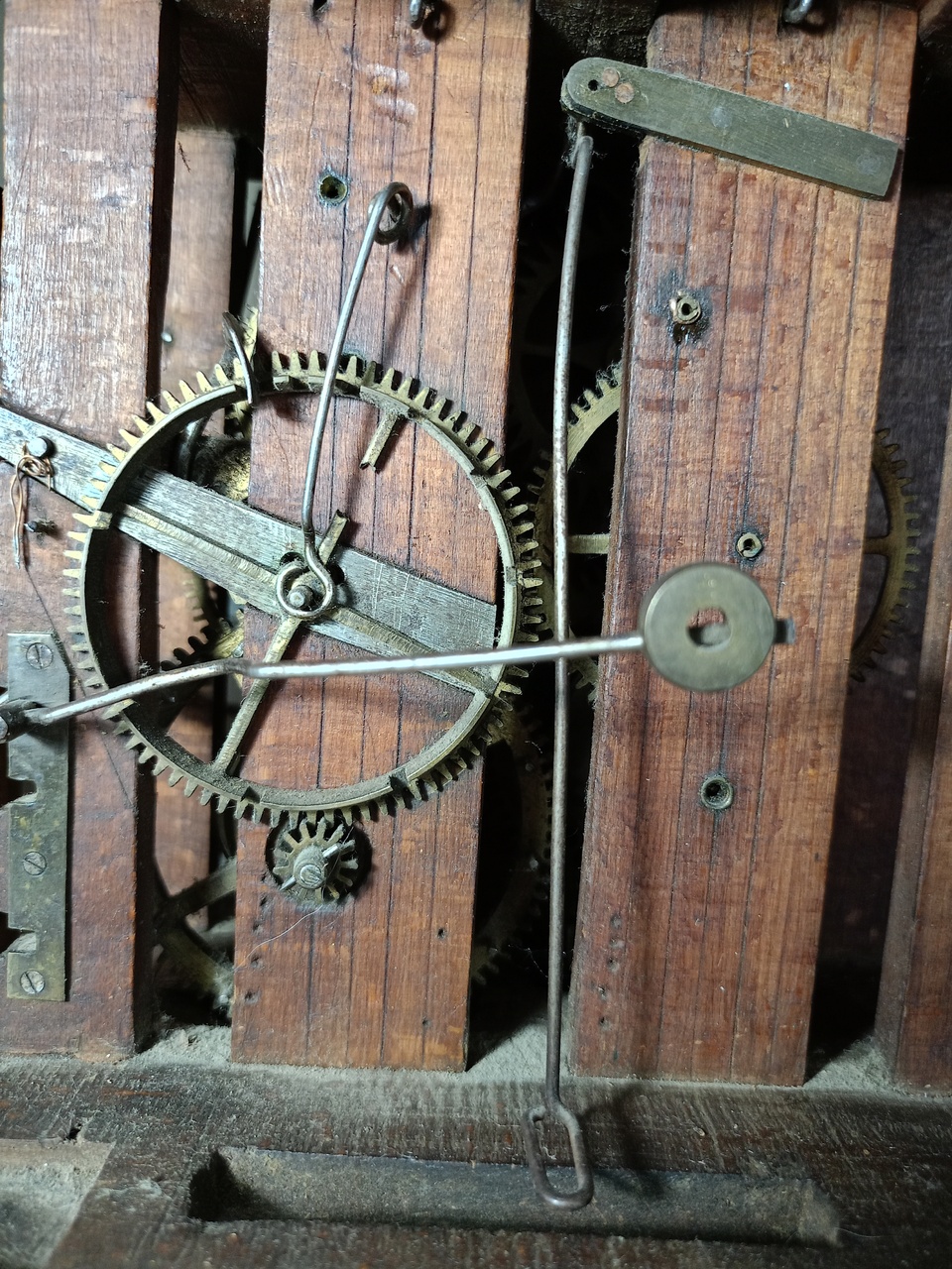

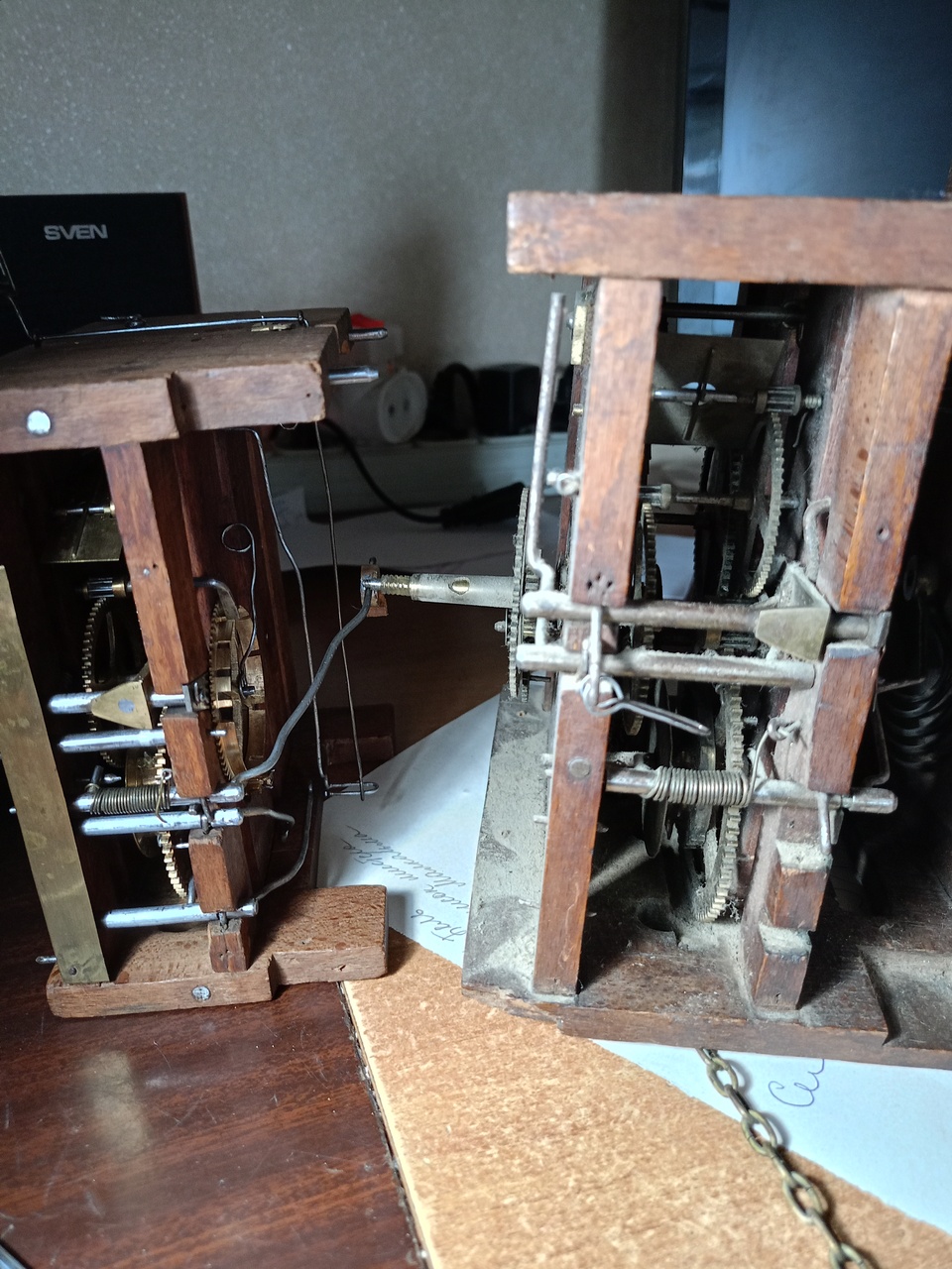

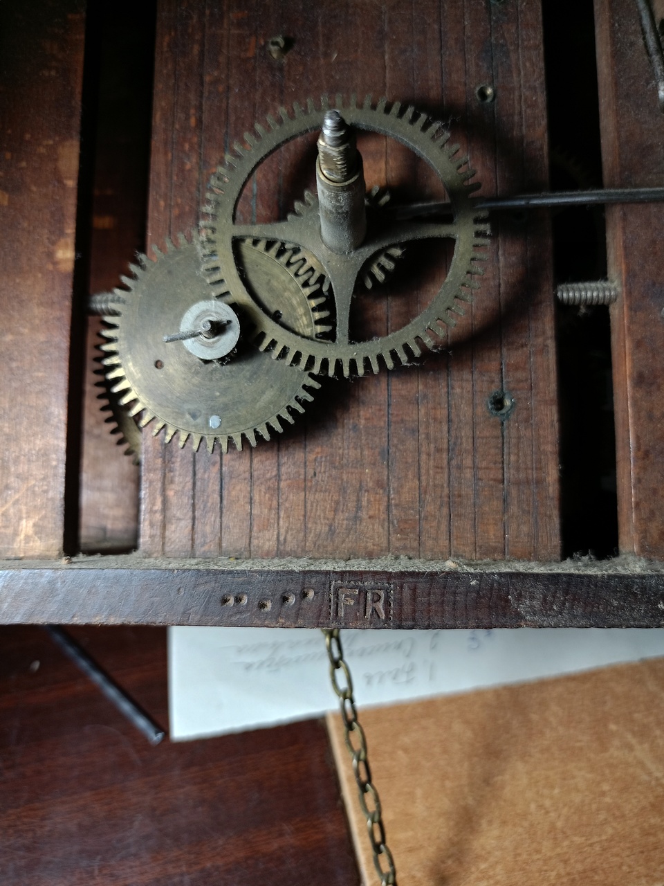

Здравствуйте, подскажите по механизму щитовой кукушки. По технике исполнения очень похож на механизм Беха. Шпильки с резьбой внутри дерева, регулируемый мост анкерной оси металл пластина по стороне боя и тд. Но на передней доске стоит клеймо FR. Возможно это инициалы производителя. Может кто подскажет. На фото механизм рядом со стандартным мех МОм Беха.

Миша, это Беха, просто сами механизмы, естественно, делали по большей части надомники, фирма же отвечала за дизайн, комплектование корпусами, рекламу, продажи и тп.

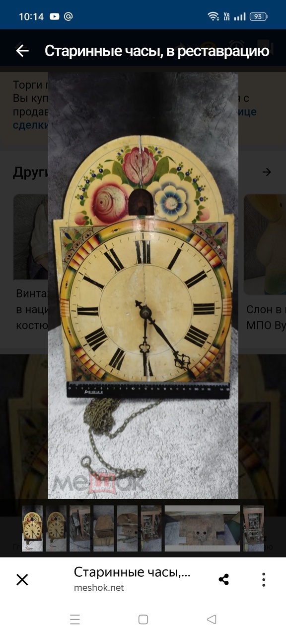

Благодарю, Олег. Да, по технике исполнения отдельных узлов и деталей, с Бехой идентичные. По стрелкам ещё будет вопрос, по их оригинальности.

Они как бы разные по рисунку...

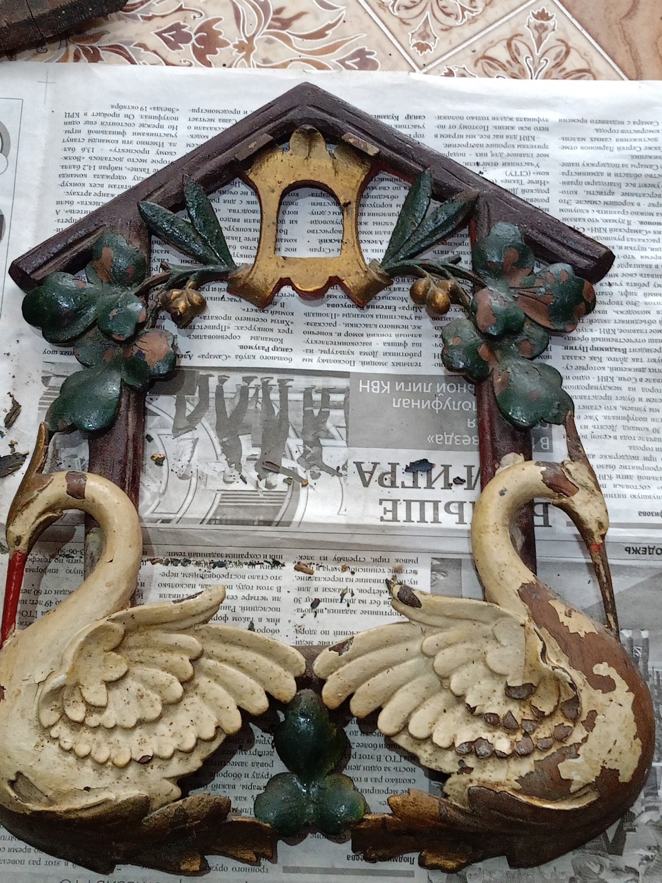

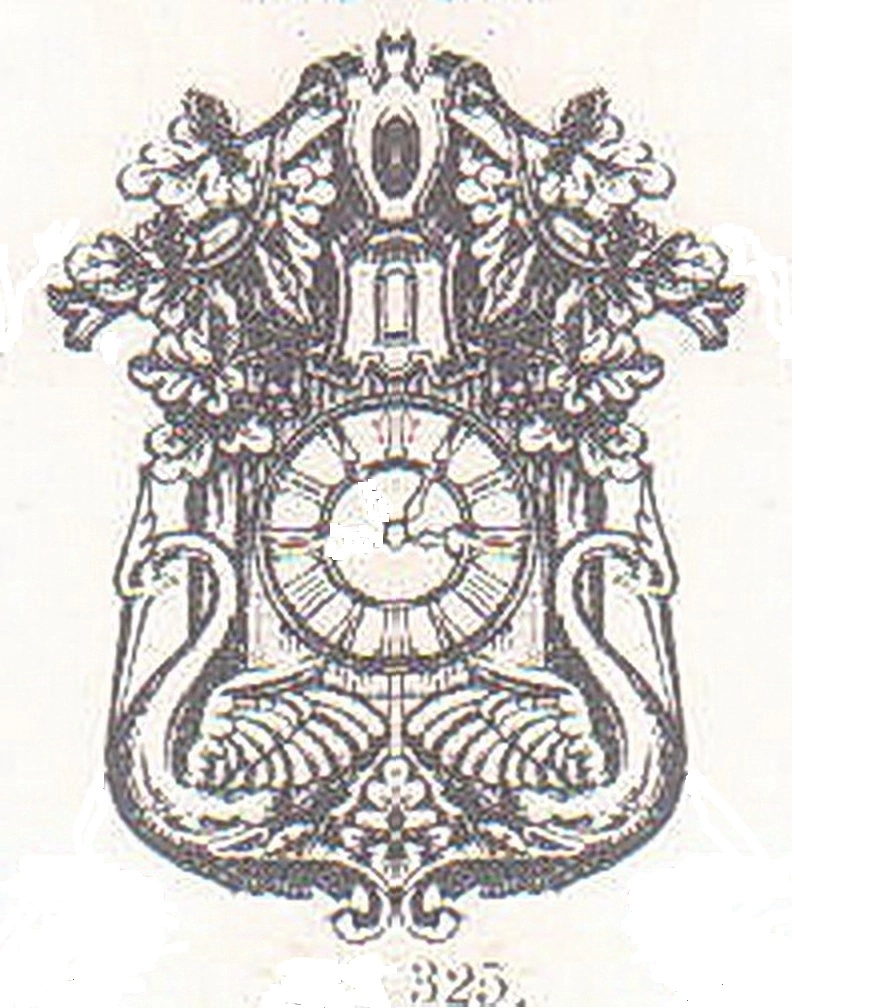

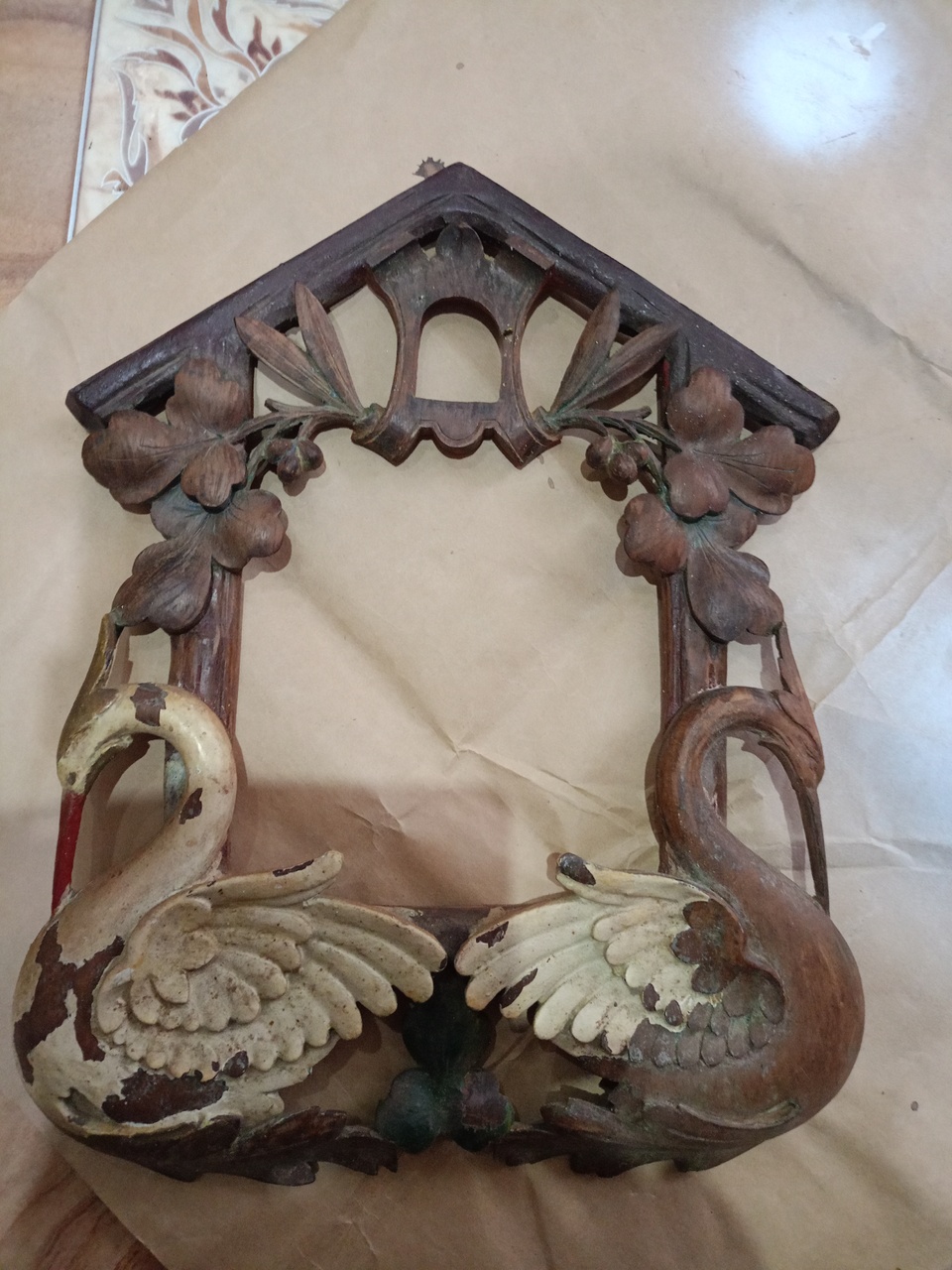

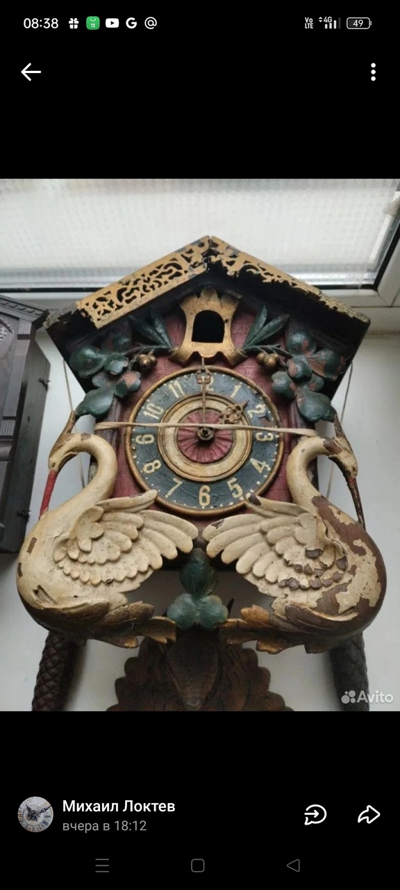

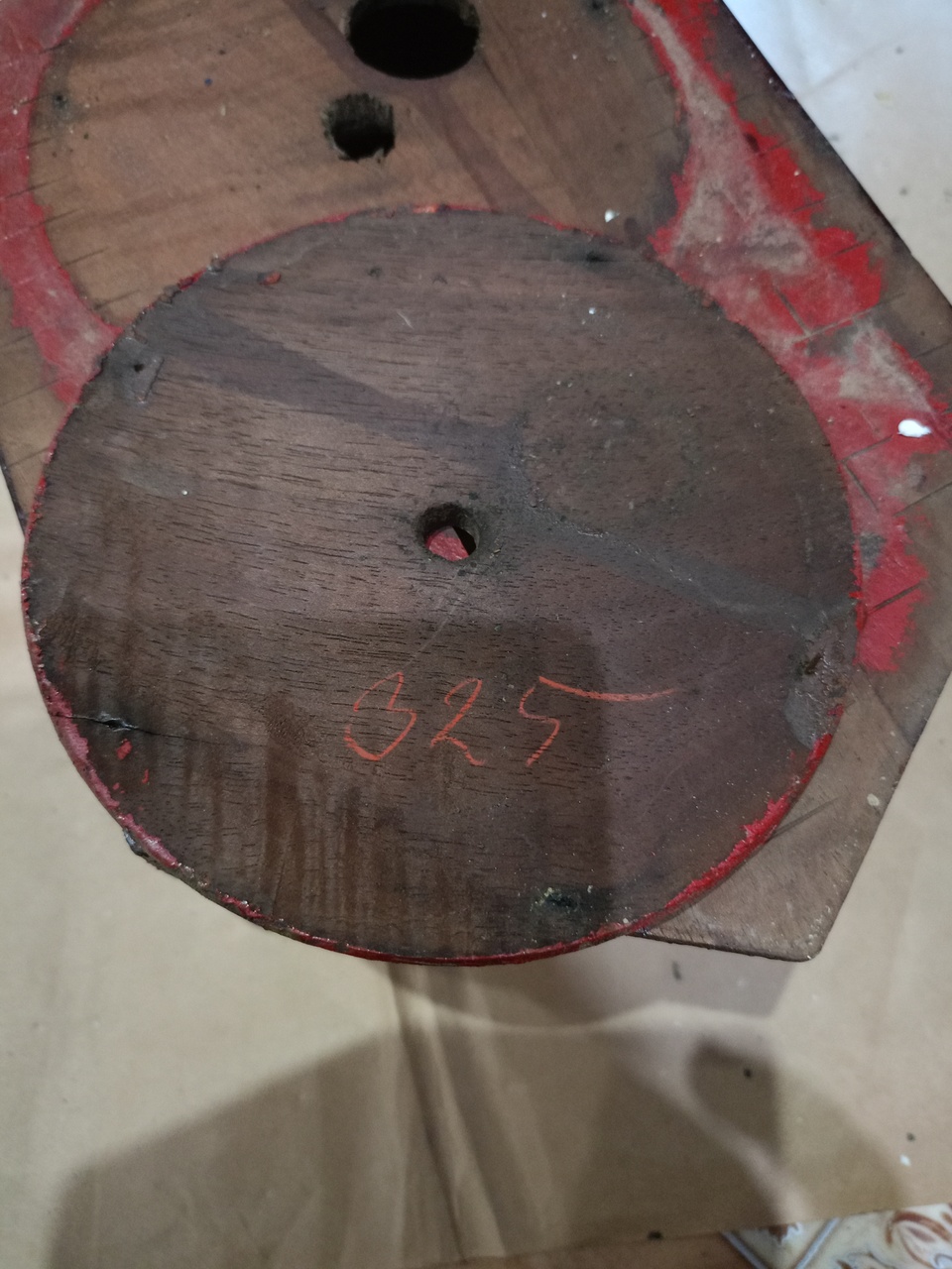

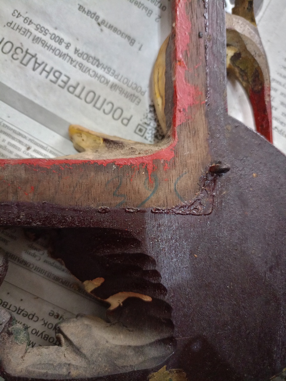

Ещё интересные часики, проведя "расследование" Удалось выяснить производителя. Это Johann Baptist Beha and sons .Eisenbach. После Филадельфийской столетней выставки 1876 года Иоганн Б. Беха взял двух своих сыновей, Лоренца и Энгельберта, в свою фирму в качестве партнеров, и компания была переименована в "Johann Baptist Beha und Söhne". В каталоге эта модель под номером 325. На корпусе и деталях моих часов эта цифра присутствует.
Весь корпус выполнен из массива ореха, стенки и резьба. Резьба толстым слоем закрашена краской. Оригинальная резьба на фронтоне крыши отсутствует.

Миш, поздравляю!!! Чувствовалась в них порода, классные часы! Получается, верхнее пропильное все было неродное, а должны быть листики?
