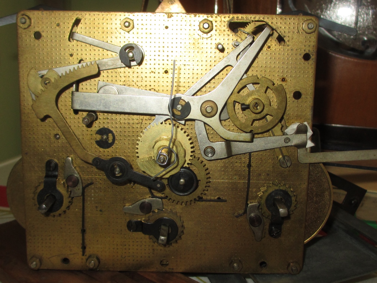

Четвертные механизмы секретны? Однако. Ну хотя бы растолкуйте назначение рычагов .
-первый ( может он имеет научное название ) он виден на фото в положении перед боем четвертой четверти.
отбивает четверти , попадая правым зацепом в вырез на колесе , на последнем обороте колеса поднимает левый зацеп и запускает кулачки боя часа.
- второй "с противовесом" он двигается от минутной стрелки (на её оси четырёхлепестковый кулачёк) и как я понимаю задача этого рычага сдвинуть рычаг номер 1 до выхода его правого зацепа из паза (колесо освобождается и начинают бить четверти)
У меня при вращении минутной стрелки рычаг 2 поднимается , но рычаг 1 не двигается и бой четвертей проскакивает .Иногда всё же начинает бить правильно , но потом опять соскакивает всё
Назначение остальных рычажных элементов справа вверху загадка (и это место конструктивно отлично от меха 67гв

Для начала: переведите рычаг выключений мелодий в крайнее нижнее положение. Снимите проволоку с механизма и установите минутную стрелку так, чтобы когда она была в положении вертикально вверх (на 12) пробили 4четверти и количество часов.(самый высокий лепесток на центральн оси).
Дальше неспеша , когда все молоточки пробьют и четверти и часы, проверните стрелку до цифры 3 и подождите пока молотки отобьют первую чверть 4удара.
Дальше проверните стрелку до ц.6 и подождите пока молоточки пробьют вторую чверть(8ударов).
Соответственно- стрелку на9 и молоточки должны пробить 3 четверть(12ударов)
Когда следующем этапе установите стрелку на 12 то сначала пробьется 4четверть(16ударов), а потом рычаг освободит гребенку боя , которая упрется рычагом на своей нижней части в улитку на центральной оси стрелок и пробьет нужное количество часов (в этот момент выставляют часовую стрелку на цифру соответствующую колич.ударов).
Если будете делать это быстро не дожидаясь пробоя четвертей до их окончания, следующий час хода часов ни какого боя четвертей не будет(так они устроены - такая у них конфигурация).
Через час бой четвертей установится автоматически.
Если рычаг переключения мелодий в верхнем положения, то ни боя четвертей , ни боя часов не будет(ночной режим).
Если рычаг на одно положения от верхего ниже , то бой часов будет, а четвертей -нет.
И соответственно 3 положение рычага бой часов и бой четвертей с одной мелодией, а 4положение - бой четвертей с другой мелодией.
