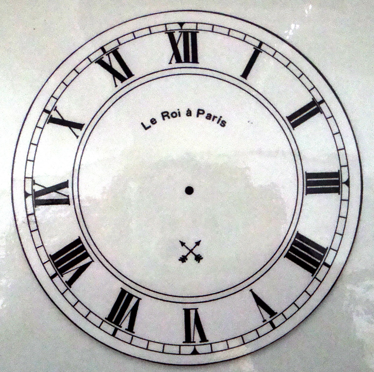

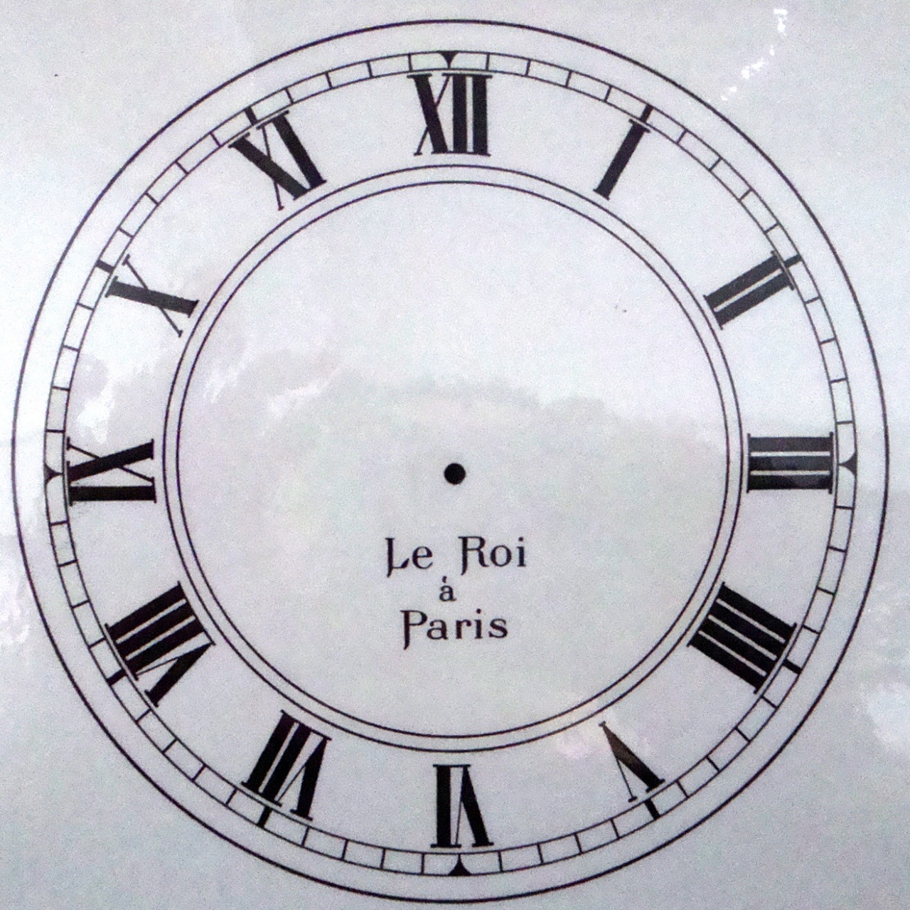

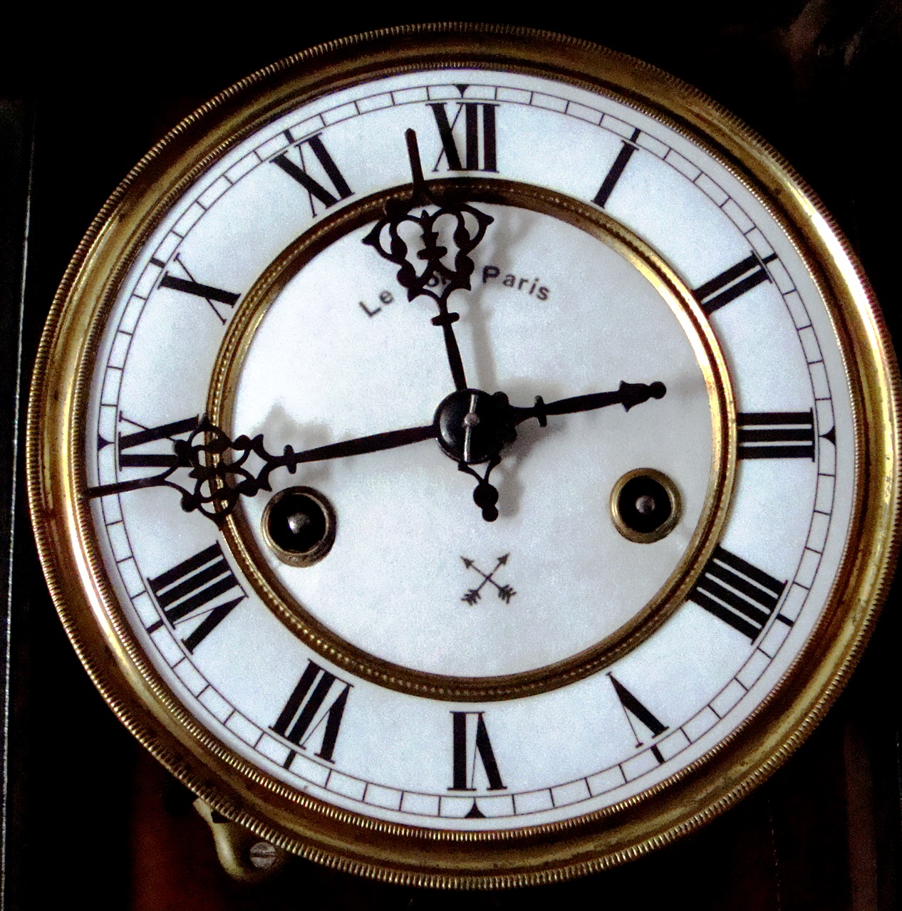

Очень часто попадаются циферблаты выполнены из картона и в очень плохом состоянии , я делаю фото , печатаю на плотной фотобумаге и ламинирую . на первое время весьма не плохо..

Лет 20 назад ,оламенировании не слышно было,печатал на простой фотобумаге и заливал кремнеорганическим лаком -получалась чистая эмаль!
Letun,прекрасный результат,полностью поддерживаю.
А снобизм-не высокий класс.

Сообщение от Letun Посмотреть сообщение
Иногда бывает неплохо покрыть бумагу лакомв несколько слоев. Получается желтоватый цвет - ближе к оригиналу и смотрится тоже неплохо, своеобразный налет времени.

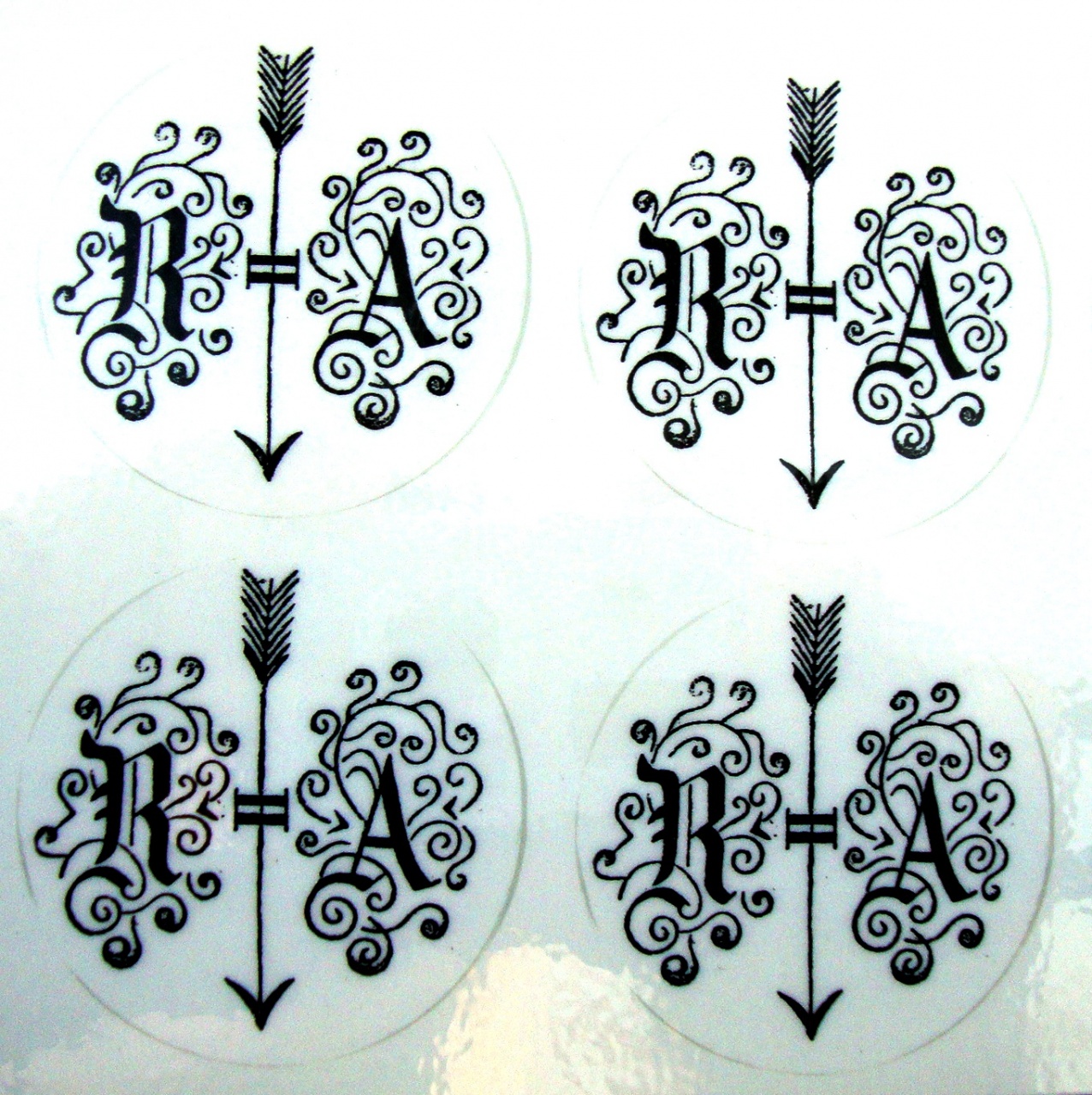

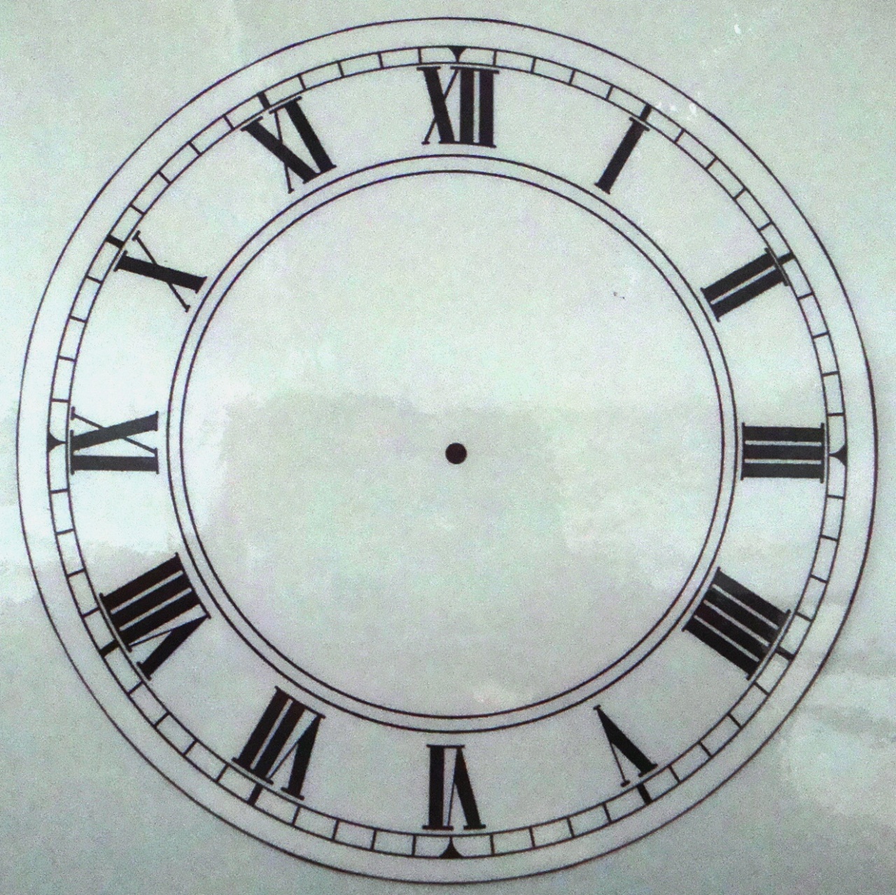

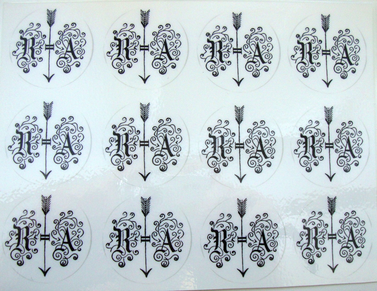

Можно подобрать практические любые оттенки цвета фотошопом..
