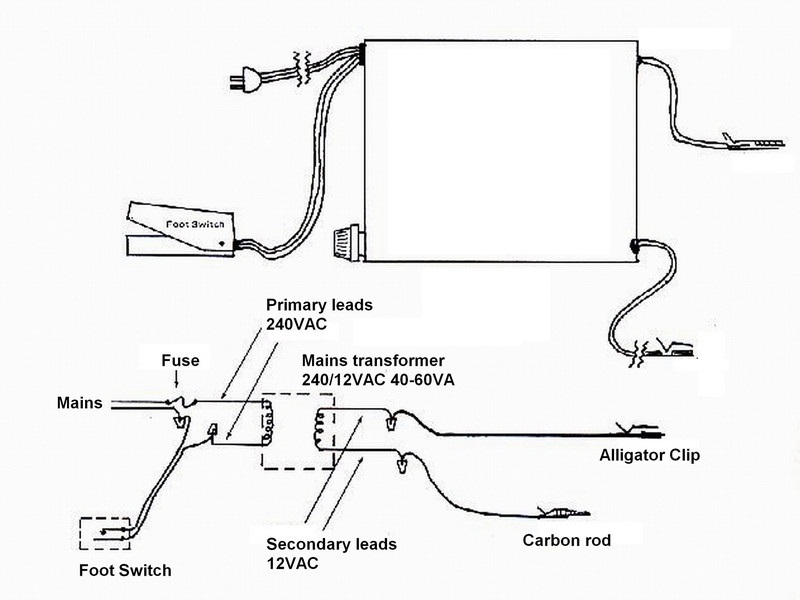

Кому будет интересно, вот схемы сварочного аппарата, который нужно использовать для сварки ножки от циферблата.
Схема была удалена, если можно выставьте пожалуйста еще раз. Заранее благодарен.

Сообщение от Vladi19 Посмотреть сообщение
Добрый день!
Схема есть, нажмите здесь. Детали можно видеть на моем сайте, нажмите здесь.
С уважением, Душан

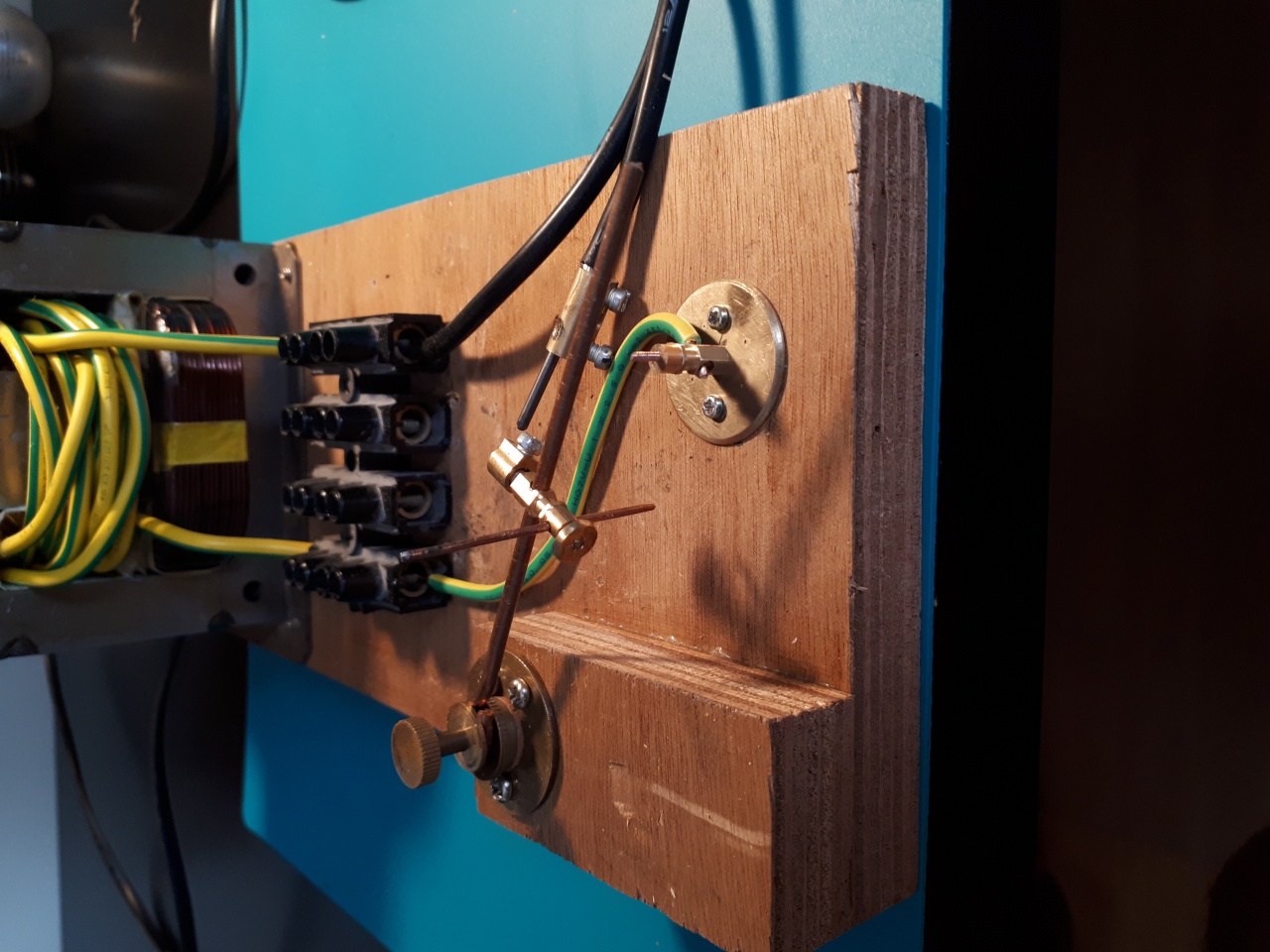

Намотал вторичную обмотку на трансформатор от СВЧ проводом 6 кв.мм, получилось 9.6 вольт на выходе (больше невлезло), в качестве эксперемента решил припаять кусочек медной проволоки длинной 3 см и диаметром 1 мм к алюминевой пластине толщиной 1 мм. В качестве электрода использовал грифель от карандаша. Происходит следующее грифелем косаюсь ножк на расстоянии 0.5-2 см от пайки, на месте пайки ничего непроисходит зато грифель накаляется до красна, один раз даже разрушился. Что я делаю неправильно. Добавлю фотку чтобы было все понятно.
Добрый вечер!
Циферблаты часов изготавливаются из латуни, и в прошлом из меди, никак не из алюминия. Это потому что по поверхности образуется оксид который предотвращает пайку. Это не значит что алюминии нельзя паять.
Чтобы иметь возможность припаять алюминий, его поверхность должна очищаться от оксида и сразу же на него наносится специальный флюс, затем нужно будет использовать специальный припой для алюминий, сплав олова и свинца.
Где-то на форуме я дал ссылку на видео клип, где показан процесс пайки ножек циферблата, но несмотря на это вот другой видео клип.
С уважением, Душан

Всем спасибо за поиощь получился вот такой аппарат, немного неэстетичный но все прекрасно работает.
