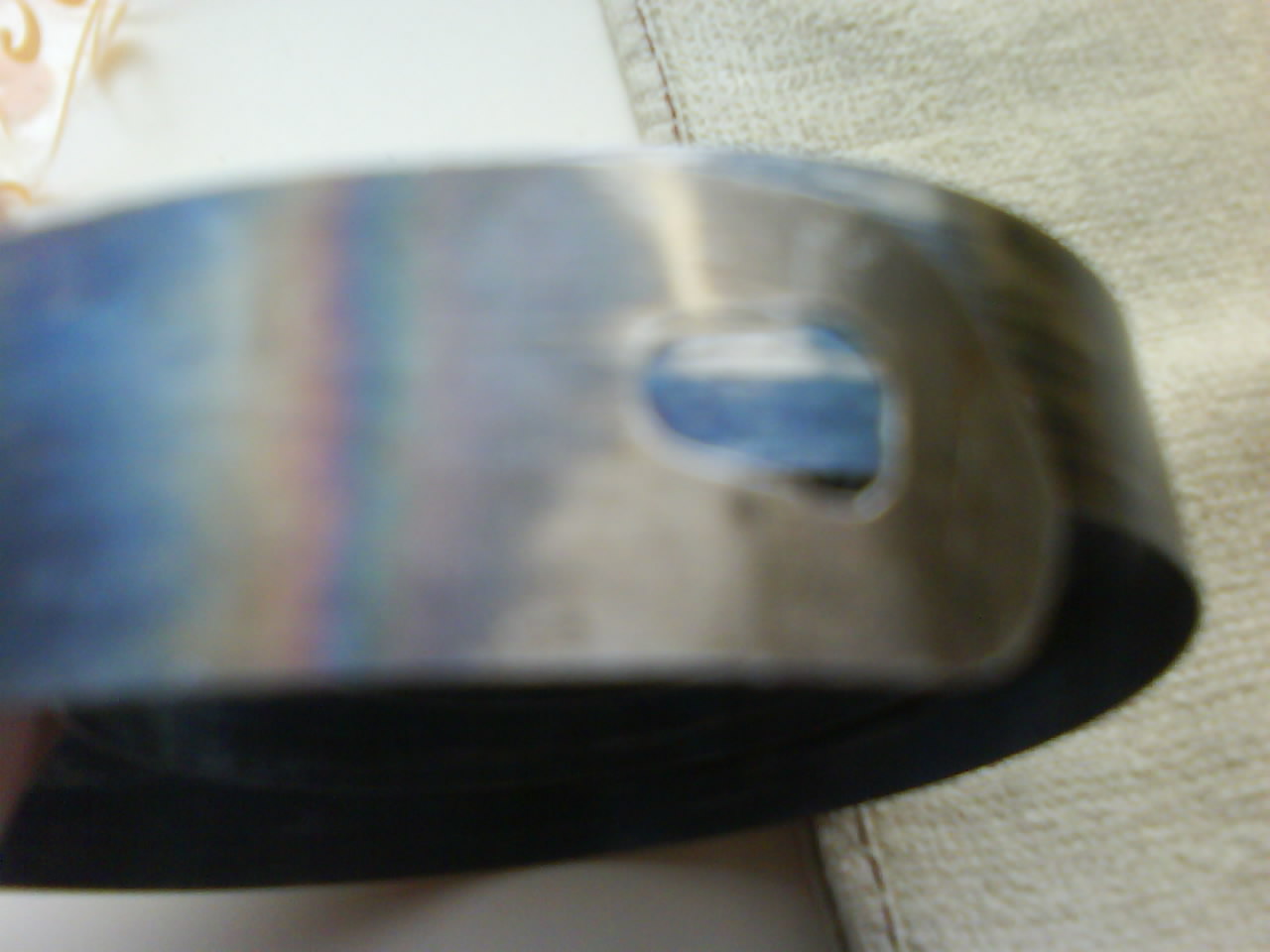

Конечно той ширины какую Вы намеряли. Внимательно осмотрите внешний конец старой пружины, обычно следы укорачивания можно найти. Неплохо бы замерить внутренний диаметр барабана.

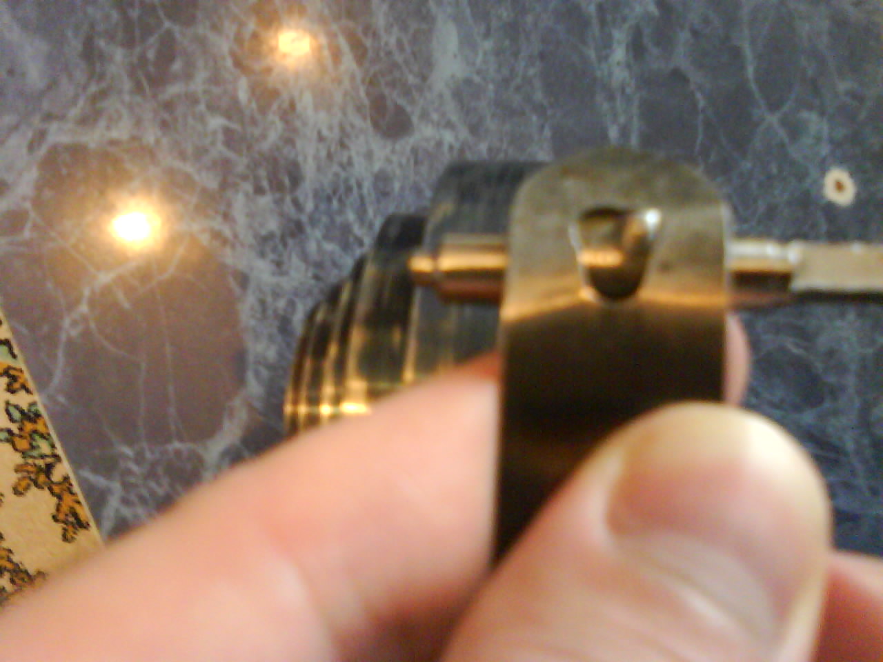

Если пружину придавить то крышка отлично закрывается и ось вставляется. Начинаешь ключиком вращать пол оборота и пружина начинает обдирать крышку изнутри. Зазор между язычком вала и отверстием в пружине 5 мм! Я тоже удивлен зачем такая дырень под язычок, по другому не скажешь.
Фот фото язычка оси и зазора. Сделал с другого конца пружины, в начале пружины точно такое же отверстие.Нажмите на изображение для увеличения

Да и чего говорить о решенном. Вопрос сложно ли укоротить новую пружину, так как если ее купить то она длиннее на 10 см будет

Я вроде писал размеры. Диаметр барабана 36 мм. Следы укорачивания есть или нет наверное не самый важный вопрос сейчас. Вот фото язычка на всякий случай. Там типа радуги перед язычком пружины. Следы это или нет не могу сказать.

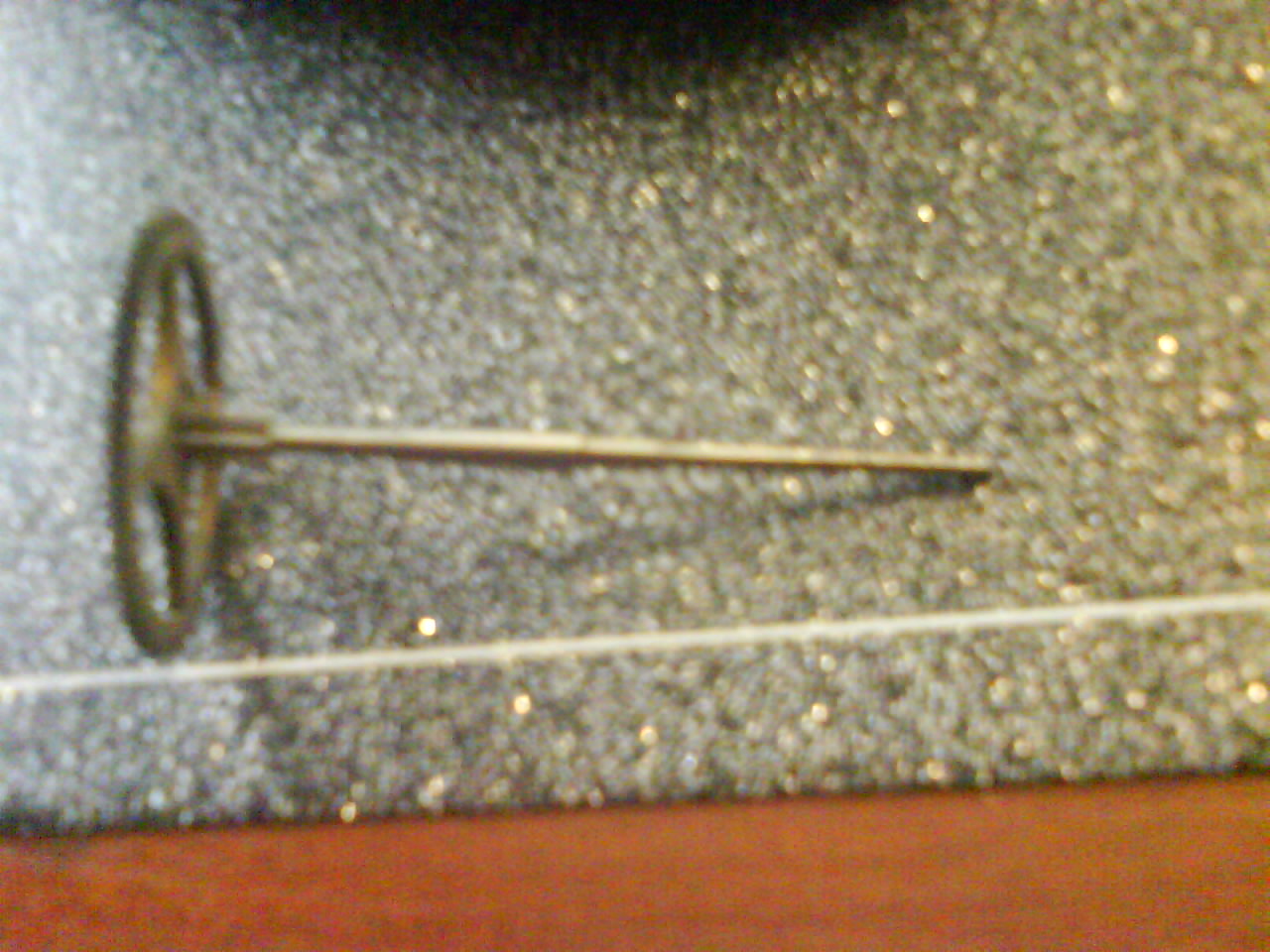

лежит куча шестеренок. это триб центрального колеса?
внутренний диаметр барабана 36 мм
число зубов 84 барабана
диаметр вала 12,11 мм

Пружина без проблем войдет в барабан 36мм, но отрезать внешний конец и сделать отверстие - действительно дело на 5 минут.
