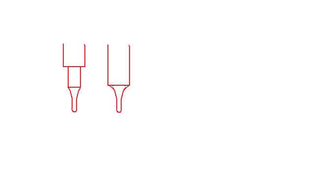

Когда накладки из Молнии будут на месте и в них бушоны с камнями, нужно измерить расстояние между внешных выпуклых поверхностей накладных камней. Из него нужно вычитать дважды толщину накладного камня и некоторый минимальный аксиальный зазор. Так получится длина оси. Потом нужно определить какое должно быть смещение по оси чтобы баланс сидел на месте по высоте. Будет нужно сделать новую ось "противоударной" - ее конца должны иметь такую же форму, как и ось противоударной Молнии.

nevenbekriev
Теперь понятно, примерно так себе и представлял. Спасибо за технологию! Да, на концах должна быть сфера.

Сообщение от Manianin Посмотреть сообщение
nevenbekriev на концах должна быть сфера.
Имел в виду другое.
Левая ось - "противоударная", а правая - "непротивоударная"

nevenbekriev
А зачем этот уступ? Просмотрел чертежи наших осей, все с уступом, но идут и на противоудар, и на обычные карманники. Это заходная часть в накладку?

Да, оси для противоударных калибров подходят и для непротивоударных. Но обратное не исполнено. Уступ входит в отверствие накладки с некоторым зазором. Он сделан для того, что когда на баланс воздействует усилие, ось упирается в отверстие накладки и таким способом цапфы не получают нагрузку Усилие может быть по оси или перпендикулярно к оси и в обе случая уступ упирается в отверстие и защищает цапф. Поетому на концах оси нужно сделать точно такие уступы как на ось противоударной Молнии

Ладно, я разобрался немного, но, чувствую, это будет слишком большой размах для первого механизма. Пока установлю камни как ранее стояли. Приберегу силы на следующий мех.

Оси на противоударные чуть длиннее ...

4MASTER у молнии все одно и то же
