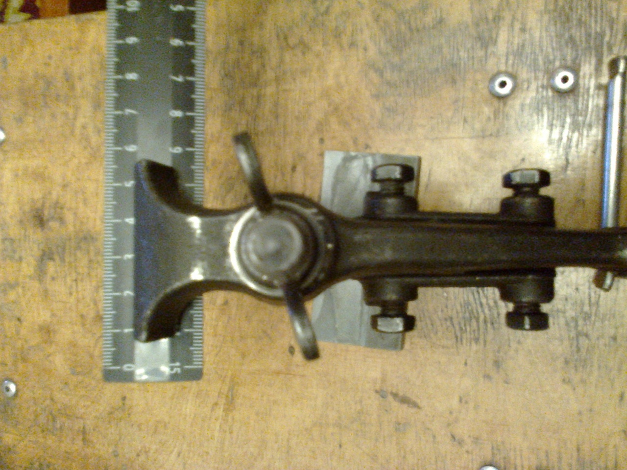

Ну да можно,но зажимает вплоть до 36 калибра вполне крепко

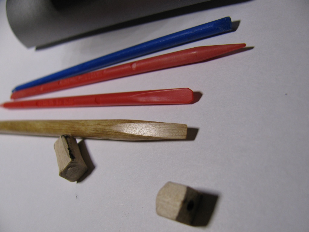

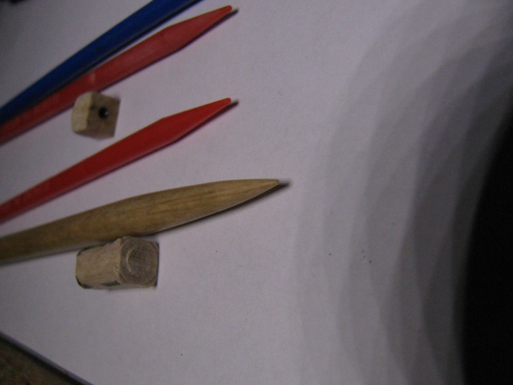

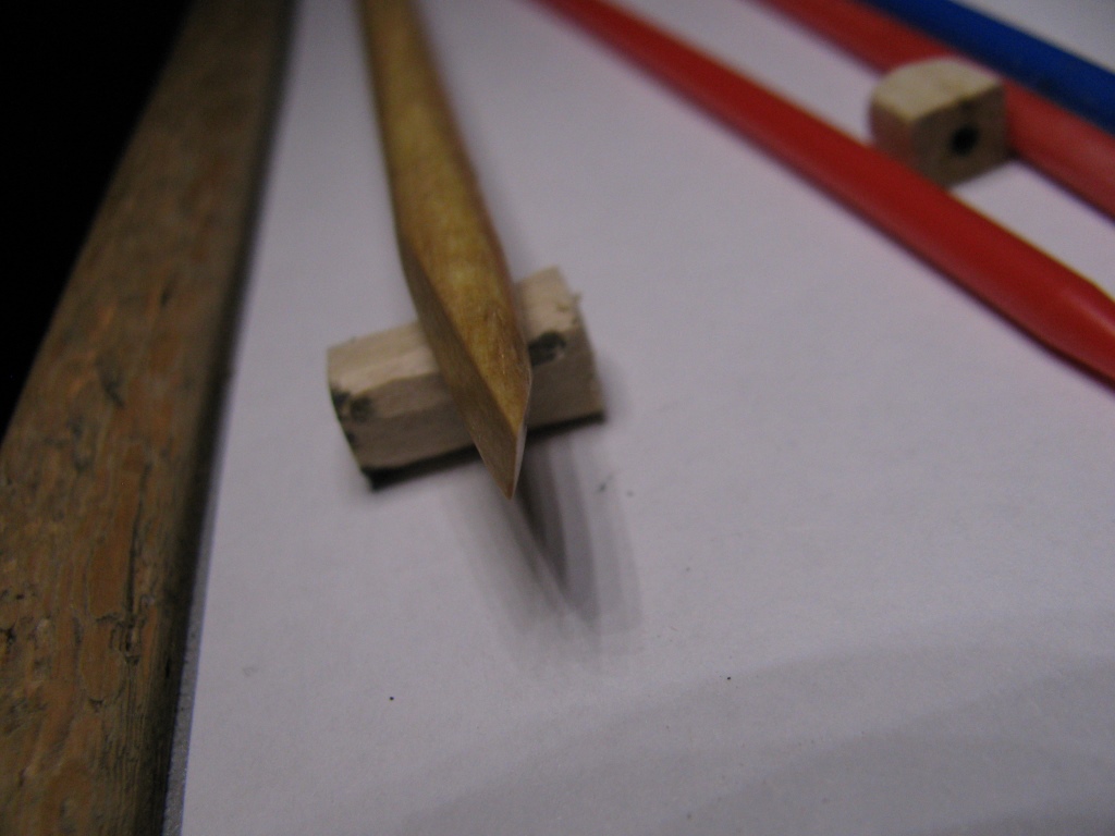

Палочки для манипуляций предпочитаю делать из натурального "живого" сырья. В данном случае использовалась древесина граба (carpinus).

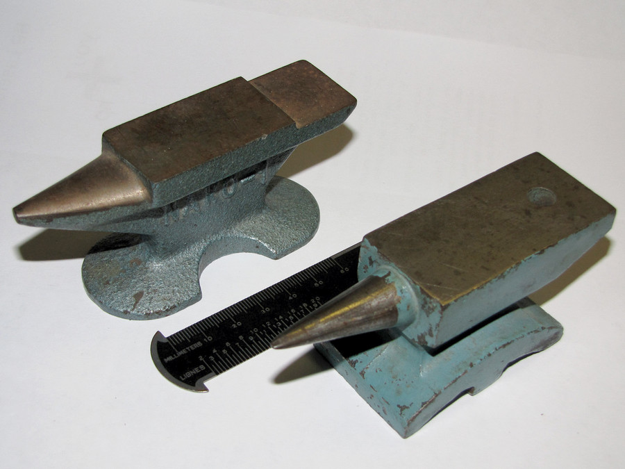

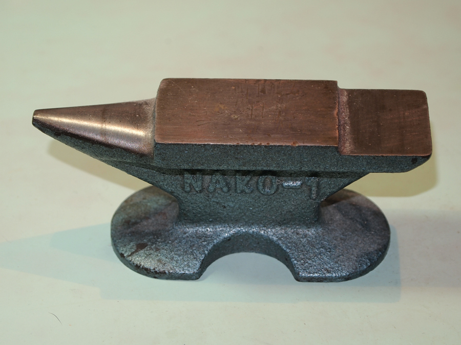

Сообщение от SAN Psk Посмотреть сообщение
У меня такой набор с детства сохранился....
Добрый день!

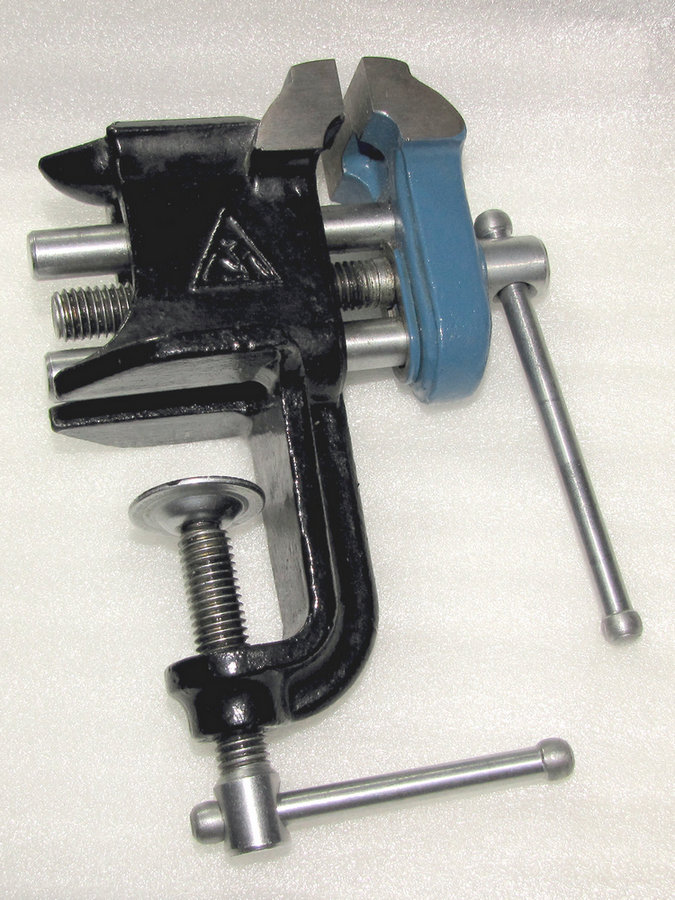

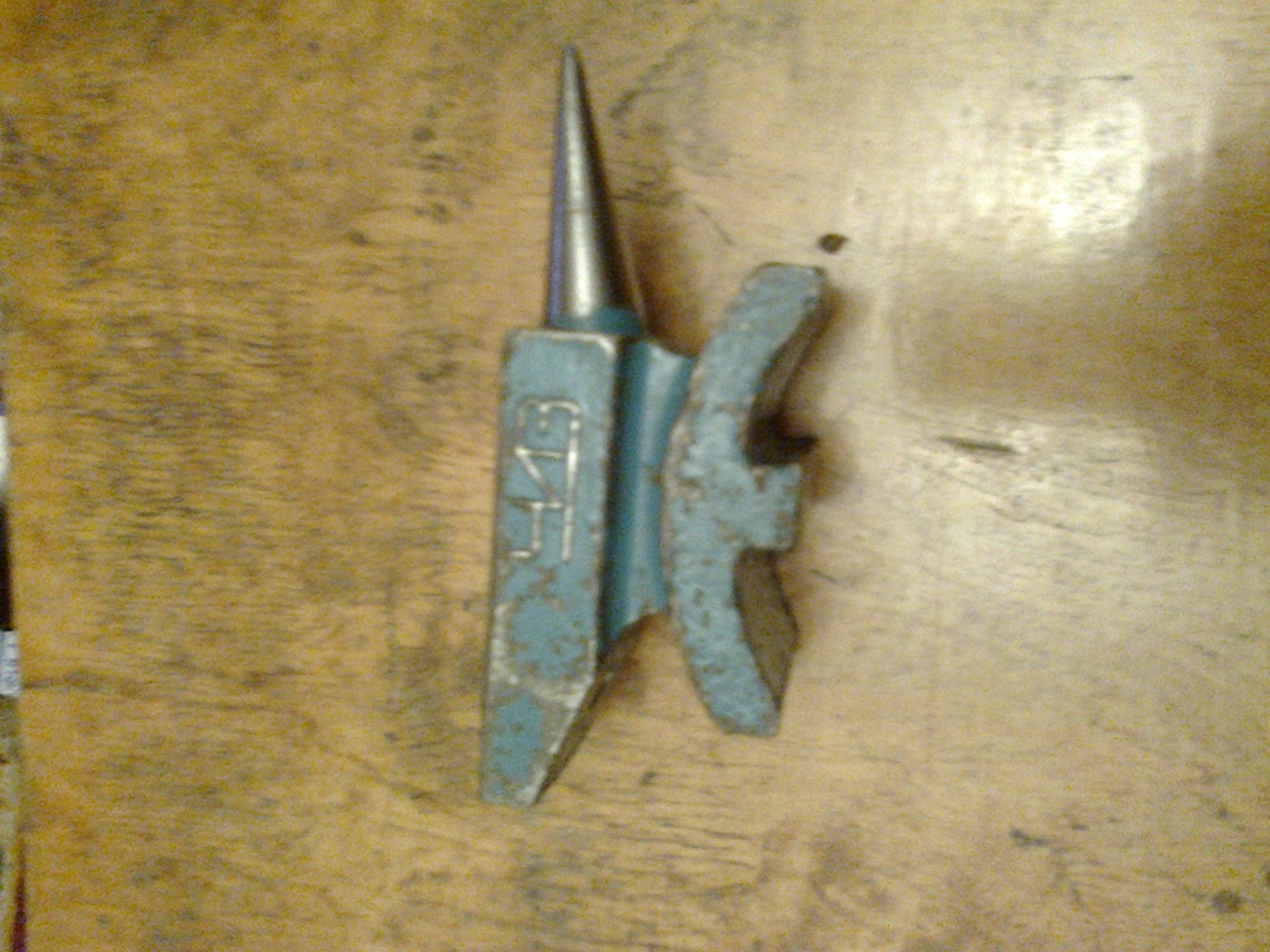

Прошу, сделайте снимок набора и покажите.
У меня есть одна наковальня то же как на фото выше, есть и одна друга, возможно СФР Югославского производства, судья по алфавиту, наковальня маркирована по латиницей, фото от ней ниже.
Полезная вещь, помогает чтобы не ударять молотком по тисках.
С уважением, Душан

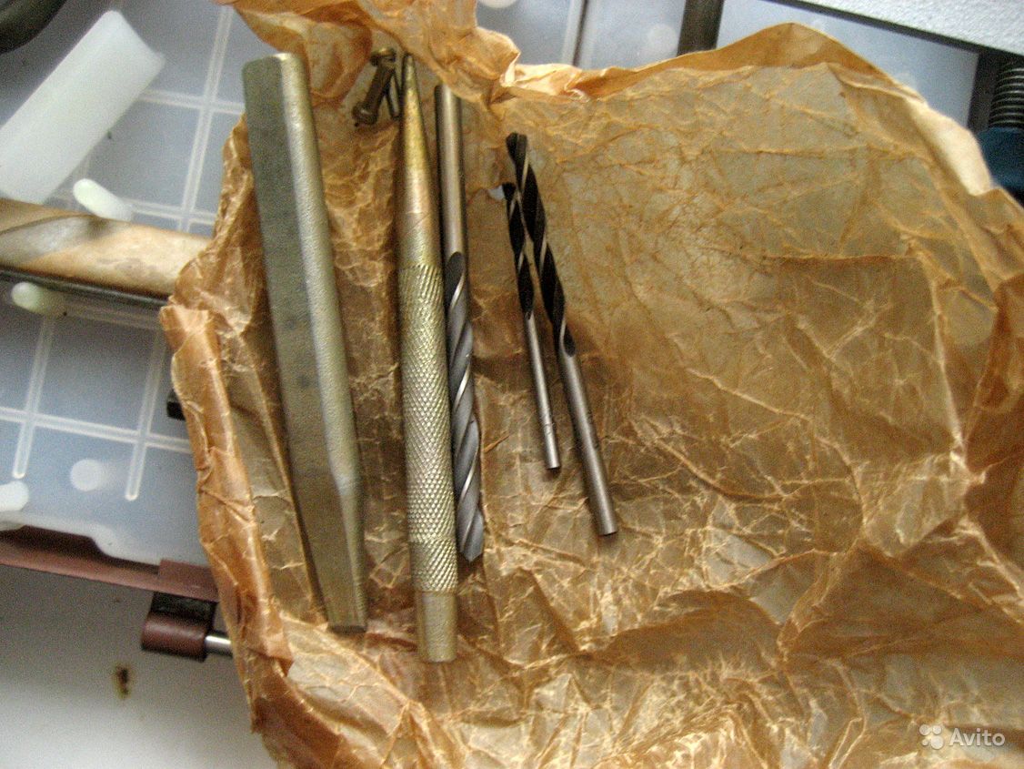

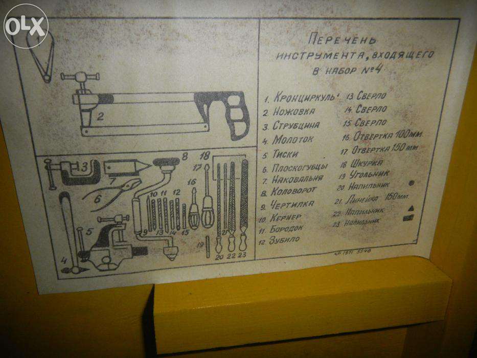

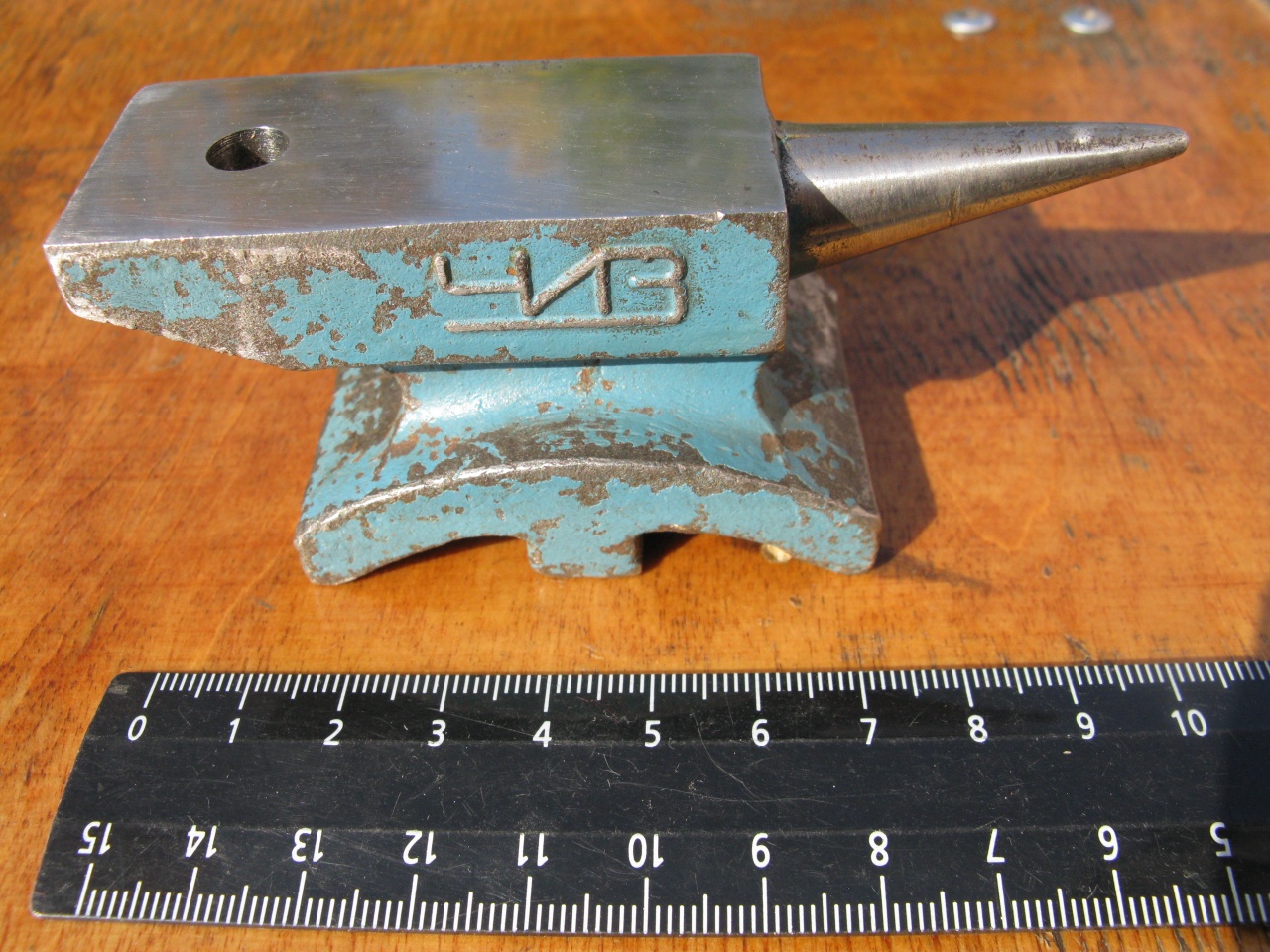

Вот такой вот набор "Юный слесарь". (фотки взял из интернета, т.к. чемоданчик давно развалился и часть инструмента давно заменена - плоскогубцы, напильники, сверла, полотна для ножовки, сама ножовка). До сих пор использую тиски, наковальню, керн и линейку...
Тиски отличные. Китайским тискам из "порошковой" стали не сравниться. Наковаленка удобная. Керн достаточно крепкий...

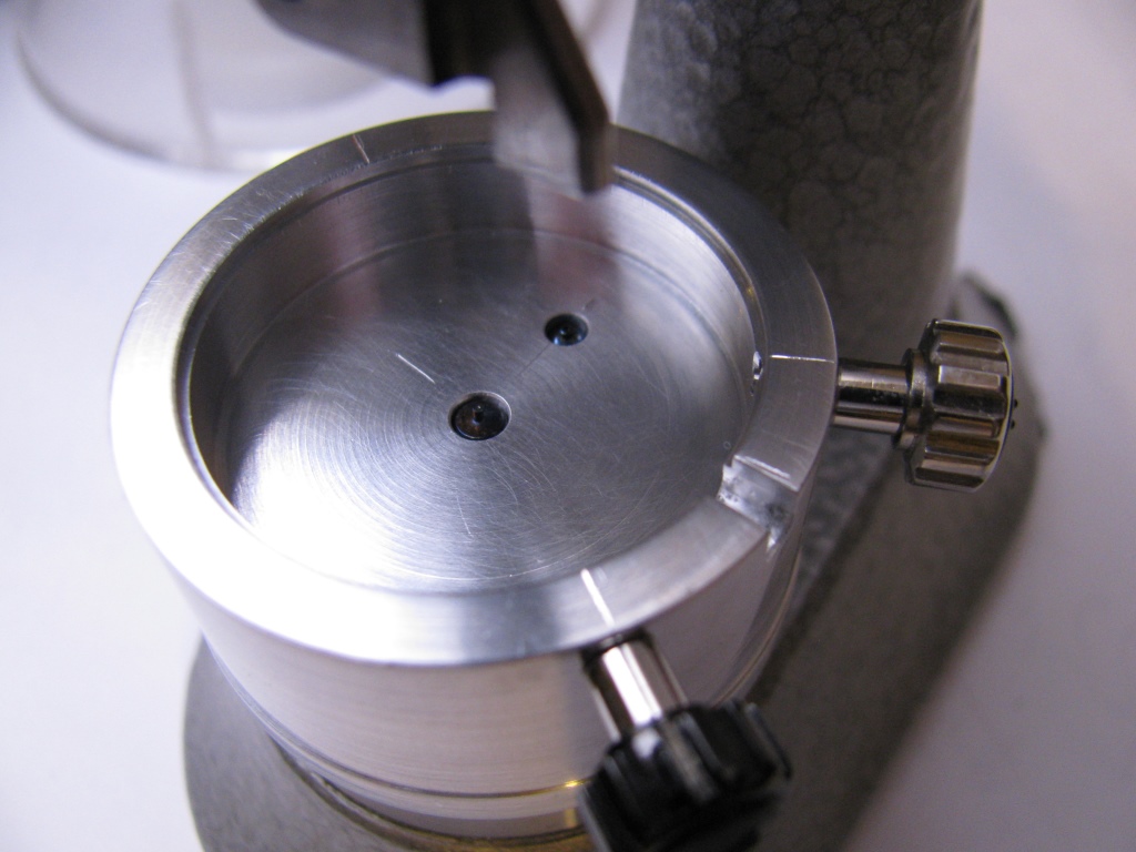

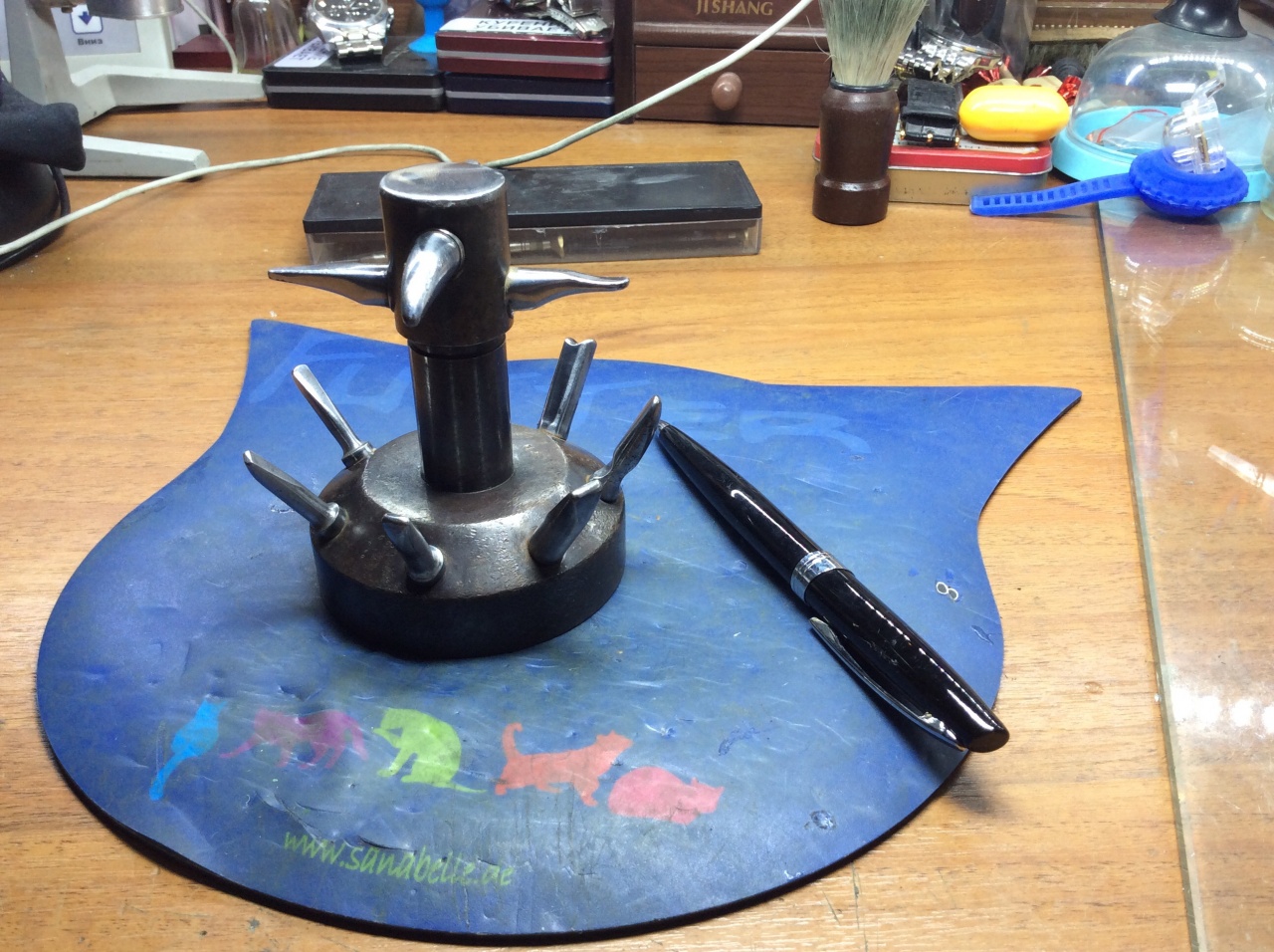

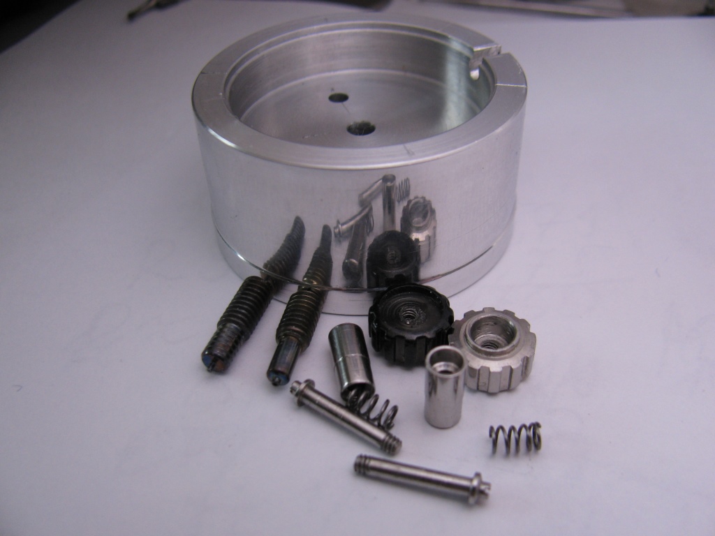

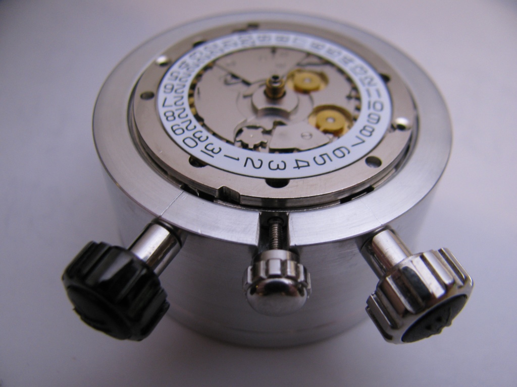

Для сборки калибра 7750 желательна спецподставка. Пришлось взять в руки напильник.
Основание дюраль, остальное нержавейка.
Спасибо Uhrmaster и Андрей Крукович за тех.поддержку.

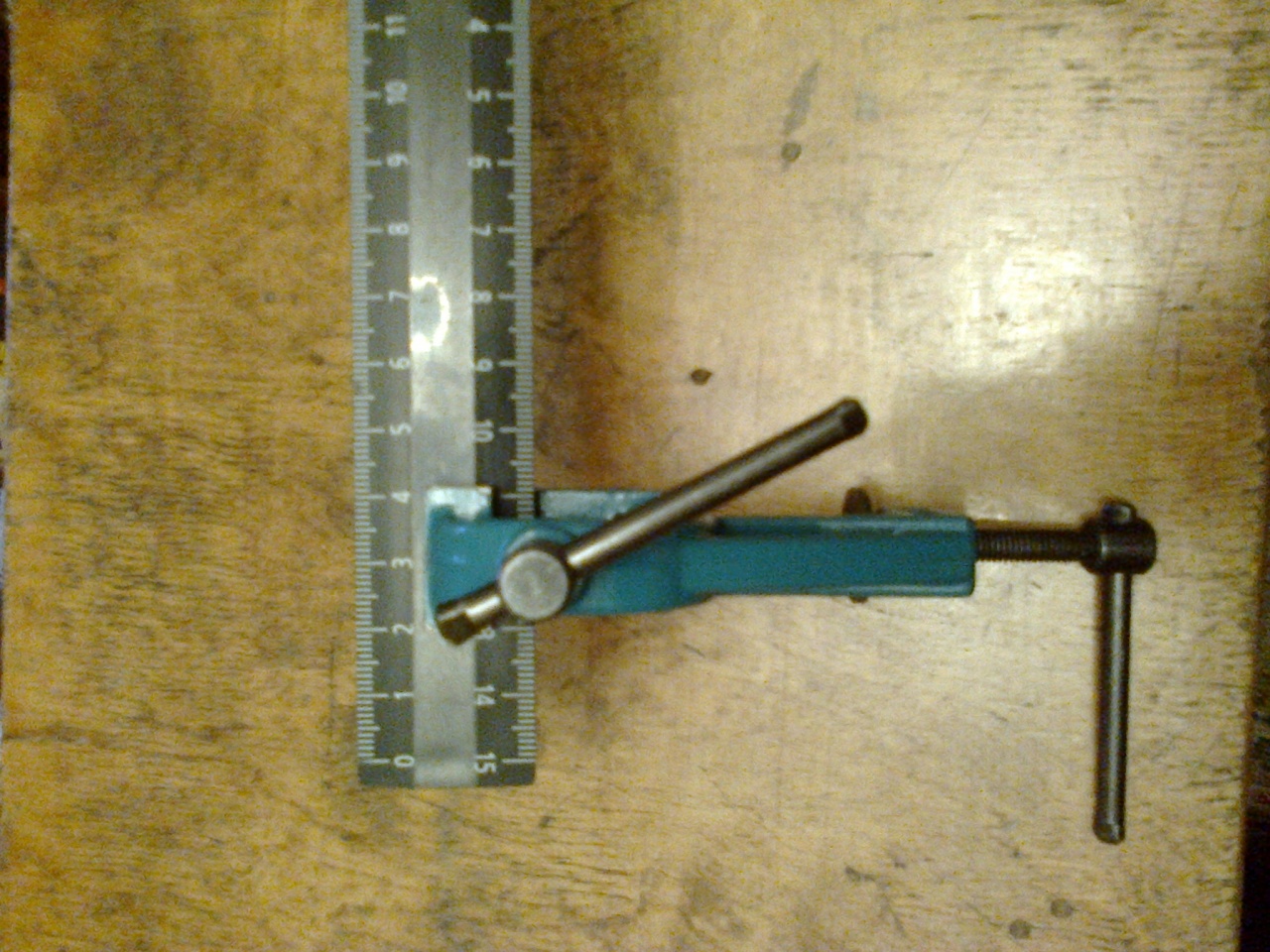

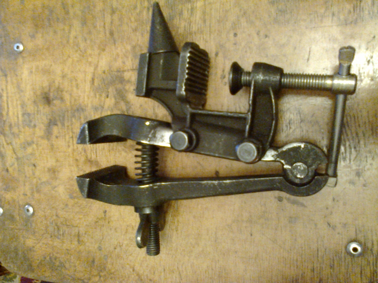

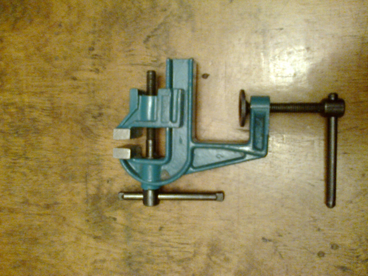

[quote=SAN Psk;2945432] До сих пор использую тиски, наковальню, керн и линейку...

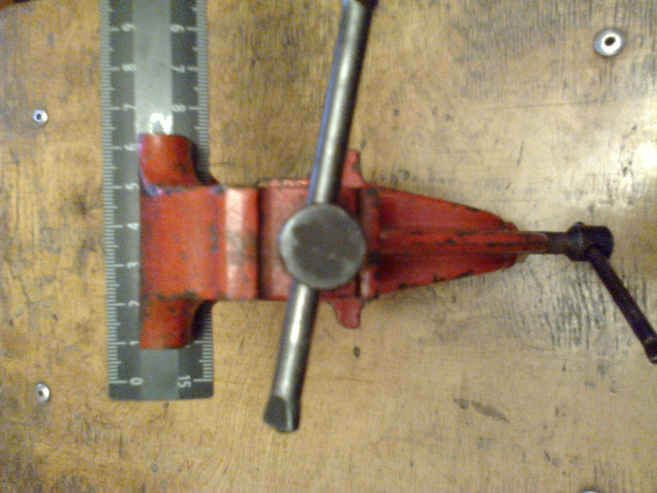

Я тоже использую подобную наковальню. Однако тиски применяю другие, потому что они есть с гладкими губками и с губками с насечкой, а так же разной ширины.

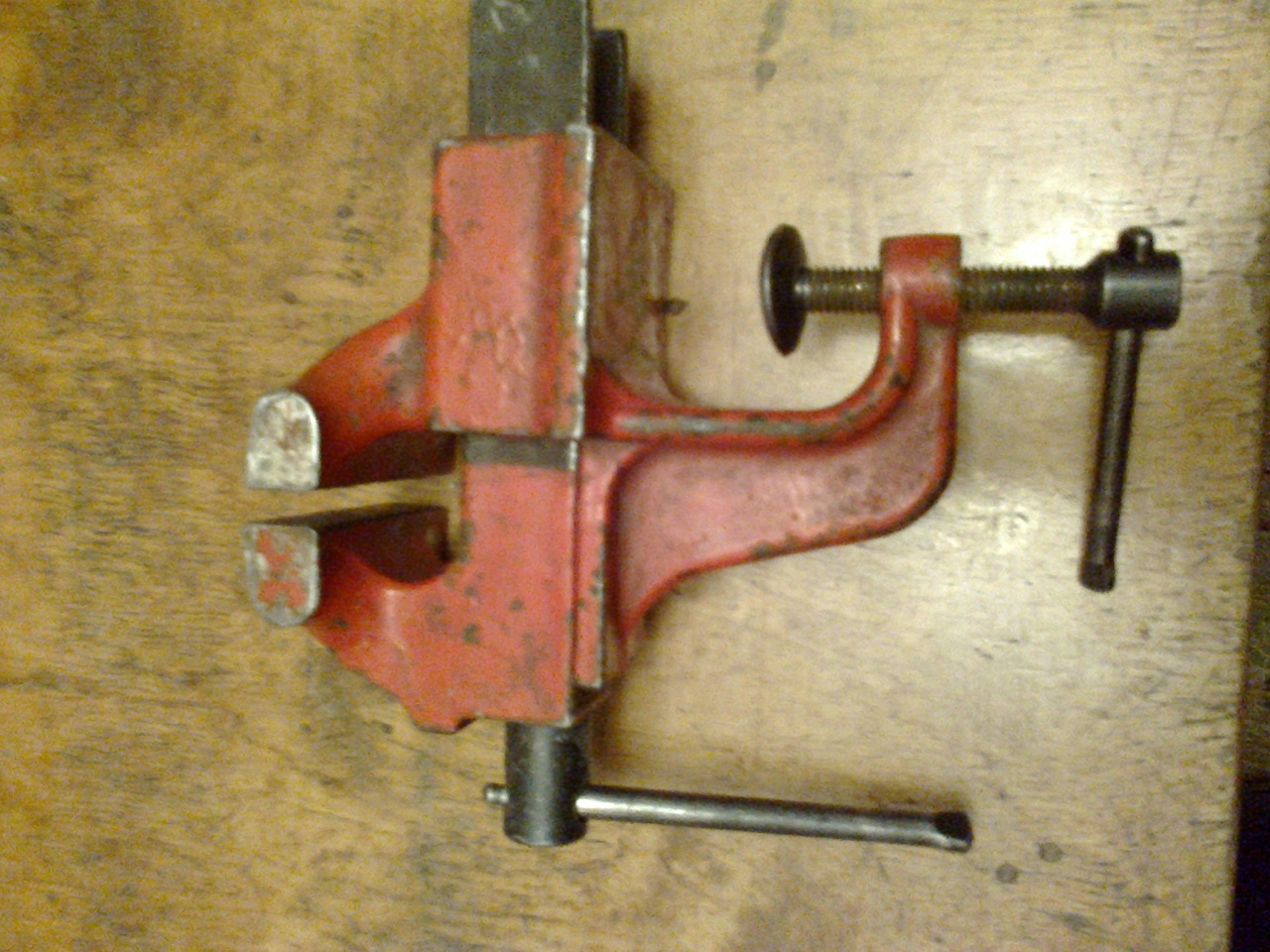

Сообщение от Kuznec Посмотреть сообщение

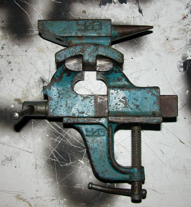

Добрый день!
Не был снобом, поэтому у меня настольные тиски не Bergeon, a советские. Немного отличаются от этих что у Вас, купил их несколько и поместил их на каждый рабочий стол, включая мой часовой верстак, и на верстак для часового токарного станка. Даже одни тиски остались, так что я сохранил их как запасные.
С уважением, Душан
