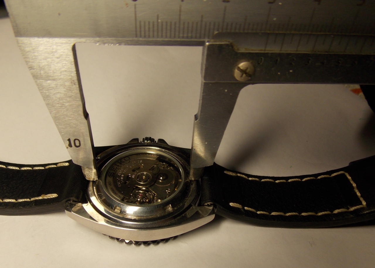

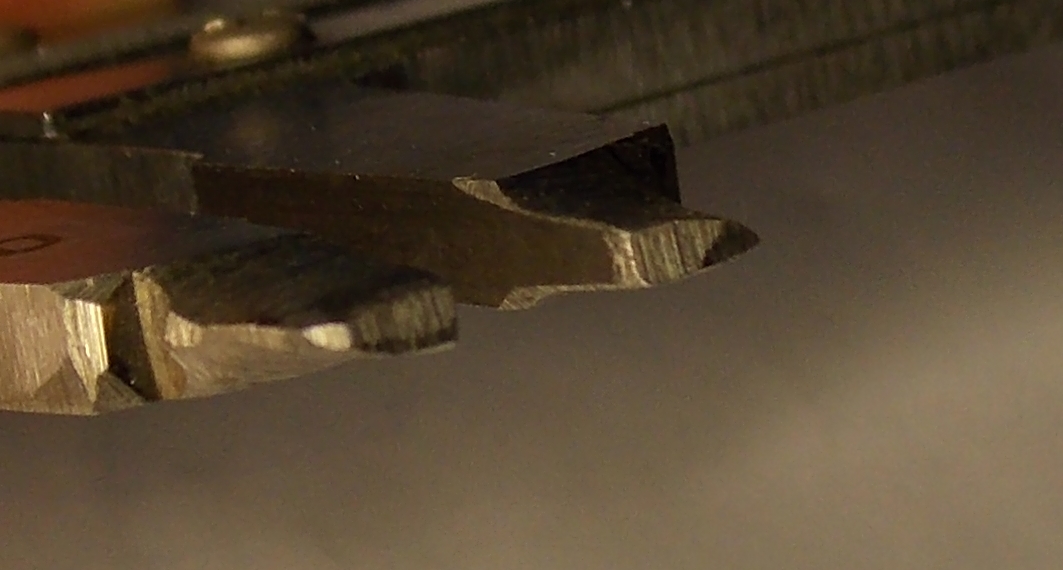

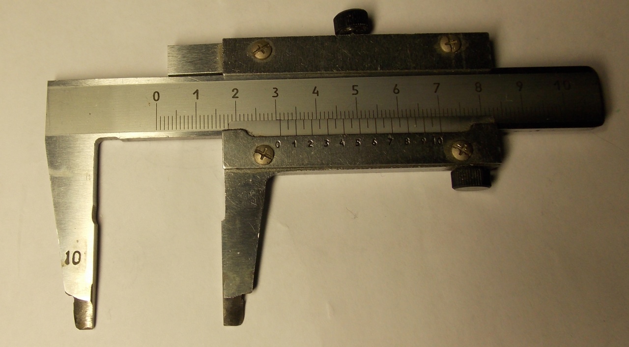

Съёмник задних крышек. Откручиватель . Со старого штангеля на точильном станке снял всё лишнее, чтобы губки были по 2 миллиметра толщиной. Укоротил его. В итоге получился простой помощник в деле с часами. Не выскальзывает из пазов крышки, не царапает и удобно пользоваться. Испытания прошли успешно. Сделал лично для себя, для работы со своими часами.

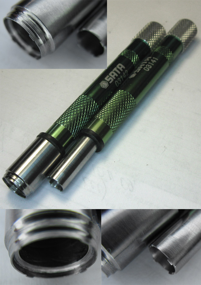

Понадобился съемник подшипника для ЕТА 2892 и 7750. Раньше обходился, а тут надо было снять заклинивший ротор, но мост автоподзавода открутить не было возможности. Пришлось делать. Подобрал стальные трубки и ручки. Потом обточка, подгонка и т.п.
На первом фото, то что получилось. На втором фото - оригиналы (спасибо ув. uhrmaster за помощь!).

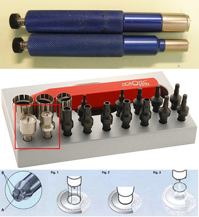

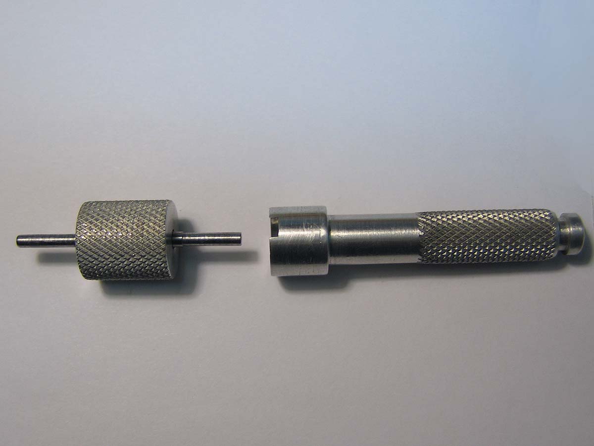

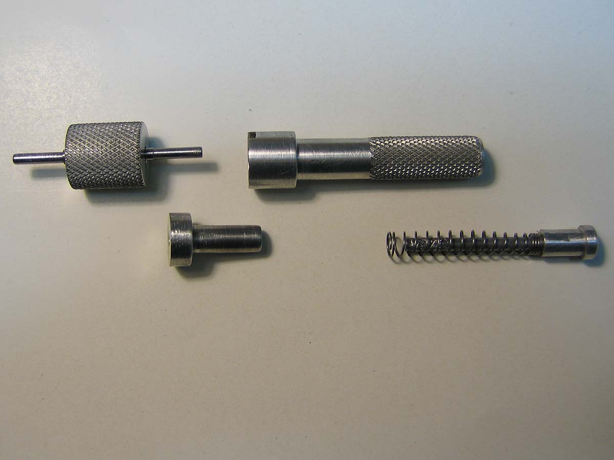

Слепил сегодня небольшое приспособление облегчающее жизнь.
Использован "Акриловый блок для прозрачных штампов, размером 57х102х10 мм" и мебельная ручка распиленная пополам.
Первое фото, это то что получилось. Второе фото - оригинал.

Эти 15 пользователей сказали Спасибо! Андрей Крукович за это сообщение:
aruy (23.02.2014), freeman (25.08.2017), kolgen (18.02.2014), lng (18.02.2014), mishinmaster (18.02.2014), neva (18.02.2014), Seiko 910068 (18.02.2014), Slepoy (18.02.2014), time keeper2015 (26.02.2015), Trops (23.02.2014), Uchenik (18.02.2014), uhrmaster (18.02.2014), walther79 (11.02.2015), Душан Грујић (23.02.2014), Николай13 (06.05.2015)

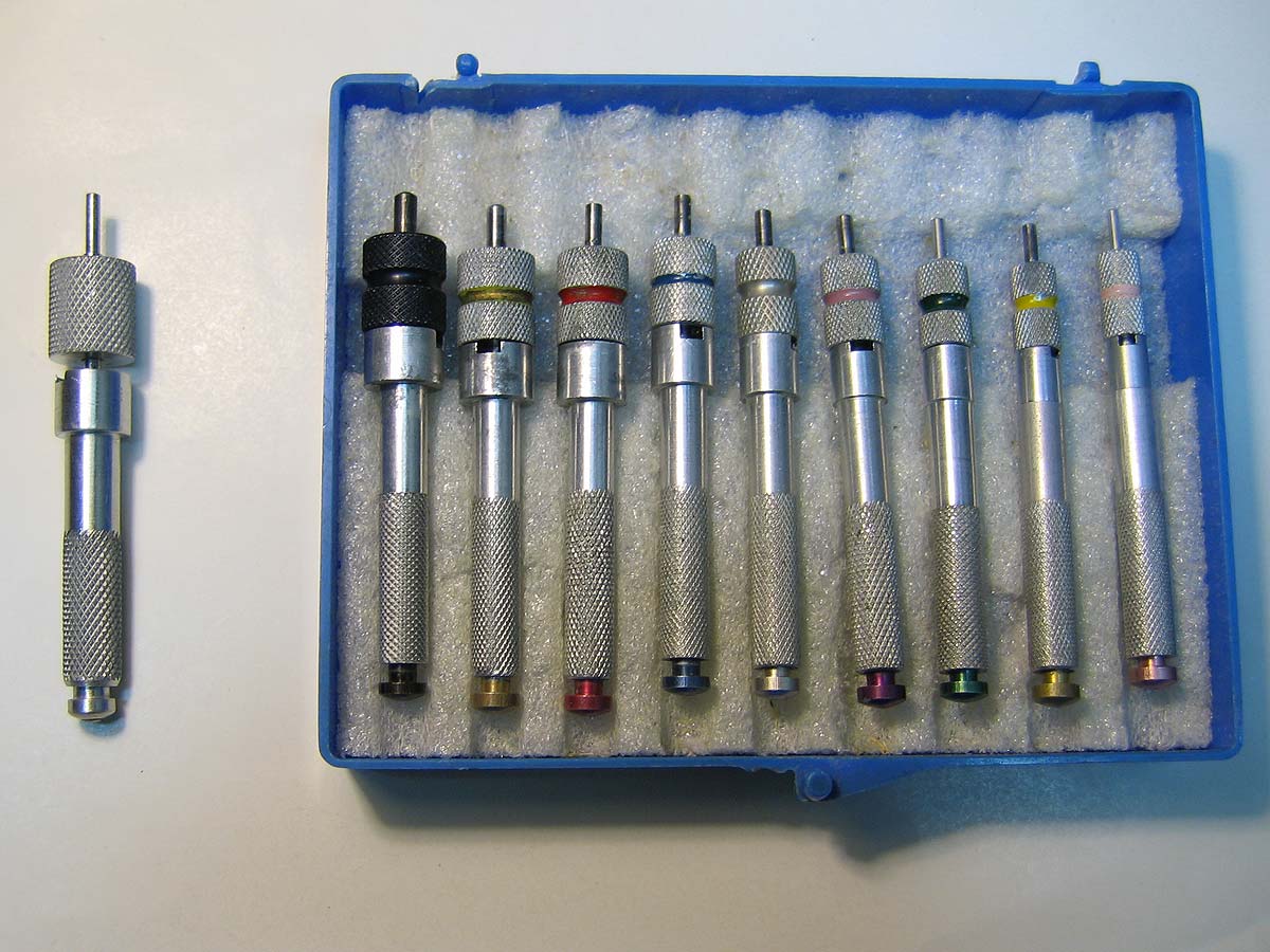

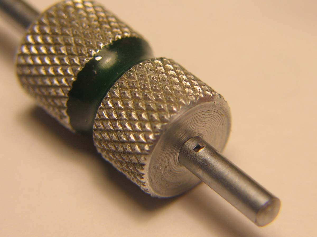

Купил набор для намотки пружин барабана ( на фото в синей коробке) , а применять его не удобно для современных калибров. Например в наборе черная моталка при диаметре чашки 10.5мм имеет вал 3.15мм. Ориент, ЕТА такой моталкой трудно намотать, внутренний виток не лезет на вал. Для этих калибров изготовил отдельную моталку, при диаметре чашки 10.5 с одной стороны вал 2.75 для Ориента/Сейки, а с другой вал 2.35 для ЕТА 2824/2892.

Сообщение от aruy Посмотреть сообщение
Добрый вечер Юра!
Из-за подобной причины, кроме прибора K&D №117 для навивки пружины (так же, как у вас), я приобрел Watchcraft, набор предназначен для Японских часов, показан на фото ниже.
Вал у них является меньшим чем у K&D №117, 2.7, 2.3, 2.0 и 1.7 мм, валы идут парами, один для левой, а другой для правой навивки.
С уважением
Душан
Этот пользователь сказал Спасибо! Душан Грујић за это сообщение:
Slepoy (23.02.2014)

Про существование Watchcraft я знал, но не знал что такие неудобные размеры у K&D. На всякий случай размеры чашек/валов у K&D:
черный 10.5/3.15
золотой 10.1/2.75
красный 9.5/2.34
синий 8.7/2.34
серебристый 8.1/2.34
розовый 7.5/2.34
зеленый 6.9/2.0
желтый 6.2/1.95
бледно роз 5.7/1.6
PS у Watchcraft не слишком глубокий квадратный вырез? витки пружины не слетают при навивке? или вы руками поджимаете выталкивающую часть при навивке пружины?
Доброе утро Юра,
К сожалению, идеального инструмента нет, будет только если предназначено для одного калибра, но тогда будет нужно иметь их кучу.
Квадратный вырез у Watchcraft является глубоким, но не очень, только чтобы подходили для различных пружин, если быть острожным витки пружины не слетают при навивке. Иногда будет нужно руками поджимать выталкивающую часть при навивке, в зависимости от ширины пружины.
Внешний диаметр / Диаметр вала / глубина выреза
5.0 - 5.6 / 1.7 / 2.0
6.4 - 7.2 / 2.0 / 2.0
8.0 - 8.8 / 2.3 / 2.0
9.6 - 10.0 / 2.7 / 2.4
С уважением
Душан
Эти 2 пользователей сказали Спасибо! Душан Грујић за это сообщение:
aruy (23.02.2014), Slepoy (23.02.2014)
