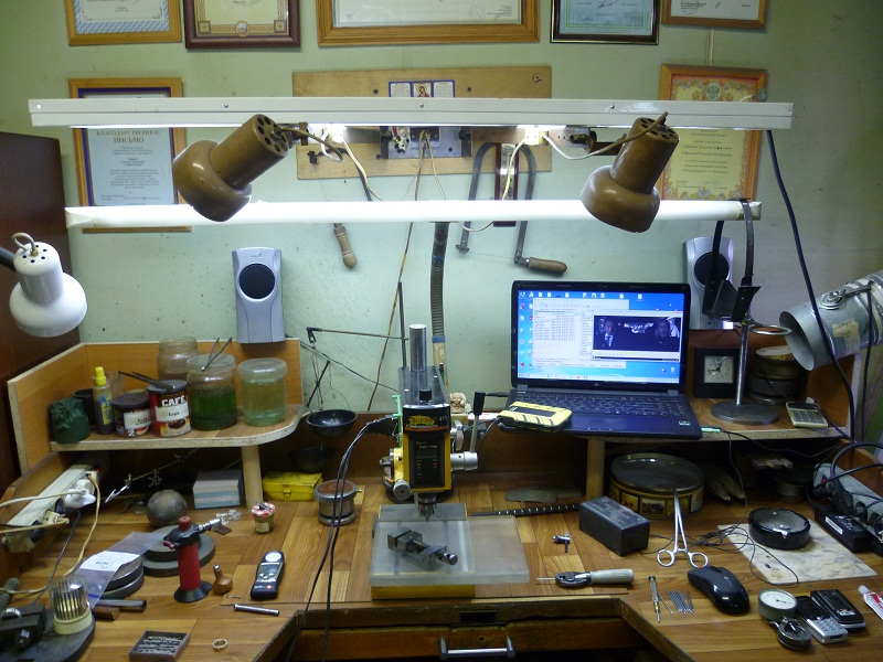

Вот фото рабочего места.Один СД светильник(самый верхний) заменил две люминисцентные трубки и 3 светильника с лампами накаливания.Человек очень доволен.Цветовая температура около 5000К.
