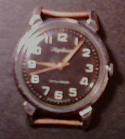

У меня точно такие Кировские с черным циферблатом, как на фотографиях. Выпуск 60-х годов. Но когда-то очень давно отдавал в профилактику, и мне их вернули с неродной секундной стрелкой желтого цвета. У меня была красная, мастер сказал, что она сломалась.
Я, помню, очень расстроился, т.к. с красной у них совсем другой вид, но притерпелся.
Сейчас хочу привести их в порядок.
Подскажите, пожалуйста, как мне лучше поступить. Просить красить стрелку, или искать где-то родную, и где?
Еще вопрос, какой номер механизма у этих часов? Я встречал цифры 2408 и 2409. Чем они отличаются?

Очень сильно извиняюсь, у меня нет цифрового фотоаппарата, а телефоном получилось крайне плохо. Но минутная и часовая стрелка у меня точно такая же, как на большой фотографии в сообщении № 13.
И только что заметил, что заводная головка у меня не такая, как там. Возможно часовщик, который забрал у меня родную секундную стрелку, поменял и родную головку.
Самое обидное, что часы в чужих руках больше никогда не были: мне их подарил отец, несколько лет перед этим проносивший их сам.
Про номера 2408 и 2409. Их и не должно быть внутри, я их видел в каких-то коллекциях советских часов напротив наших Кировских. Но откуда они взялись, и какой конкретно номер присвоен механизму ЧН-44М, я не брезжу.
