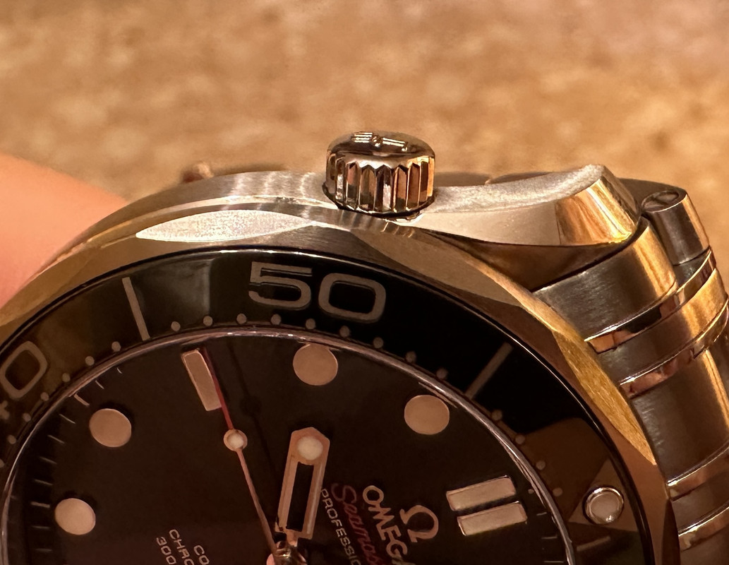

Сообщение от Mavrolik Посмотреть сообщение
Есть вопрос. Сегодня забрал часы после репассажа. По ощущениям клапан гелиевого клапана немного выше торчит, чем был раньше. Может я путаю что, но буду рад если подскажите это норма или клапан должен глубже сидеть. Фото прилагаю.
Он у Вас закручен? Попробуйте закрутить.
На фото он как будто открыт. Должен быть плотно к корпусу без щели.

Сообщение от olfagp Посмотреть сообщение
У меня этой модели уже нет, но я такой щели не помню. Щель, вроде, была, но совсем минимальная и видно её было с обратной стороны.
Есть только такое фото. На нём клапан прилегает к корпусу.
Спасибо, у меня тоже кажется не было, а теперь есть. И официалы убеждают что это норма. Думаю было ошибкой обращаться к туркам. 3 месяца мозг выносили, теперь пишут что заменили клапан но новый, но зазор все равно есть. Завтра поеду смотреть. Но вопрос, а меняли ли они вообще что то, или любимая местная забава, не....ть клиента.
Сообщение от Dim38 Посмотреть сообщение
у меня такое же сомнение было, но он полностью закручен. Такое ощущение, что после рапассажа, они его не докрутили в целом.
По фото слишком большая щель. Или фото такое. На моих - смотри фото.

Не должно быть зазора такого с корпусом

Ну по итогу, после общения с центральным офисом мне ещё раз по гарантии заменили клапан. Зазор все равно есть. Минимальный, но есть. Продолжать дальнейшие разбирательства не вижу смысла, но не рекомендую связываться с офиц сервисом омега в Турции.
