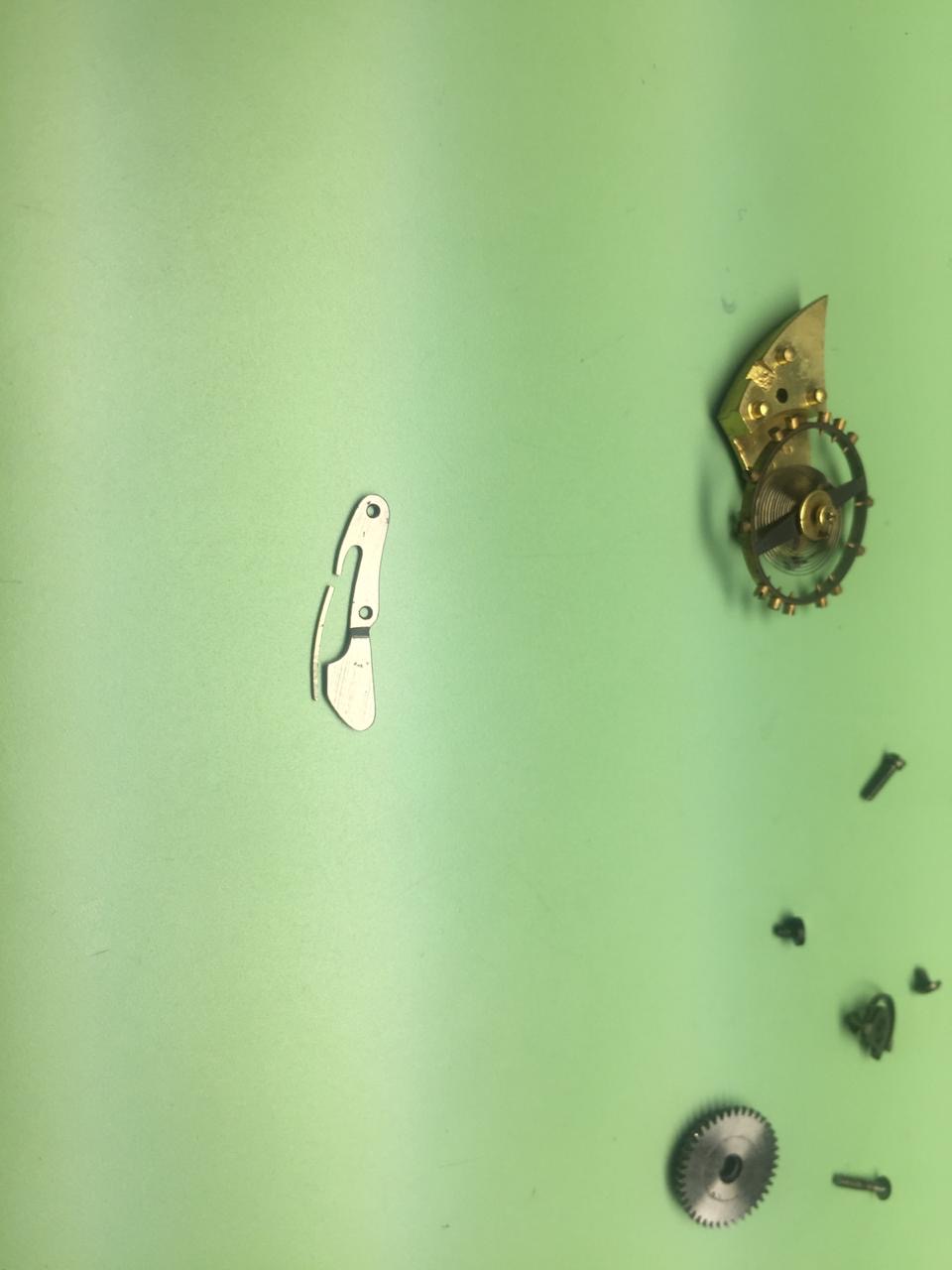

Коллеги кто поможет? механизм в норме. сломался рычаг. лазерная пайка не помогла. механизм 1904 года. или найти деталь или сделать реплику детали....
посоветуйте.

Коллеги, помогите с ремонтом. Механизм 1904 года.В норме. Сломался рычаг. Лазерная пайка не помогла. Что делать?
Коллеги помогите с ремонтом. Сломался рычаг. Механизм 1904 года. Лазерная сварка не помогла.
Сообщение от uhrolog Посмотреть сообщение
Кнопочку можно выточить заново. Токари еще не перевелись. Она простая по конструкции - цилиндрик с проточкой. Корпус подбирать всегда проблематично, лучше восстановить этот - отмыть, отрихтовать, отполировать. В принципе работа больше ювелирная, чем часовая. Но умельцев, думаю, много, или... коль часовая тема греет душу, потихоньку овладевать самим.
А фрезеровщики есть? Они не перевелись? может есть кто?

Такого мелкоскопистого фрезеровщика, я думаю, вы не найдете... Невен Бекриев дал вам правильный совет - сделайте пружинку из проволоки.http://forum.watch.ru/showpost.php?p...0&postcount=12
У меня в нескольких часах, весьма престижных марок, кстати, стоят именно такие новодельные пружинки.
Метод ремонта этой детали все же есть: в основной части делается пропил и туда вставляется и закрепляется часть заводной пружины. Ремонт, конечно, муторный, но вполне реальный.

что то не видно следов лазерной пайки??? не может быть, что бы не держала...

эти фото без пайки. После сборки механизма и завода часов, пайка снова разошлась. Выкладывать не стал....
