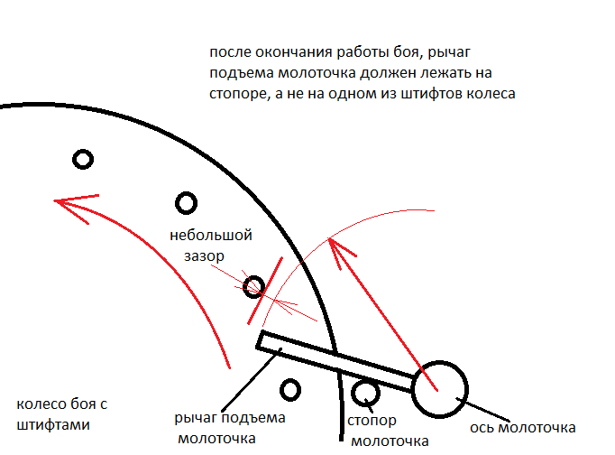

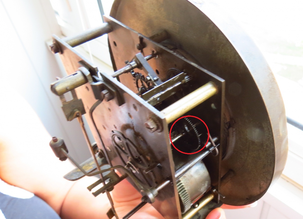

Сообщение от Dima343 Посмотреть сообщение
вам нужно настроить положение этого колеса
Вложение 1504536
сначала нужно спустить обе пружины, потом приподнять платину со стороны этого колеса, вывести его из зацепления с трибом верхнего колеса и провернуть на несколько зубьев так, чтобы молоточек при окончании боя не опирался на штифты колеса и был полностью опущен
Вложение 1504546
после этого может потребоваться повторная настройка счетного колеса, при этом важно правильно выставить зазоры при остановке колеса, чтобы не было лишних или пропущенных ударов
Вложение 1504548Вложение 1504549Вложение 1504550
п.с. все вышеперечисленное лучше делать после полного репассажа механизма
Дмитрий спасибо! Сегодня всё сделал как Вы сказали и не сломал!)) Всё работает исправно и получас в 30 и час в 12. Спасибо Вы настоящий друг!)
