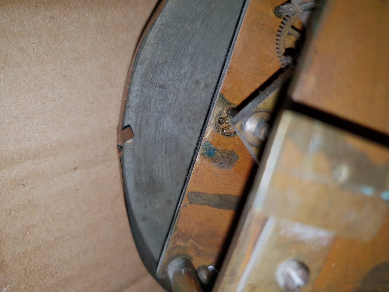

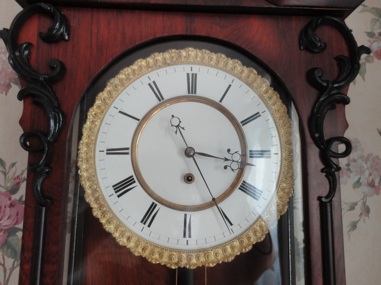

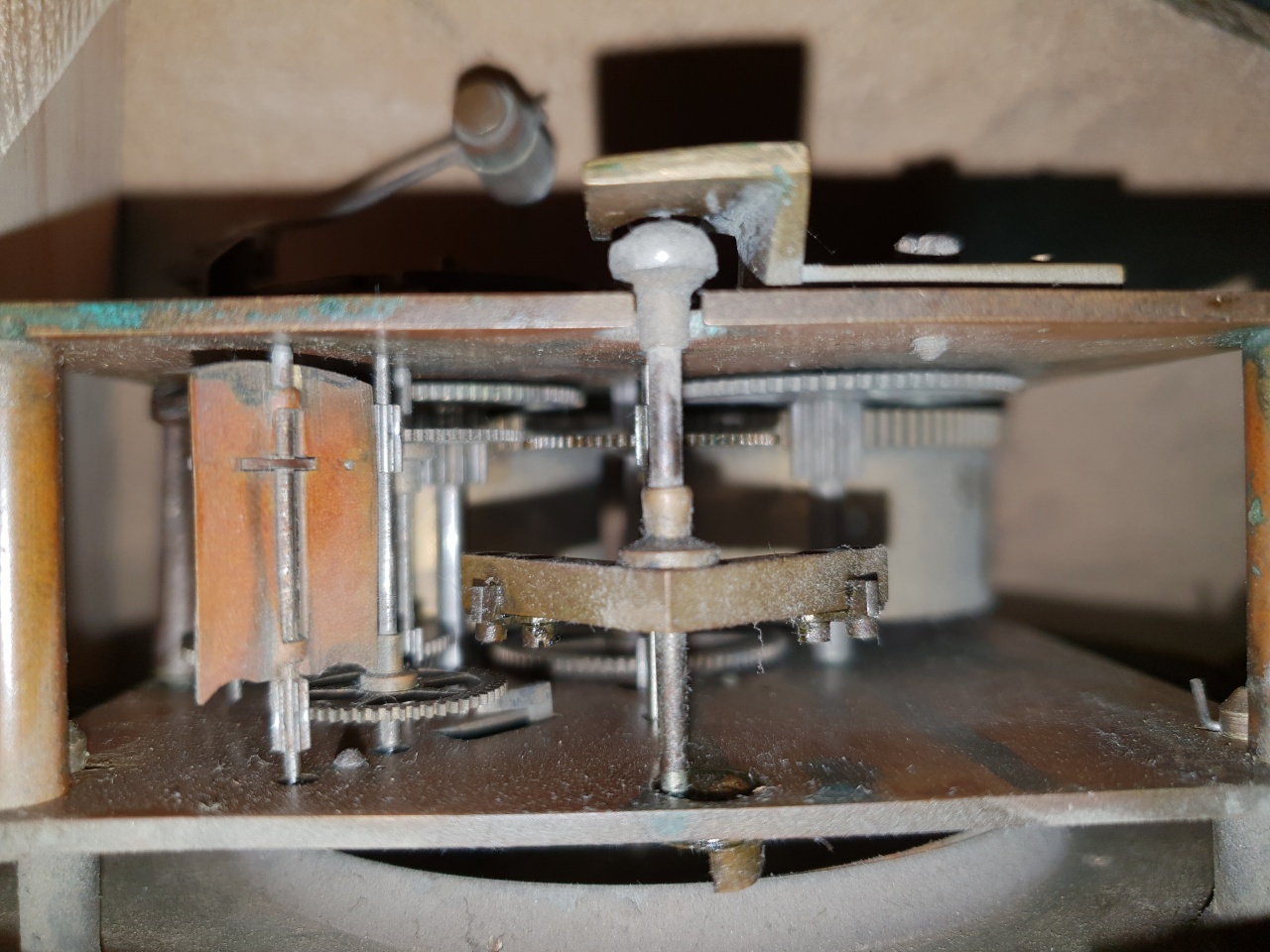

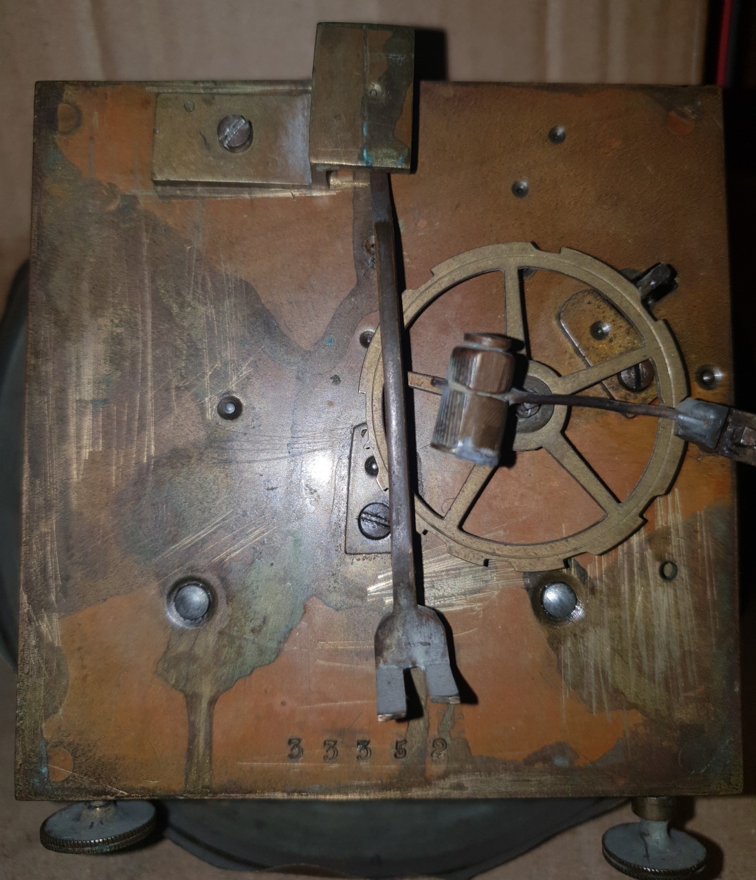

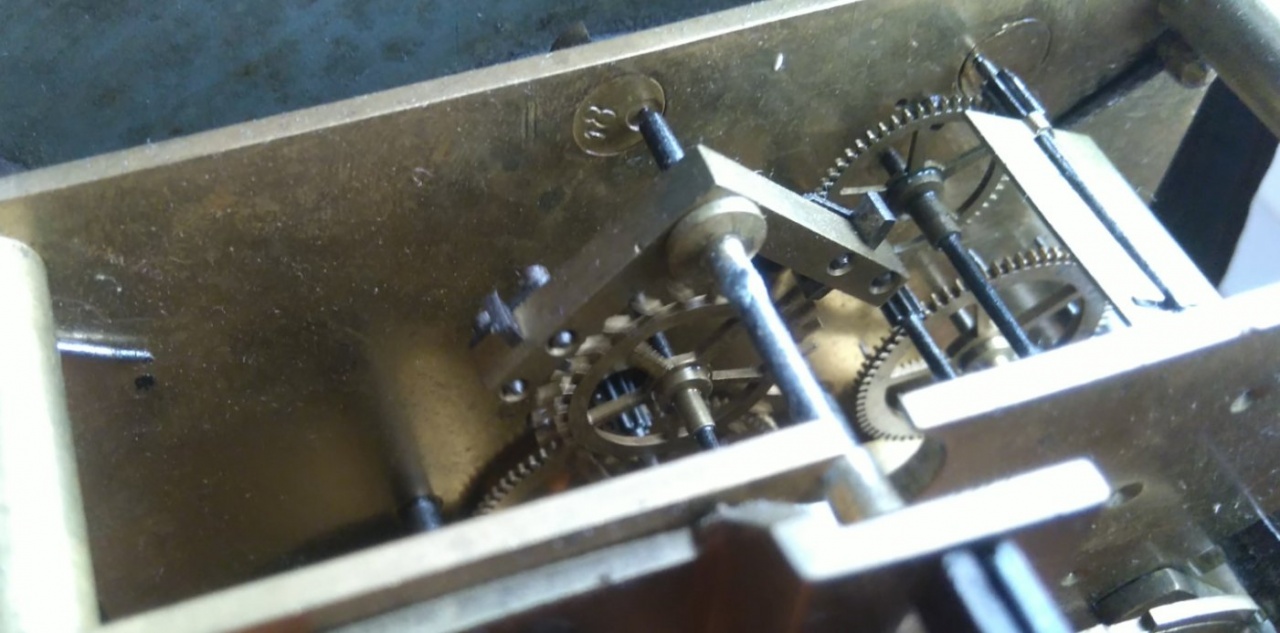

Добрый вечер.
Есть у меня неопознанный механизм, я предполагаю что это Мауте конца 1880-х.
Верно определил?
Возле анкера клеймо 12.Что это означает и насколько часто встречается?

Сообщение от Kirialek Посмотреть сообщение
Добрый вечер.
Верно определил?
Вложение 2277939Вложение 2277932Вложение 2277933

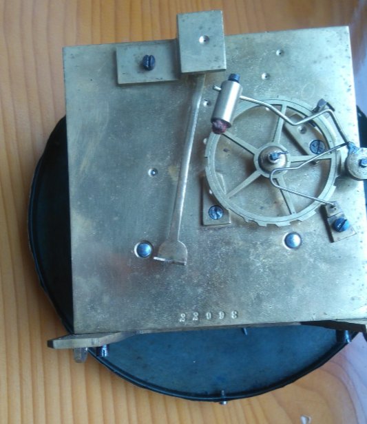

Алексей, добрый день!
Я тоже склоняюсь к Мауте, 12 - № сборочного комплекта.
Вот механизм с близким с/номер. Номер заканчивается на "98", около анкера число 18.
ID:	2277996 Нажмите на изображение для увеличения
ID:	2277997 Нажмите на изображение для увеличения
Есть простая формула для Мауте-мезанизмов: если из серийного номера вычесть номер сборочного комплекта, то должно получиться число, кратное 20.
Номера сбор. комплектов у Мауте от 1 до 20.
Обычно они расположены на передней платине в левом нижнем углу.

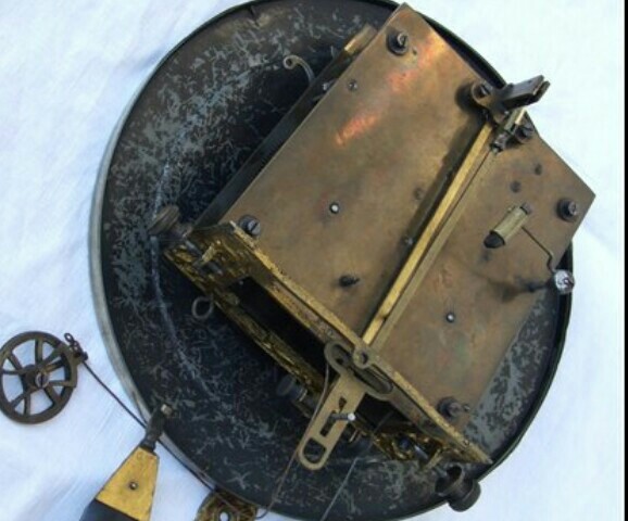

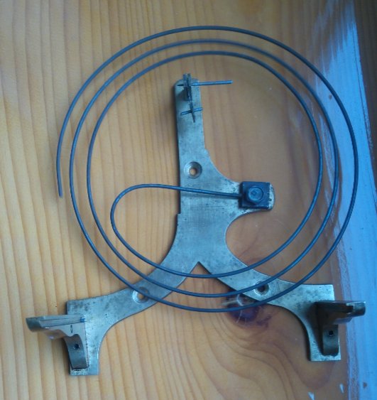

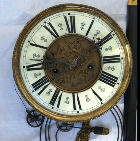

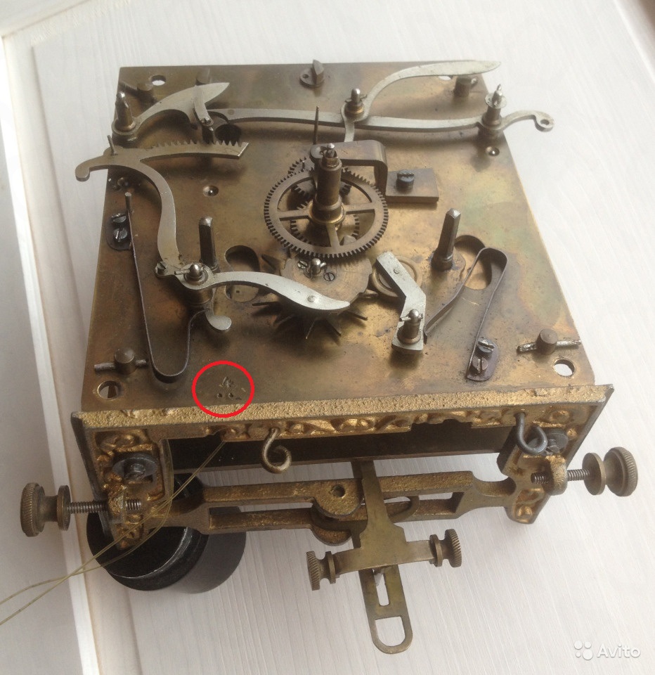

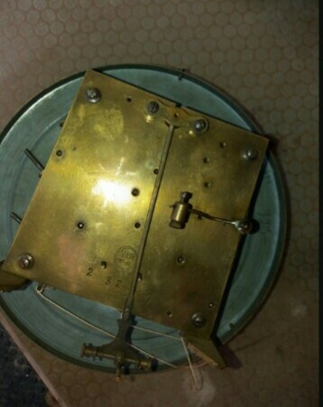

Помогите определить производителя.
Добрый день'' Уважаемые '' форумчане. Помогите определить производителя.
С уважением Юрий.

Сообщение от fila10 Посмотреть сообщение
Юрий добрый день !
Хоть опознание и не мой конек, но рискну.
По этим фото с большой долей вероятности можно предложить что это Мауте , на задней платине нашёл только одно отличие, это разные положения технологического отверстия в левом верхнем углу.
Разные поводки во внимание не берём.
Стрелки на фото циферблатов одинаковые , ещё мне видится и положения заводных валов тоже одинаковым.
Вот здесь обсуждались часы Валерия :
http://forum.watch.ru/showthread.php...D1%82%D0%B5%29
Других фото нет ?
С уважением Александр.
