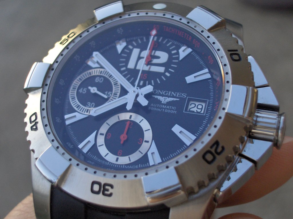

приветствую всех, есть мысли взять в рук L3.651.4.56.2, на что нужно в первую очередь обратить внимание?!
или отнести сразу в сервис на репассаж или не заморачиваться ?! Продавец здешний, на маркете известный, правда коробки нет и документов соответственно!
