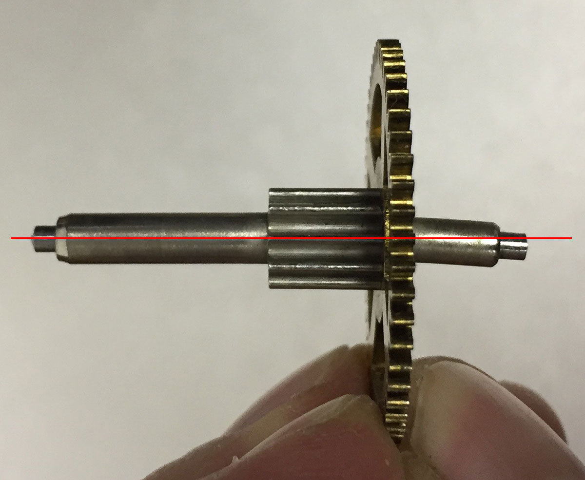

Нашел в своих кабинетных Warmink проблему помимо порванной струны в парящем балансе. Кстати, огромное спасибо за советы - баланс с помощью струны от гитары восстановил. Теперь новая незадача Погнут вал. В связи с этим два вопроса:
1. можно ли просто выпрессовать из колеса ось с трибом, изготовить новую ось с трибом и впресовать обратно в колесо? Или нужно и то и другое вытачивать заново?
Выправите этот вал. И проверьте не погнуты ли зубцы барабанов... Имел я уже похожую неприятность со вторым колесом - был сломан зуб триба, пришлось новое колесо заказывать, а на барабан наплавлять 5 зубцов... http://forum.watch.ru/showpost.php?p...3&postcount=18
2. Как выточить триб? Токарный маленький станок есть. Пользоваться нормально им пока не умею. Есть фрез-приставка. Но я нигде не могу найти информацию, какую именно фрезу мне нужно использовать. В чем происходит измерение фрез вообще? Хорошо бы сразу про трибы - какие фрезы нужны и т.п. Внешний диаметр триба я намерял 7,54-7,56 мм, внутренний примерно 4,43-4,45 мм. 10 зубьев. Как мне узнать, какая фреза для нарезки мне нужна? За любые подсказки буду благодарен!
Изготовить триб из стали не так просто, а у Вас триб не так страшно испорчен.
Как начало, попытайтесь исправить. Он вероятно не имеет никакую закалку и ето не будет трудно. Схватите верхнюю цилиндрическую часть в тисках и определите хорошо посоку, в которую нужно исправить нижнюю часть. Подберите трубку, в которую нижняя часть входит с небольшим зазором и при ей помощи исправьте триб. Проверьте после правки как колесо вращается на своем месте и если есть биение триба, продолжите правку пока не удовлетворяет.
Если триб при правки сломается, значит нужно просверлить отверстие, запресовать куска стали в нем и на станке изготовить новую нижнюю часть триба.

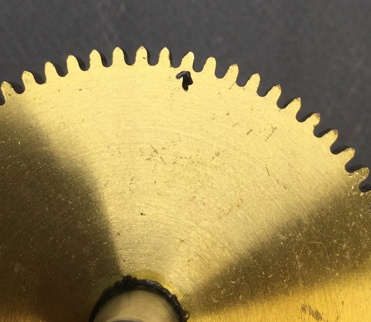

Вал можно выправить?! Даже не подумал, спасибо! Тогда новый вопрос, если позволите: КАК это правильно сделать? Просто установить правильно и стукнуть? Пойду, конечно, и сам искать инфу, но если есть ссылки - буду очень благодарен!
По поводу барабана - спасибо! Два барабана - это две детали, который я не осматривал тщательно. Там действительно один зуб сбит и немного погнут. Подскажите, насколько это страшно? Его можно подправить или искать новый барабан? Спасибо!

Чтобы исправить зуб барабана, будет нужно его немножко огнуть в направление к поврежению и затем опилить напильником. Важна только предная половина (та, котороя испортилась) профиля зубца, задная не участвует в зацепление.
Чтобы огнуть зуб, нужно подобрать пластину с толщиной точно как межзубие, поставить ее в нем и нажать на нее без фанатизма в нужное направление.

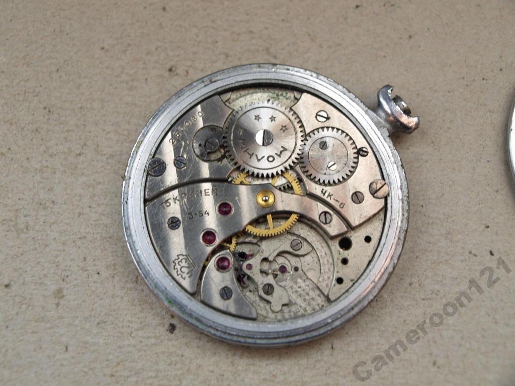

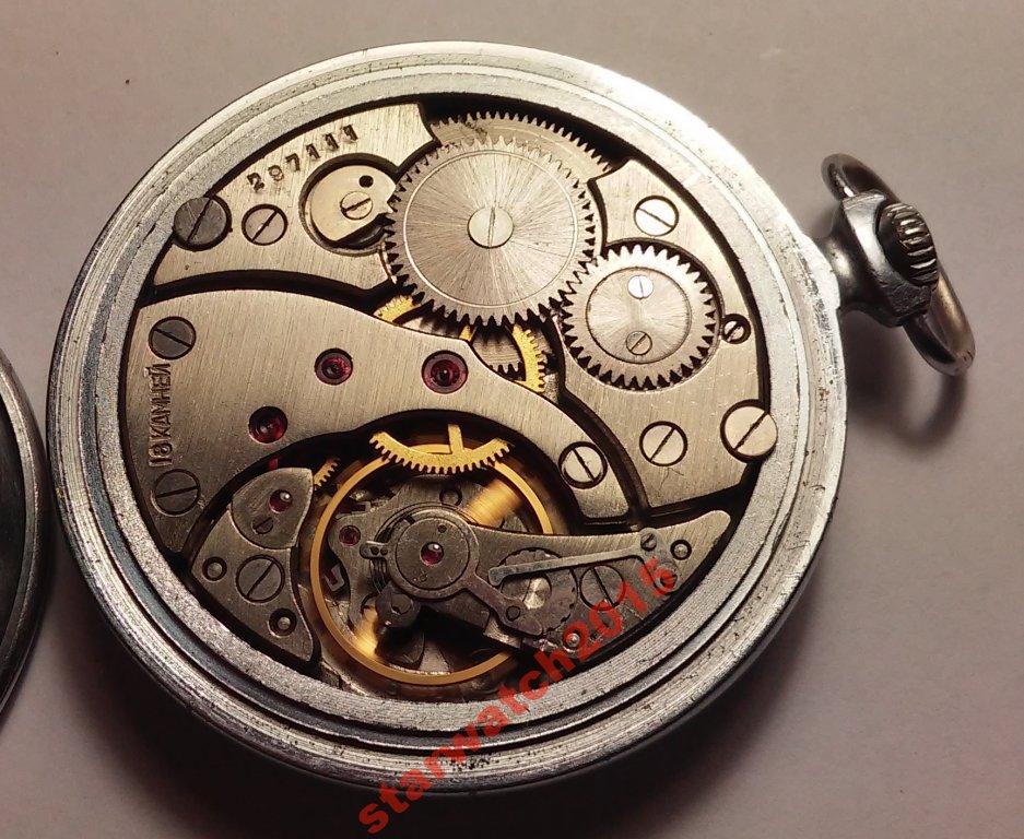

Добрый день! Подскажите, взаимозаменяемы ли барабанные колеса от Молнии 3601 и Молнии 3602?
Хочу заказать марьяж, мех прецизионной молнии хорош, но надписи "Молния" на колесе нет, а хотелось бы))). Может я что перепутал в номерах меха, поэтому прикладываю фотки. Тот разукомплектованный мех планировался стать донором барабанного колеса.))

Сообщение от VladZak Посмотреть сообщение
Вам повезло!! Зубец - не сломан (барабан стоит $50 + доставка из Канады). А второе колесо, которое с погнутым валом - $28.
Этот зубец правится большой тупой отверткой упором во впадину этого и смежного справа на фото зубца. Жать - без фанатизма, чтобы не сломать - барабан еще послужит!
Контроль - под лупой.
И обязательно тщательно осмотреть зубцы триба сопряженного с барабаном второго колеса.
Собрать механизм без вилки. Застопорить собачку храповика ходового барабана в отведенном положении. При вращении барабана пальцем с минимальным усилием механизм должен "прокатываться" совершенно свободно без малейших заеданий и затираний !
Иначе у ходового колеса не хватит крутящего момента, а у вилки будет недостаточно усилия толкать баланс на 360° в каждую сторону - у этого баланса - такая норма.
