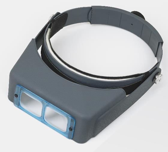

Есть такие бинокуляры Optivisor, их удобно одевать поверх очков если есть необходимость. К ним продаются сменные линзы разной кратности. Мне в таких неудобно работать с часами, зато жене очень удобно для всякой мелочи, например ногти подпиливать

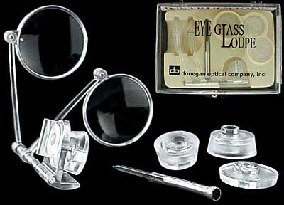

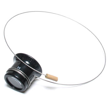

А для часов я использую 4Х и 10Х лупы Bausch&Lomb на пружине или двойную 5Х - 10Х лупу Donegan.
ID:	179089   Нажмите на изображение для увеличения
ID:	179090   Нажмите на изображение для увеличения
