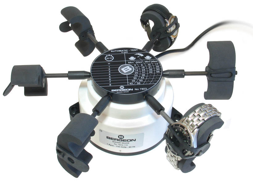

странно снова наблюдать на форуме "тех же" и с "тем же".....вроде как сказали помнится ещё в первый заход всё и более чем исчерпывающще......
но да ладно......вы в Мск в сервисе "точный ход" с своими катлами были(как вам и посоветовано было)?
в любом даже самом захудалом сервисе(тем более то в Москве) должно быть вот такого плана устройство:
если его там(где вы были) нет, дальнейшее обсуждение вашего вопроса перетекает в область "вопросы армянскому радио".....
по существу- отвезите(или отправьте) их в нормальный сервис и забудьте о проблеме раз и навсегда(до следующего ТО)......

Этим устройством тоже проверяли.Вернули-на руке все равно спешат.Часы на гарантии.Не видел смысла до этого носить в другие сервисы и платить за это деньги-явно не 1-2 тыр.Кроме того постоянно я живу в Донецке.Мне проще эти выкинуть и купить новые,чем в Москву ради этого ездить...
