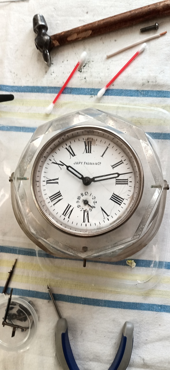

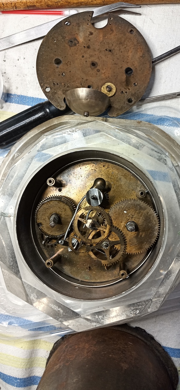

История продолжается...
Трибы подошли как родные. А ось короче намного.
Моя ось 31,5мм, донор 27мм
Есть две мысли:
1 - сделать футорку и поставить ось без переделок, ветрянку сделать другую.
2 - сростить две оси в нужный размер... Стрёмная мысль...
3 - точить ось и переставлять триб... Стрёмная мысль...
4 - кто что подскажет?)
