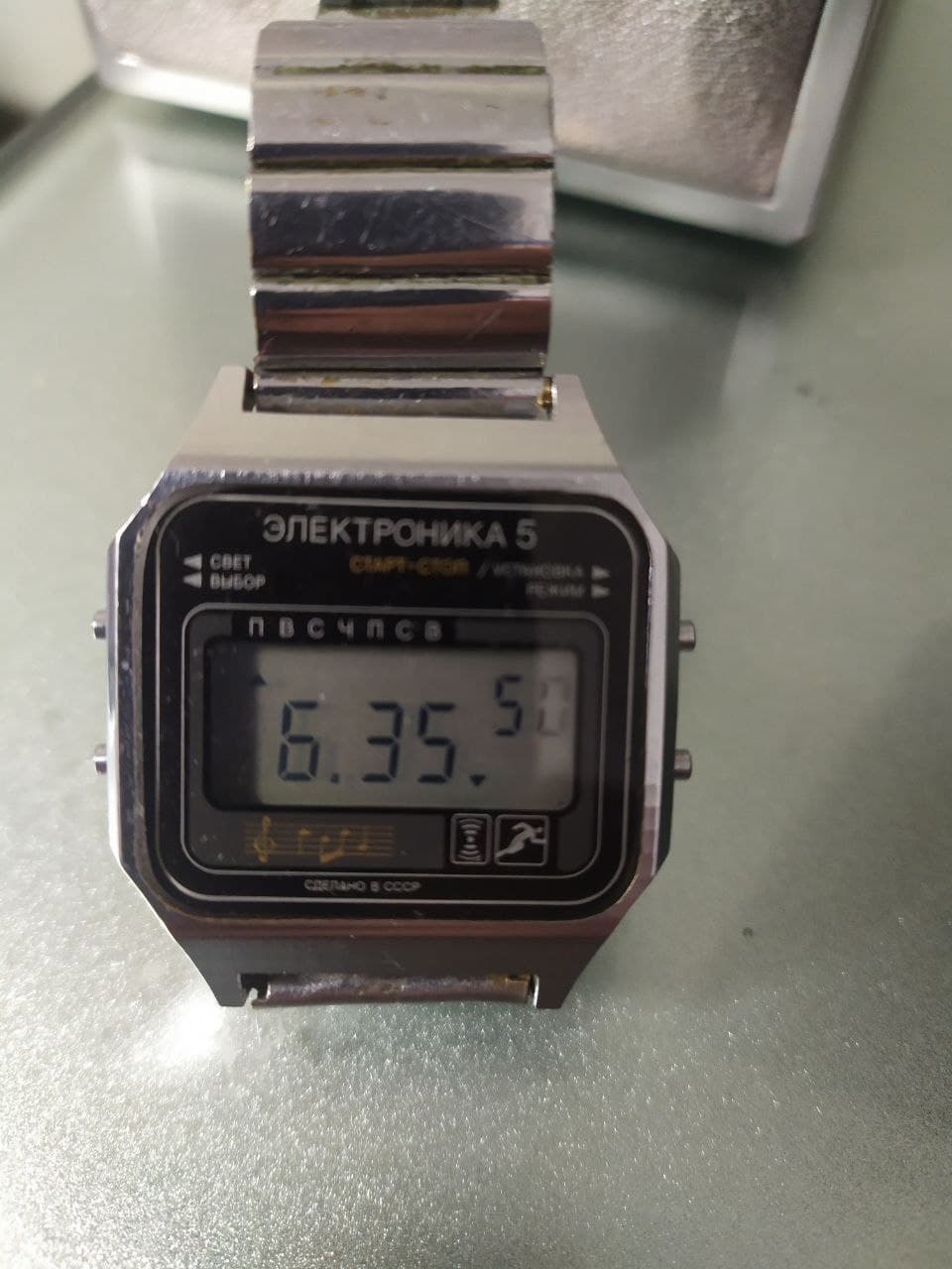

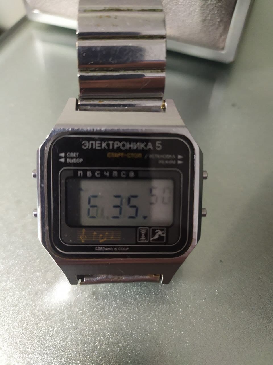

Сообщение от Edun Посмотреть сообщение
Есть такая вероятность.
Да, должна касаться крышки, вернее пьезоэлемента.
Нужно добиться хорошего контакта с элементом питания, если не поможет, то смотреть на наличие окислов и далее замена кварца/конденсаторов
Касаться прям металла или там должна быть прокладка между усиком и излучателем?
Батарейку зафиксировал плотно (в паз защелкнул, винтик закрутил).
Но почему без корпуса они работают целый день нормально, а в корпусе начинают дохнуть??

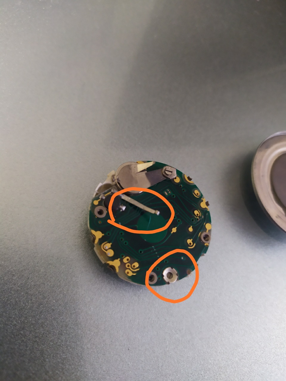

Должен касаться металла, прокладки нет.
Попробуйте подложить кусок бумаги между платой и контактом на пьезоэлемент.

Подстроечный конденсатор правильно впаян? Если его впаять наоборот (обоймой к кварцу) - часы будут беспорядочно останавливаться от прикосновения обоймой к корпусу или к крышке.
Если бы я знал. А можете скинуть фотку, чтоб понять где эта обойма находится?
Та длинная ножка, которая от платы к центру крышки идет?

Да, длинный контакт.
Пробуйте подложить бумагу для изоляции конденсатора.
Попробую заклеить скотчем его или бумагой и отпишусь про результат.
  #20
Старый 06.01.2021, 00:06
GermanGerik GermanGerik вне форума
Регистрация: 04.01.2021
Адрес: Украина
Сообщений: 16
Подкладывал бумагу на плату, заклеивал крышку скотчем, заклеивал кнопки скотчем, сам механизм обклеивал скотчем. С дыркой для пьезоизлучателя, без дырки.
ВЫКЛЮЧАЮТСЯ с крышкой при любых вариантах. Без крышки идут целый день без перебоя (как отдельно механизм, так и механизм в корпусе без крышки).
Эта крышка заколдованная чтоли?
З. Ы. Даже вырезал диэлектрическую прокладку на минус батарейки (в виде кольца) - не помогает.
