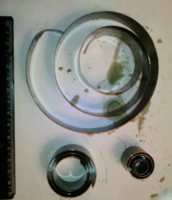

Вынул пружину с помощью самодельной вытяжной конструкции с защитным коробом, без перчаток и пассатиж, как я и предполагал пружина лопнула не в одном месте, а в 2х.
Еще раз спасибо всем за комментарии.
