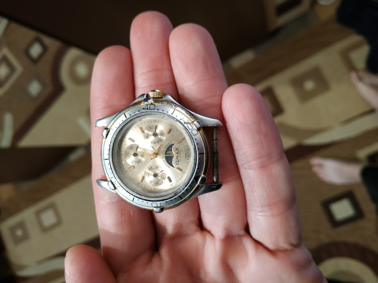

Старый 09.12.2020, 12:36
Valll78 Valll78 вне форума
Регистрация: 08.12.2020
Адрес: Украина
Сообщений: 2
Часы Omax
Как узнать какая батарейку нужна на данные часы? Не знаю что за модель и нет старой батарейки.

  #15
Старый 11.12.2020, 09:04
oreh oreh вне форума
Регистрация: 18.04.2012
Адрес: Россия, Самара
Сообщений: 642
Сказал(а) спасибо: 34
Поблагодарили 262 раз(а) в 139 сообщениях
Надо открыть корпус и посмотреть на маркировку калибра. Либо измерить диаметр и высоту места под батарейку.
