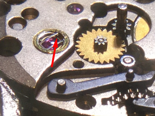

Сообщение от Anth Посмотреть сообщение
На рычаге штифт, именно он двигает переводную муфту. Если перевернуть - рычаг просто не достанет до муфты.
Добрый вечер, Антон!
Единственное положение пружинки может быть под рычагом, я не вижу других возможных положении, или пружинка не родная. Кстати, мог бы задать вопрос некоторым из французских коллег.
NB
Обратите внимание чтобы не потерять пружину противоударного устройства.
С уважением, Душан

Сообщение от Душан Грујић Посмотреть сообщение
С уважением, Душан
Душан Владимирович,
Все родное. Сам снимал, разбирал. Месяц назад..
Может что то не хватает? Типа втулки? Ума не приложу.
Антон,
То что пружинка была там, это не значит что она родная. Подумайте и попробуйте поместить пружинку под рычагом. Мне такое решение не нравится но так бы могло работать, особенно потому что места между рычага и фиксатора по высоте кажется достаточно, судя по фото.
С уважением, Душан

здесь видно, что пружинка обернута вокруг рычага
а пружинит она той частью в виде волны, которая упирается между рычагом и стенкой проточки в платине
триб перевода стрелок вверх ногами, он должен стоять фаской вниз

Сообщение от Dima343 Посмотреть сообщение
Согласен! Пружина таким образом может легко пружинит, не совсем удачно решение, но работает.
Невен это уже упомянул.
Сообщение от nevenbekriev Посмотреть сообщение
маленькое стальное колесо - они на фото обратно поставеные.
С уважением, Душан

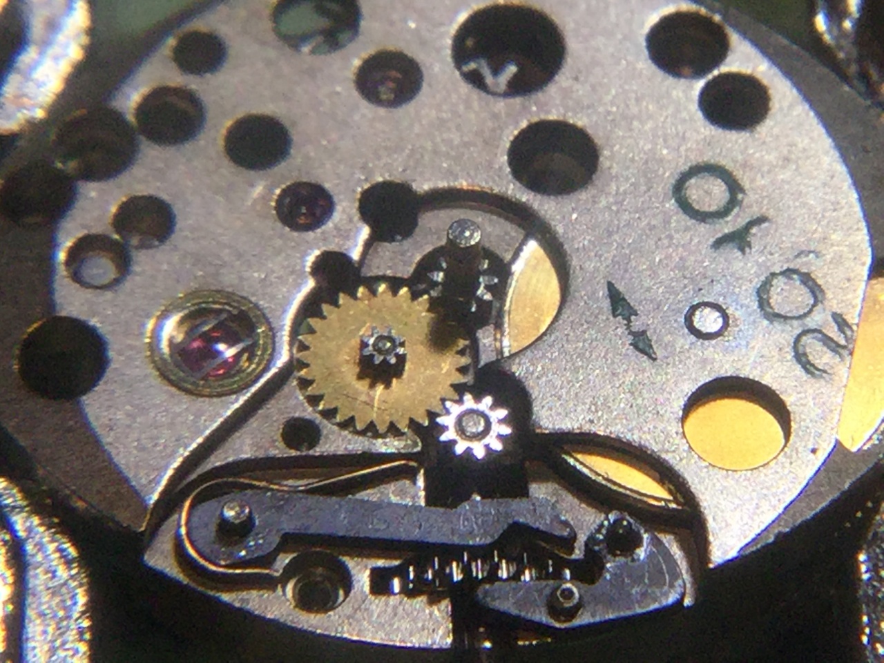

Спасибо, Невен и Душан! Вы правы - пружинка вокруг рычага. Это решение заводское, но не стандартное.
Да и резиновое заполнение вместо пружины собачки - то же довольно редкое явление..
Все прекрасно работает. Вот не догадался я сам. К сожалению.))
