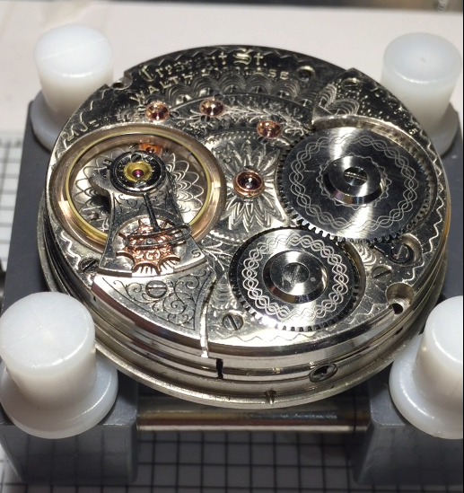

Не спешите сябя винить. Я недавно полностью разобрал, промыл, собрал и смазал Waltham Crescent St. 1982 18S 21J Open Face часики. Тикают лучше новых :-)
До начала сборки я тоже заметил, что нижняя цапфа вилки была погнута
Выравнивал плоским пинцетом, обжимая всю длинну цапфы, вращая её периодически. Другими словами - я не пытался её выгнуть в обратную сторону в месте сгиба - точно сломалась бы. Требуется терпение.
Собирать довольно трудно, так как 4 колеса и вилка "прихлопываются" одним мостом, а вилка к тому же должна быть установлена между двух ограничительных штифтов. Работа почти в слепую.
Мне сказали, что эти часы никогда не обслуживались и похоже это правда. Так что погнутая нижняя цапфа видимо с момента выпуска часов.

To nevenbekriev: сейчас мою бензине, затем в ультразвук. Посмотрел сайт, который рекомендовал уважаемый Душан.
To PoljotNormalnij : спасибо за совет по поводу исправления цапфы. Попробую. Только я ни в чем не виноват, они пришли ко мне в этом виде.

Такая же "беда" и на 1982 Crescent St часах. Хорошо бы заменить рубинчики, но в процессе замены есть вероятность создать больше "бед". Я просто камни вычистил НЕЖНО, промыл в Zippo, и до блеска довёл цапфы, и смазал Moebius. Если у Вас есть опыт, знания и соответсвующее оборудование как у Душана или Дмитрия, то пожалуй можно попробовать, но я не имею таковых. К тому же я не обнаружил никаких следов износа на цапфах колёс.
