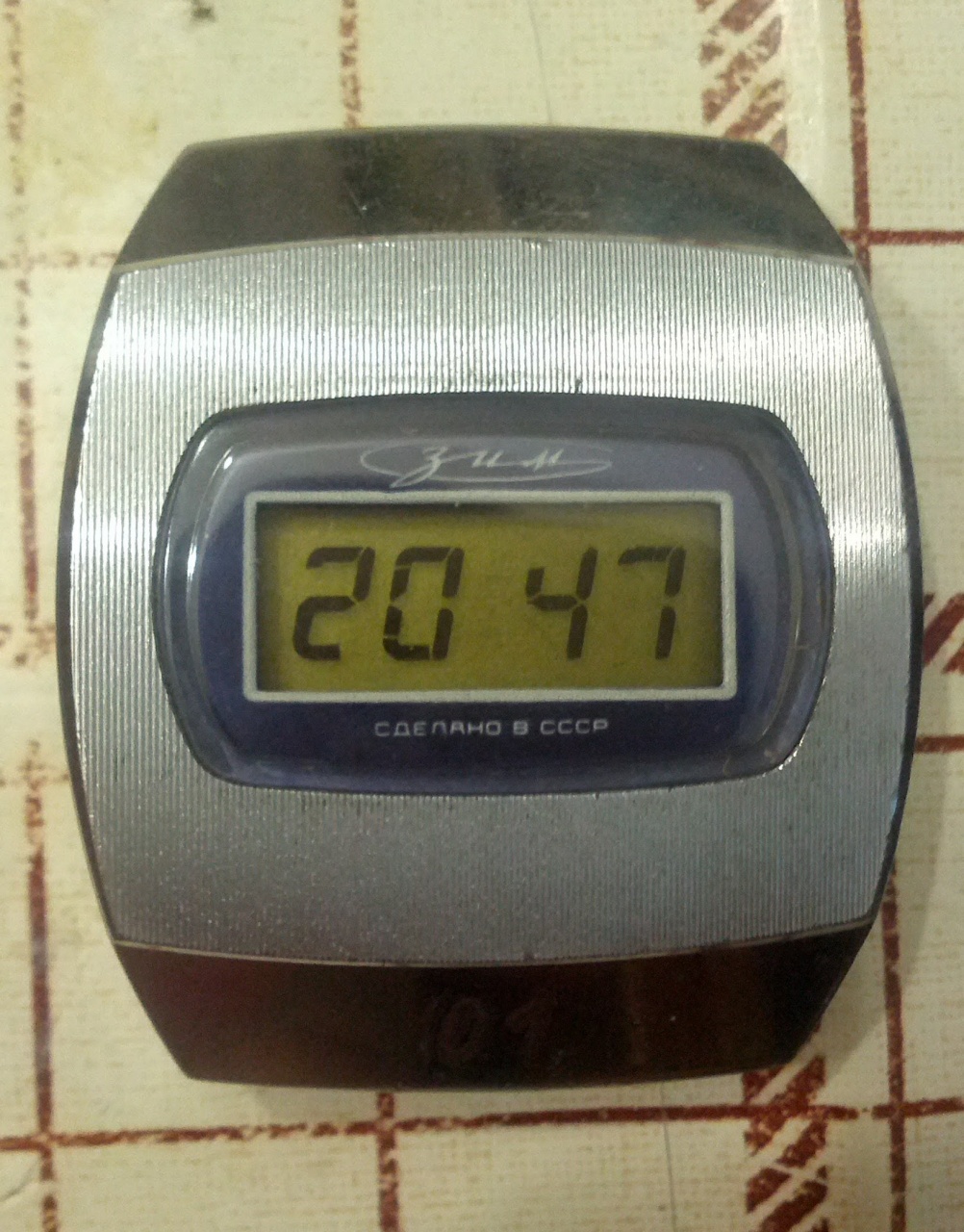

Если есть возможность, лучше вообще не клеить. Я так сделал на ЗИМ 3049 - никаких проблем.
7) Клей которым наклеен отражатель на задний поляроид - того самого желтого цвета.
Немного неточно, по крайней мере на ЦИЖ-6. Клей, которым оба поляроида наклеены на стёкла. Отражатель наносится на задний поляроид напылением и не имеет жёлтого оттенка.

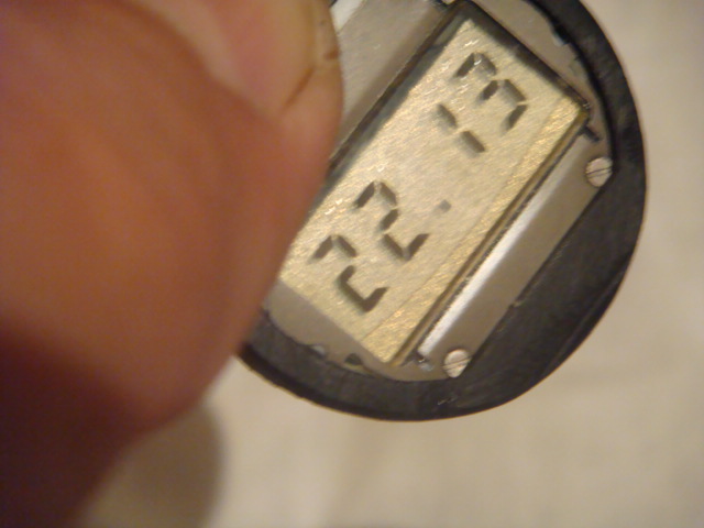

Обычное силикатное стекло,со временем само желтеет, как от солнца(УФ)так и от природной радиации(где больше там и желтее) по ЖКИ у меня был ЦИЖ-6 жёлный после снятия пленки,остался желтым-кристаллы были жёлтого цвета. ЦИЖ- 9 также желтеет(стекло), независимо от клея или сами кристаллы,узнать можно только проведя экскПремент сточив стекло и посмотреть в мелкоскоп. По скольку речь идет о ЖКИ, хотелось узнать, как могут влиять промежутки (расстояние между сегментами) на потребление тока. попались пара ЖКИ с ,,бракованной,, 2й. разделений не видно.
ID:	1586637   Нажмите на изображение для увеличения

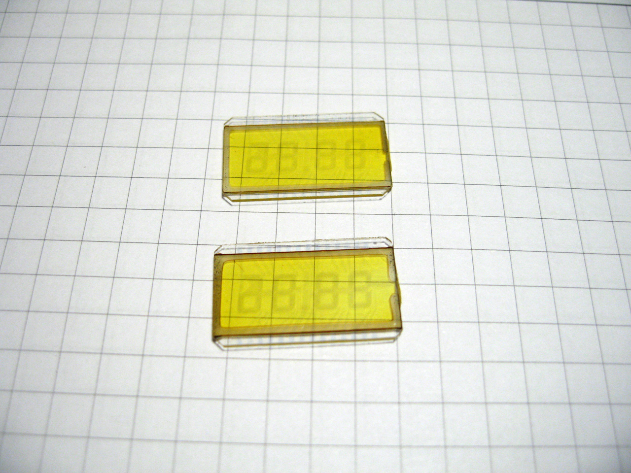

Сообщение от 7400N Посмотреть сообщение
Думаю тема с желтизной исчерпана на этом окончательно =)
Весь вопрос который остался - был ли изначально желтый клей. Потому-что желтый цвет индикатору дает именно он.
Я бы не был так категоричен. И тема с желтизной не исчерпана, и вопрос, был ли клей изначально жёлтым или прозрачным, совсем не единственный. На фото ниже два дисплея от Э5-204. Ни поляризационных плёнок, ни клея на них нет. Но они... жёлтые.
Название: Img 001-1.jpg
И да, стекло не жёлтое, а чистое и прозрачное. По крайней мере, по краям.
