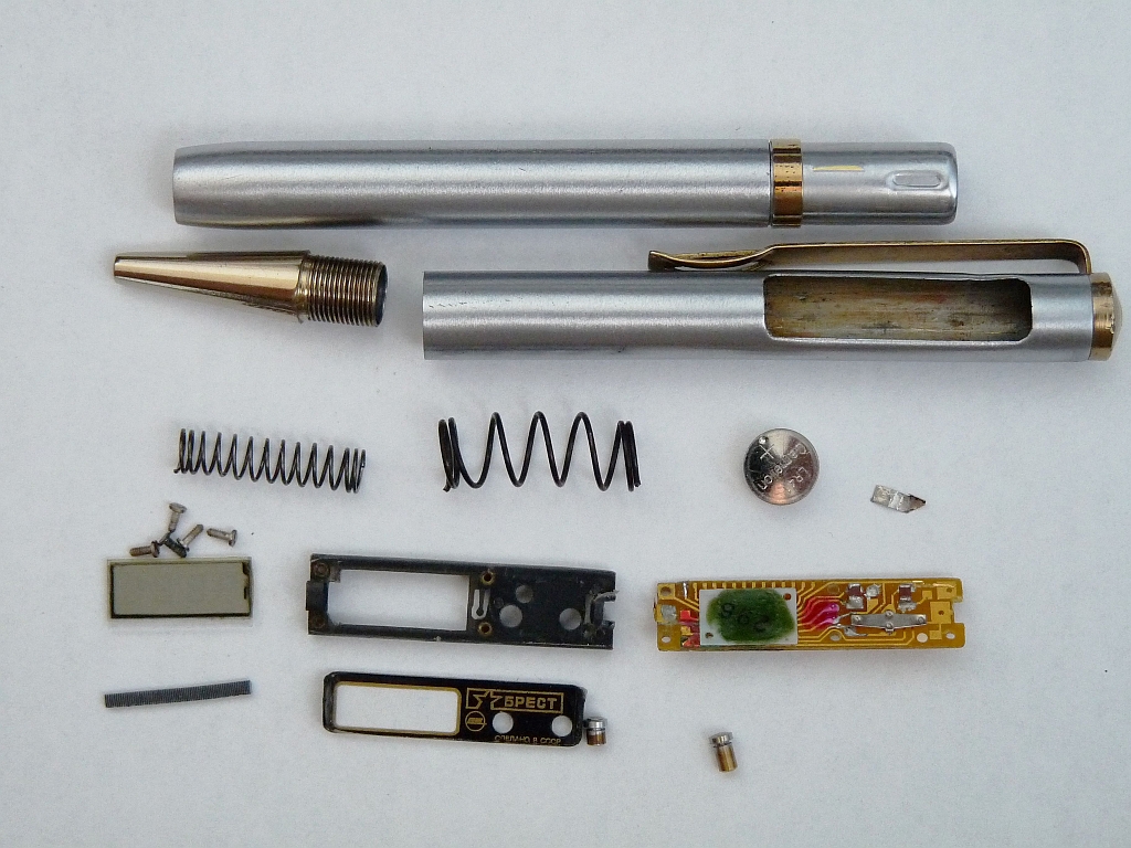

Сообщение от WhiteLion Посмотреть сообщение
opo1234,
чтобы добраться до электронного блока, Вам нужно сделать следующее.
1. Отсоединяете нижнюю часть ручки со стержнем от верхней.
2. Из верхней части вытаскиваете большую пружину.
3. Извлекаете батарейку.
4. Изнутри очень аккуратно, чтобы не повредить, выдавливаете левую по фото часть стекломаски наружу с помощью подходящего для этой операции инструмента, затем извлекаете её полностью.
5. Выдвигаете модуль влево.
Если нужно просто заменить батарейку, пункты 4-5 выполнять не нужно.
Фото уважаемого Electroff.
Вложение 1141183
м-да…
смотришь, прямо шпионская техника.

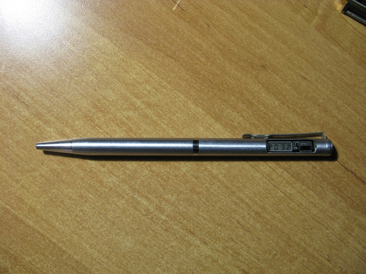

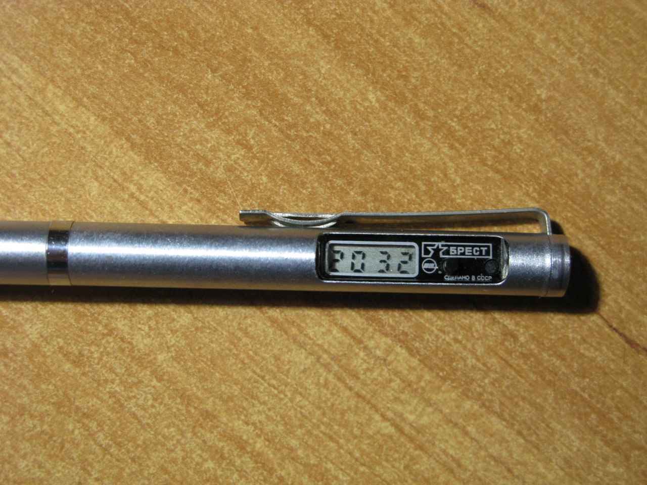

Вот сегодня "раздобыл" это "гусиное перо". Батарейка конечно стояла ещё сц-21. Соль на батарейке выступила, но сама не потекла. И часы работают. Уря!!! (троекратное)

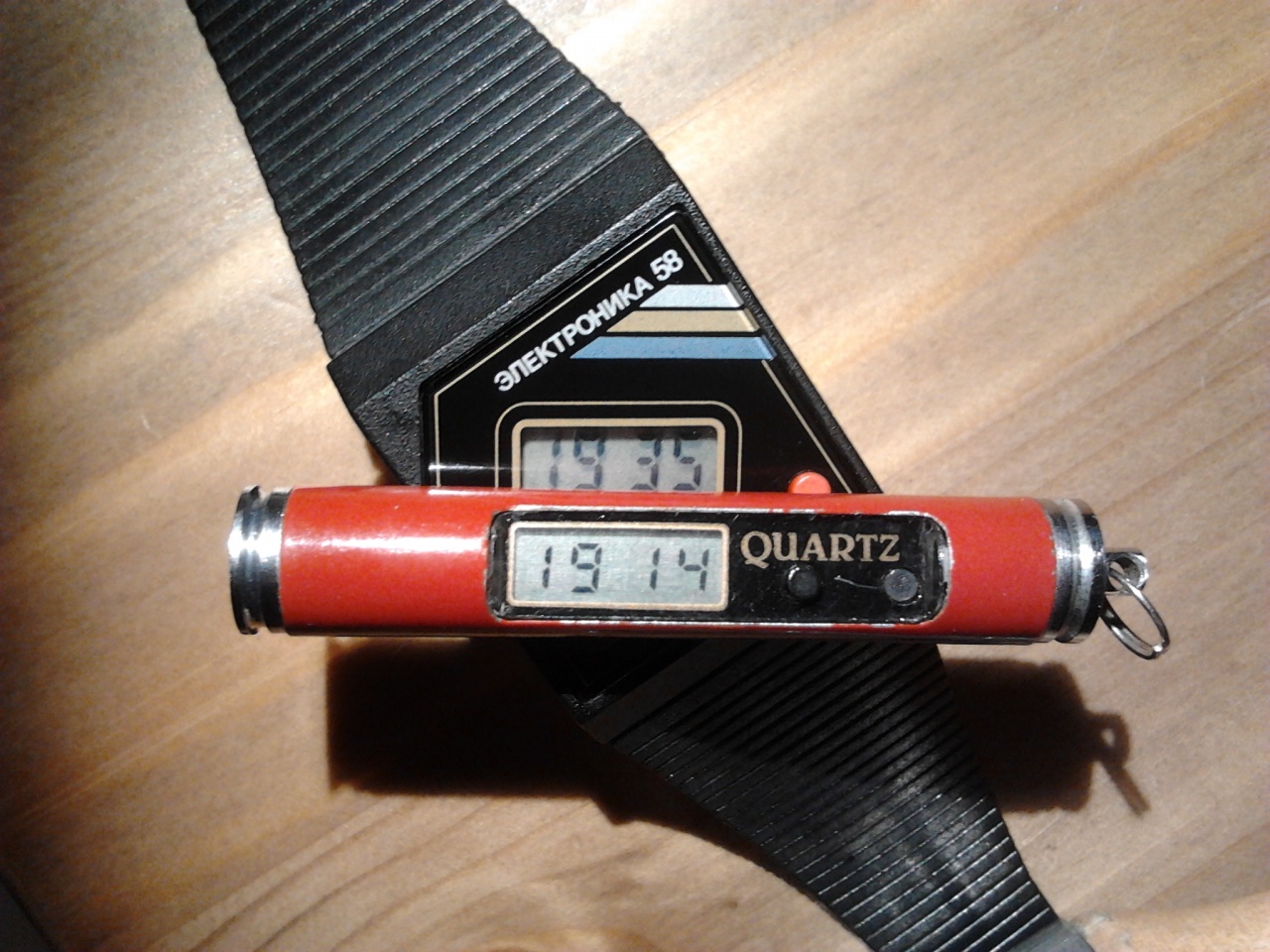

Сообщение от 7400N Посмотреть сообщение
Мне чисто умозрительно кажется что должен подходить от электроники, не помню марку, которая в пластиковом корпусе, дамская, с индикатором по диагонали. С треугольной кнопкой. Оно вроде и габаритами должно стрелять, и ноги по одной стороне. Должна быть все-таки какая-то унификация.
Неа не подойдёт :
Вот...
