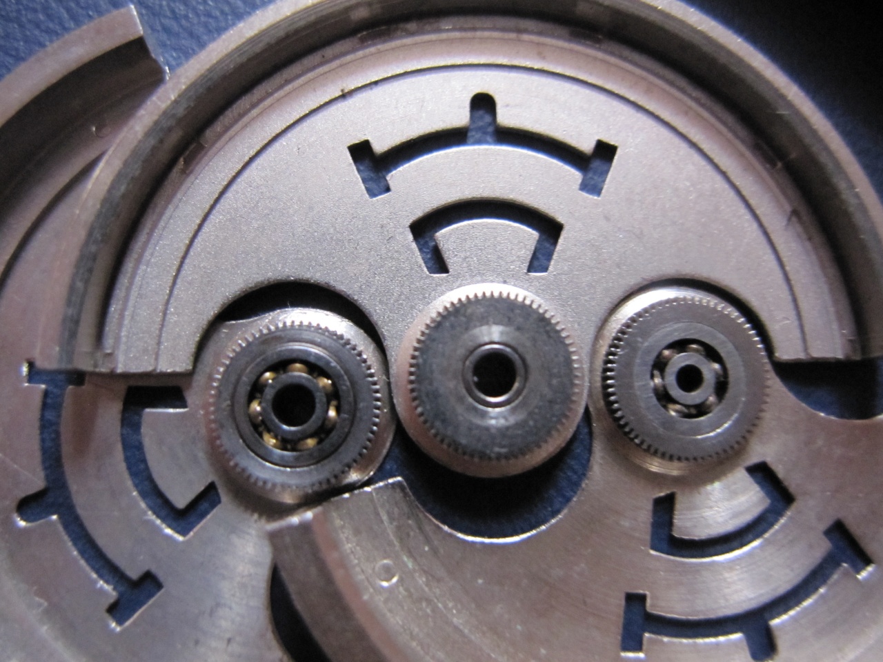

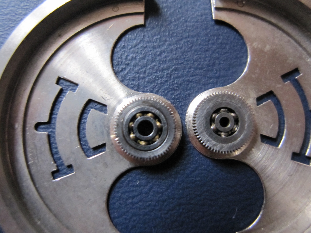

Сообщение от АЛЕКСАНДР2 Посмотреть сообщение
Шарикоподшипник был только на Ракете 3031, на Ракете с автоподзаводом была втулка.
Александр, не путайте народ. Шарикоподшипник был изначально на 2627, а уж потом его упразднили. Вот фото моих. И ещё просмотрите каталоги 70-х которые выложил ув. НЕВГЕСТ -там чётко написано "на шарикоподшипниковой опоре" и ещё в книгах по ремонту часов про шарик у ракеты 2627 пишут. Уж я с Людмилой Яковлевной и Борисом Михалычем много на тему опор общался .Всё мне рассказали: как делался шарикоподшипник , какие трудности были при изготовлении и проч. Именно благодаря этим заслуженным работникам у меня есть такие Ракеты.

Возможно. У меня каталог Ракеты 1977 года ( фото выше ). Там есть фото механизмов 3031 и 2627. Дак вот в каталоге на механизме Ракеты 3031 видно, что стоит шарикоподшипник, а на механизме 2627 видно, что стоит втулка. У меня все Ракеты с автоподзаводом ( кроме 3031 ) со втулками.

А на механизм 2627 легко можно поставить инерционный сектор с шарикоподшипником от Ракеты 3031.

У меня тоже втулка....
А ее можно как-то менять в будущем или только механизмом в сборе?
