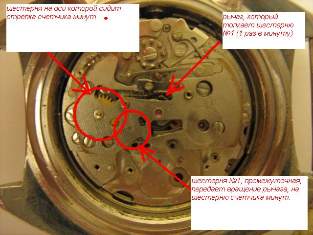

Подскажите: мой коллега, владелец аналогичных часов на 6139, уверяет, что этот "глюк" свзан с тем, что не хватает энергии основной пружины и прежде чем использовать хронограф, часы необходимо долго носить, зарядив пружину... Так ли это?

Скорее всего заедает механизм перевода стрелки счетчика минут хронографа.

Так и есть, sialex прав, посмотрите на картинке, там указаны места где может быть проблемма. Шестерня №1 на рисунке и шестерня счетчика минут где-то там надо искать, нужно снять только автозавод и 1 мост хрона что-бы понять где проблема.

Спасибо большое, буду разбираться... Сейчас хрон не встаёт на "0", секундная стрелка замирает на отметке 2 секунд... Теперь думаю точно к мастеру. (((

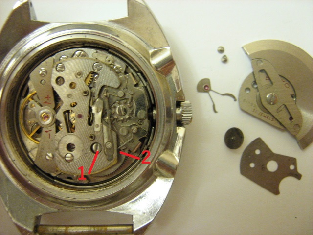

Прошу прощения за некорректные термины! Хотелось бы уточнить порядок спуска пружины. Правильно ли я понимаю, что необходимо удерживая отверткой узел 1, освободить пружину 2 и понемногу "стравливать" завод...

Верно
