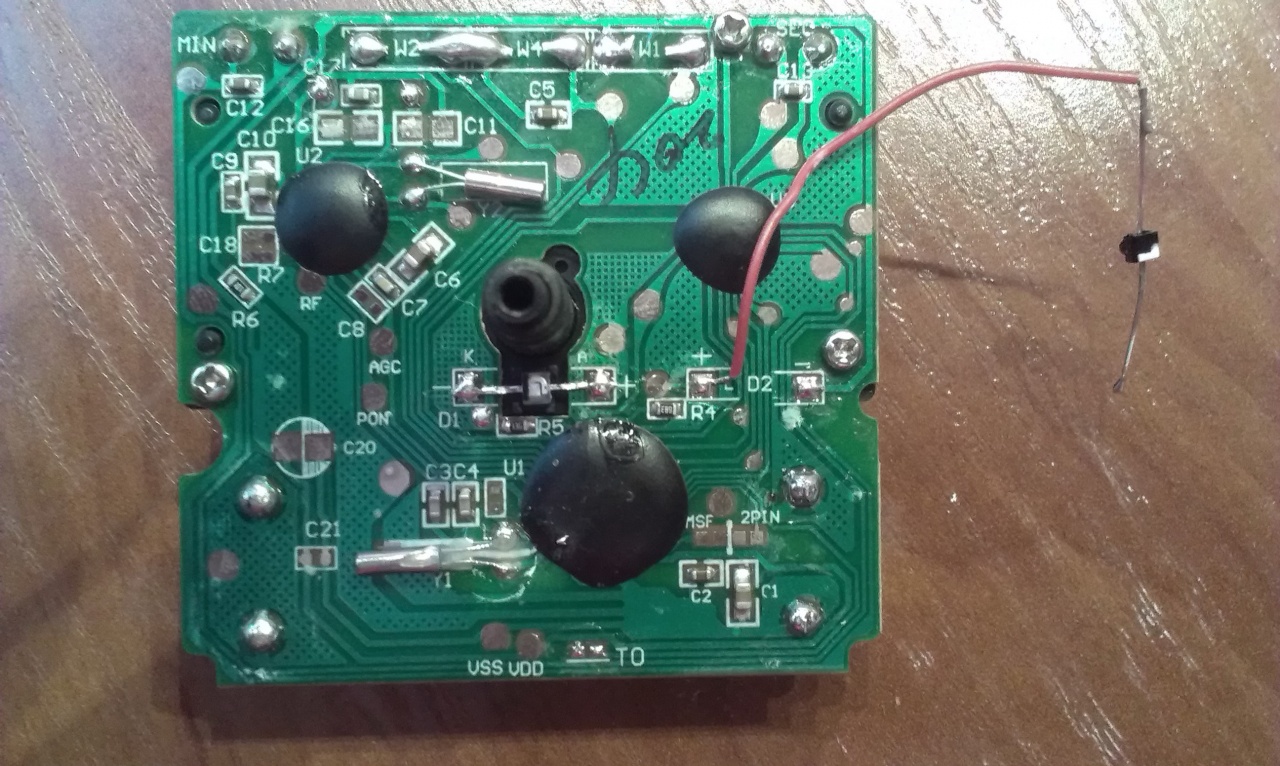

Читал инструкцию и пытался переводить через Гугл. как я понял отключения радиокоррекции нет. разобрал одни часы (есть же еще)))) антенну отключил и погорячился может (выбросил) сделал фото платы и механизма...есть потенциальная наводка....из платы торчит красный провод с каким-то элементом....другим концом этот элемент был припаян к точке на плате.обозначенной белой краской "D2"и "-" ...может это та точка?

Делается корекция так- снимаете часовую стрелку и ставите с уприждением. Если разница с германией 3 часа , снимаете , например с 12 часов ставите 3 часа. на стрелке может быть шестигранник , его надо скрулить .

Что это за четыре точки возле правого чипа?

если правый чип-это большое черное пятно из компаунда -то что за четыре точки чуть правее я не скажу. т к затрудняюсь)) ....но с обратной противоположной стороны платы напротив точек точек никаких элементов нет. там стоит батарейка.

Интересно, в механизме два шаговых двигателя, два часовых кварца тоже. Возможно, один из двигателей и есть механическая часть радиокоррекции. Так, например, надо вытащить ротор этого двигателя и оставить только основной двигатель.
Я понимаю интерес автора топика понять суть работы механизма, но размер механизма такой же, как у настенных китайских? И диаметр посадки стрелок? Если да, то целесообразней купить обычный мех (они есть весьма качественные) и поставить. Ведь чем проще схема, тем надежнее. Да и коррекция, скорее всего, расходует энергию батарейки.
